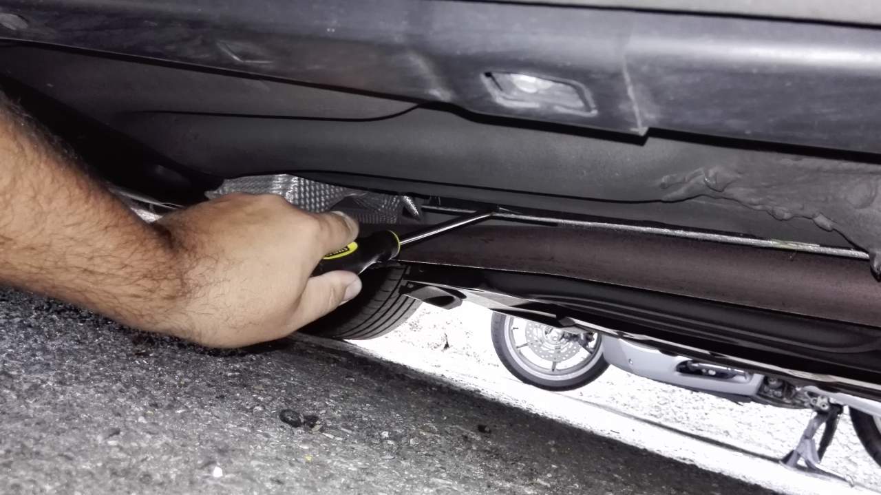

aia...urge sollevamento vettura?:-(
mi quoto perchè ho sbagliato termine, volevo dire: serve necessariamente sollevare la vettura per intervenire o ci si arriva anche sdraiandosi di fianco?
Ti ricordo che il lavoro va eseguito a vettura completamente fredda. I lamierini da controllare sono quello a centro vettura e quello nella parte terminale sotto il baule
Potresti anche provare senza alzarla
Grazie Wurth, provero' a sdraiarmi li di fianco e a vedere se riesco a raggiungere le rondelle che dice Polinesiano...

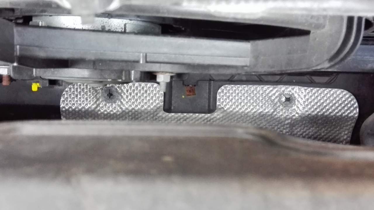

trovato il lamierino ed in effetti è staccato dalla scocca:
mi sa che la porto in officina a farlo fissare pero' perchè lavorarci così raso terra è impossibile..
poi guardando nel vano motore per verificare la guarnizione suggerita da Gianluca92 più sopra, ho visto che la guarnizione è a suo posto ma guardando piu in basso c'è una prestola (ora che so come si chiama :-) arrugginita senza vite...e mi son chiesto cosa dovesse reggere visto che è li sola soletta:
Quella arrugginita è la sede di una vite del paramotore. Quindi quando fai controllare il lamierino fai mettere anche la vite mancante.
