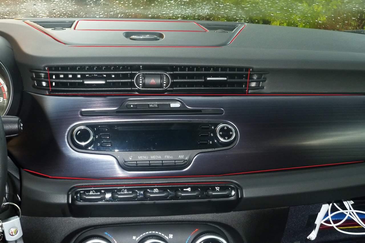

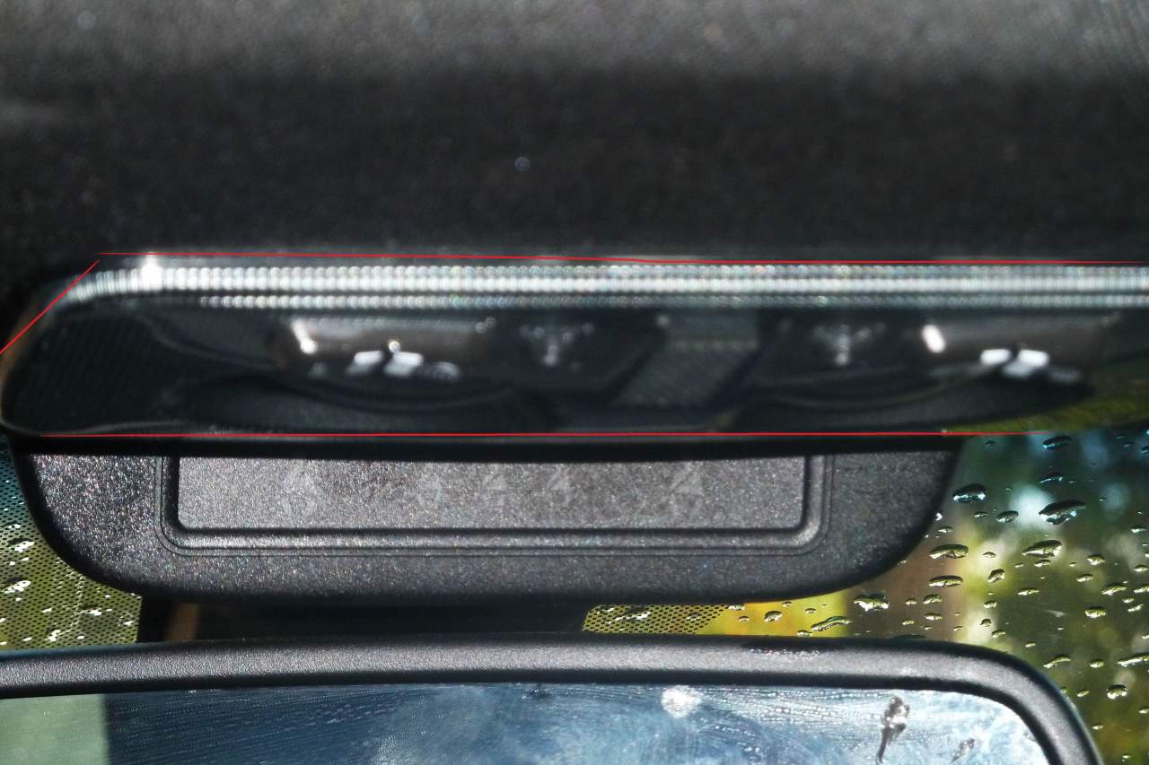

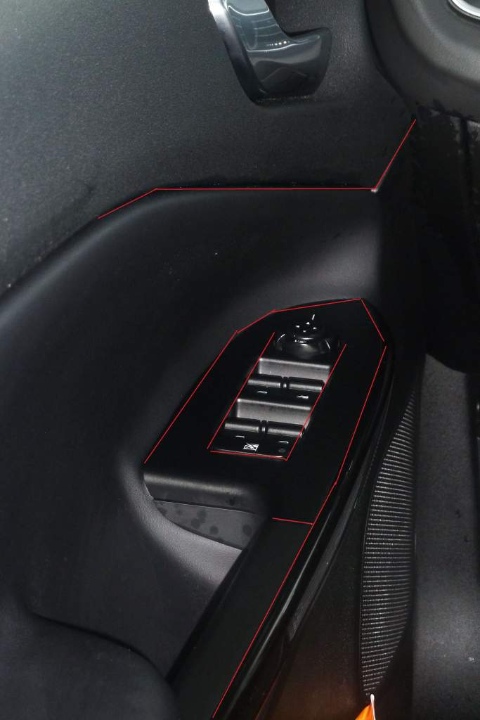

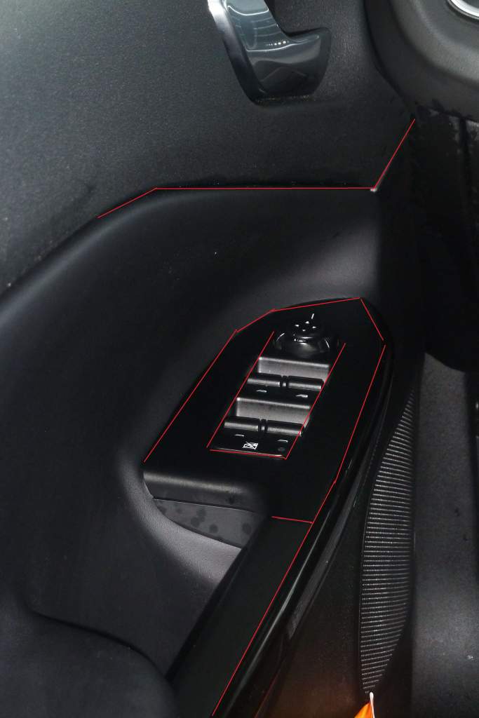

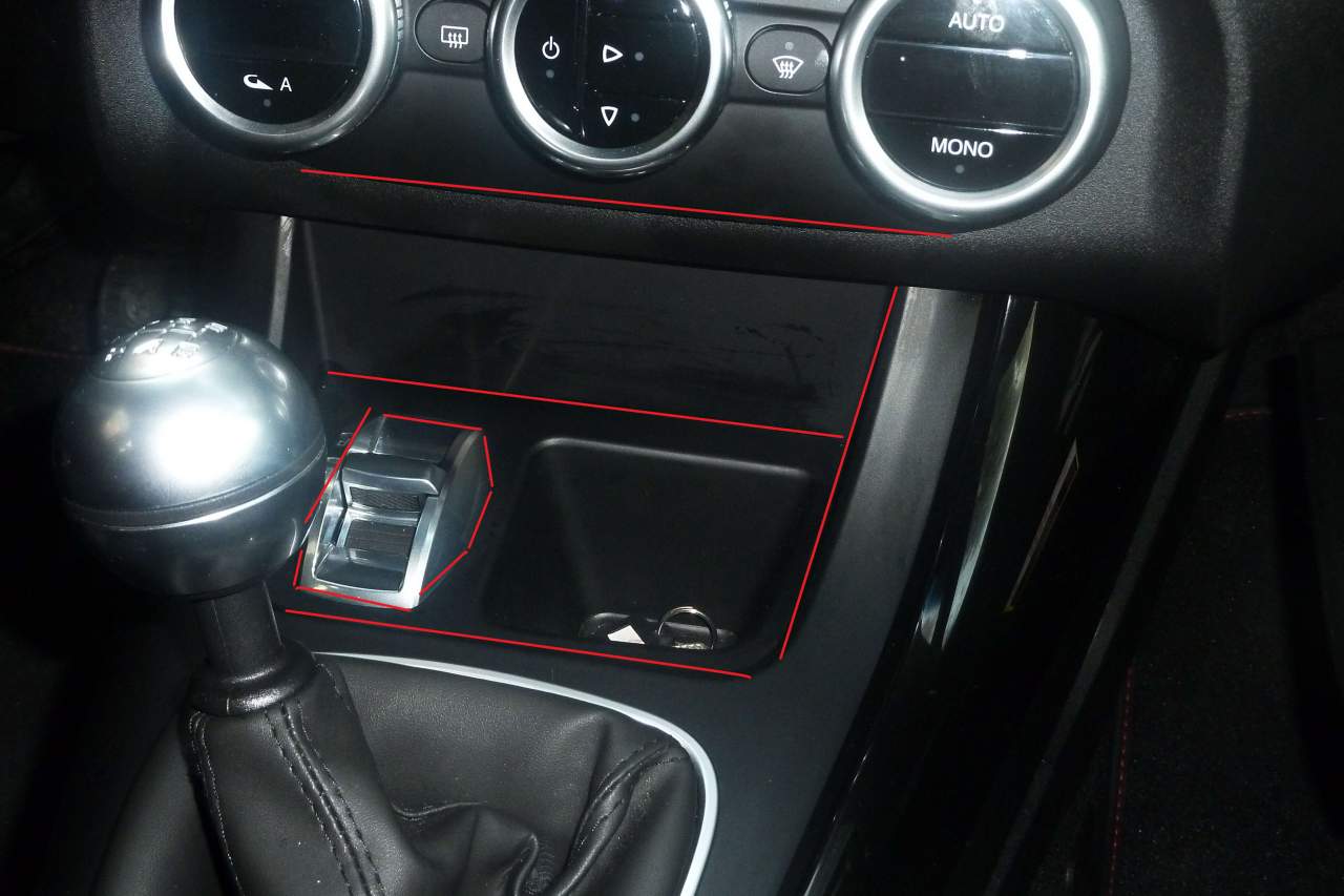

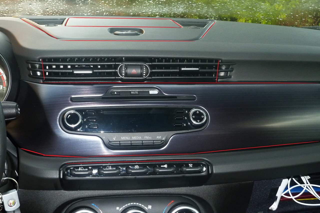

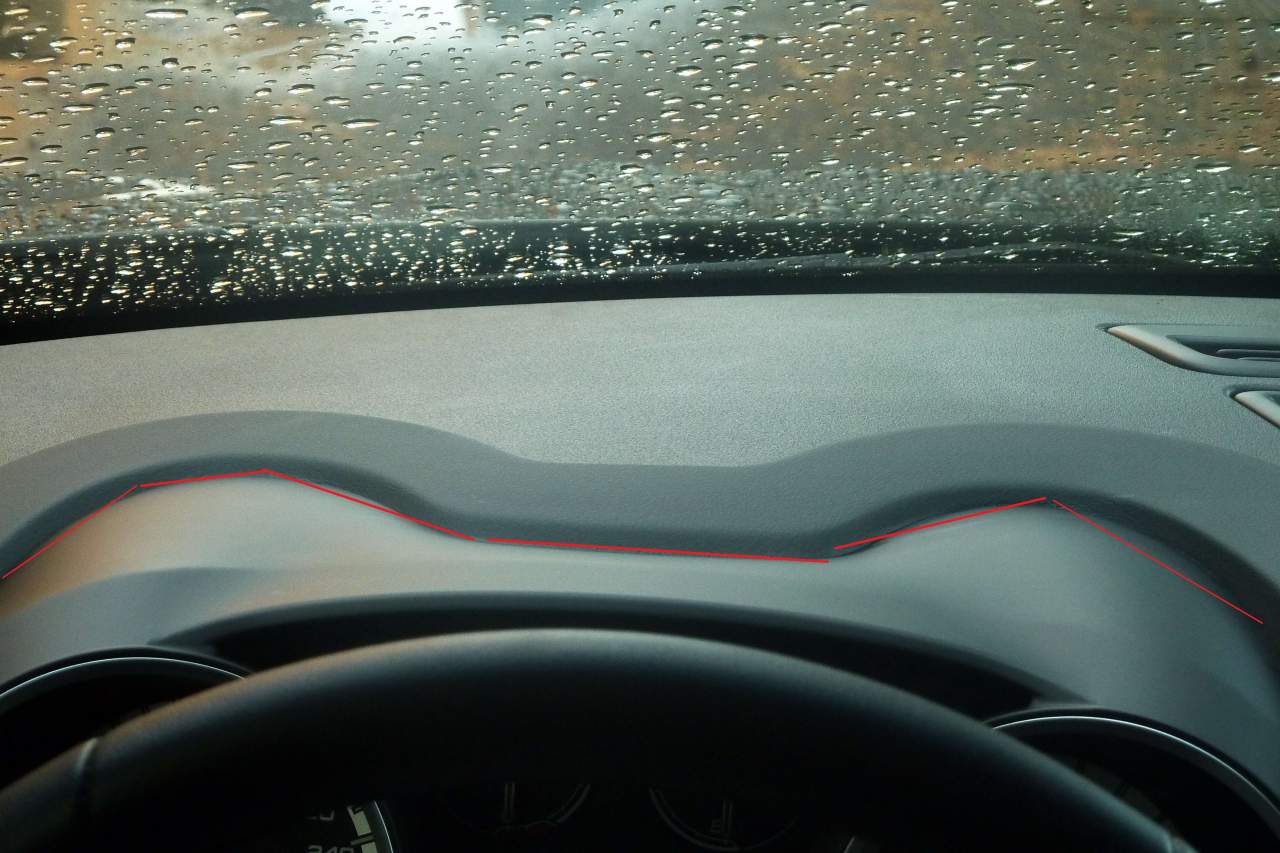

Sempre domenica ho anche effettuato una lubrificazione generale delle plastiche e devo dire che un buon 80% dei piccoli rumorini che si possono avvertire nella parte frontale sono spariti. Premessa: l'auto era già silenziosa in precedenza, ora è davvero silenziosissima. Diciamo che è stata un'operazione più preventiva che altro per colpa della mia neonata attenzione ai rumorini :)
Armi: WD40 con cannula, fazzoletto per le eccedenze, pannno per interni auto per le piccole gocce/eccedenze.
Visualizza allegato 75216

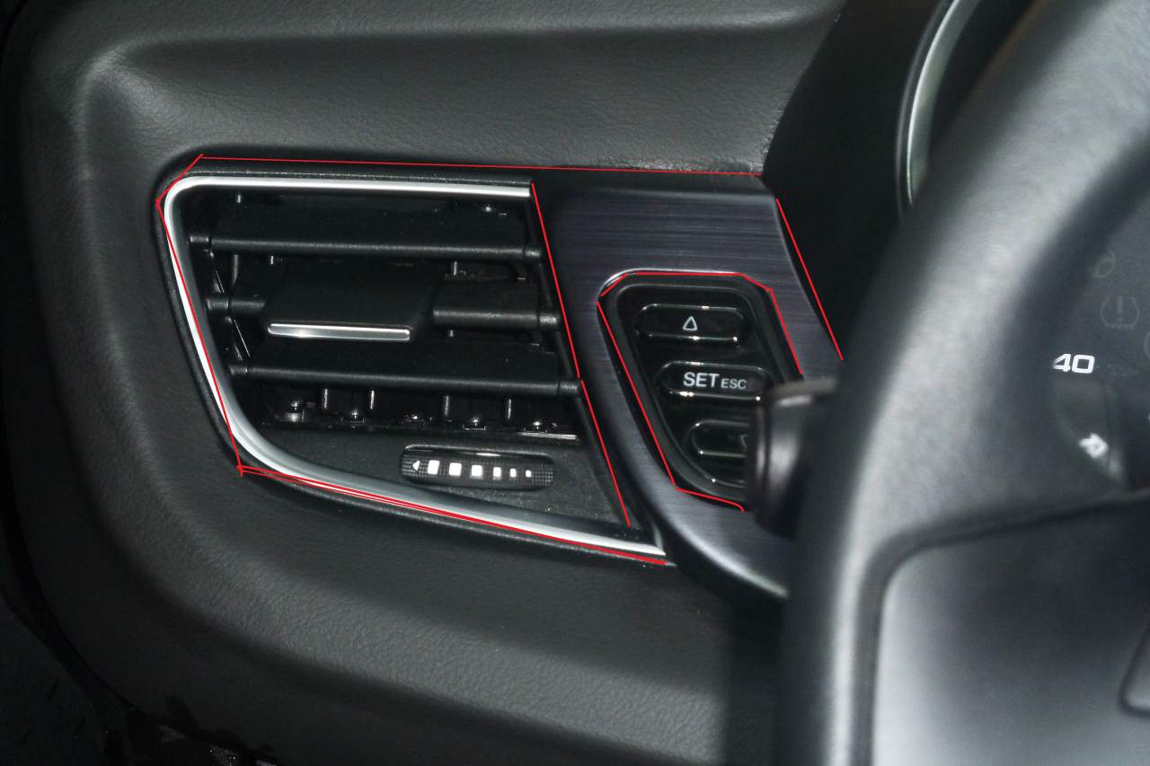

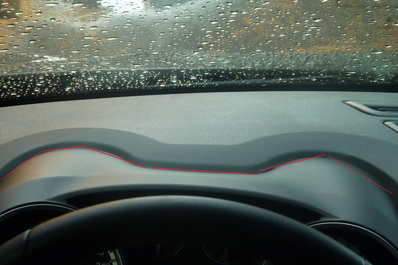

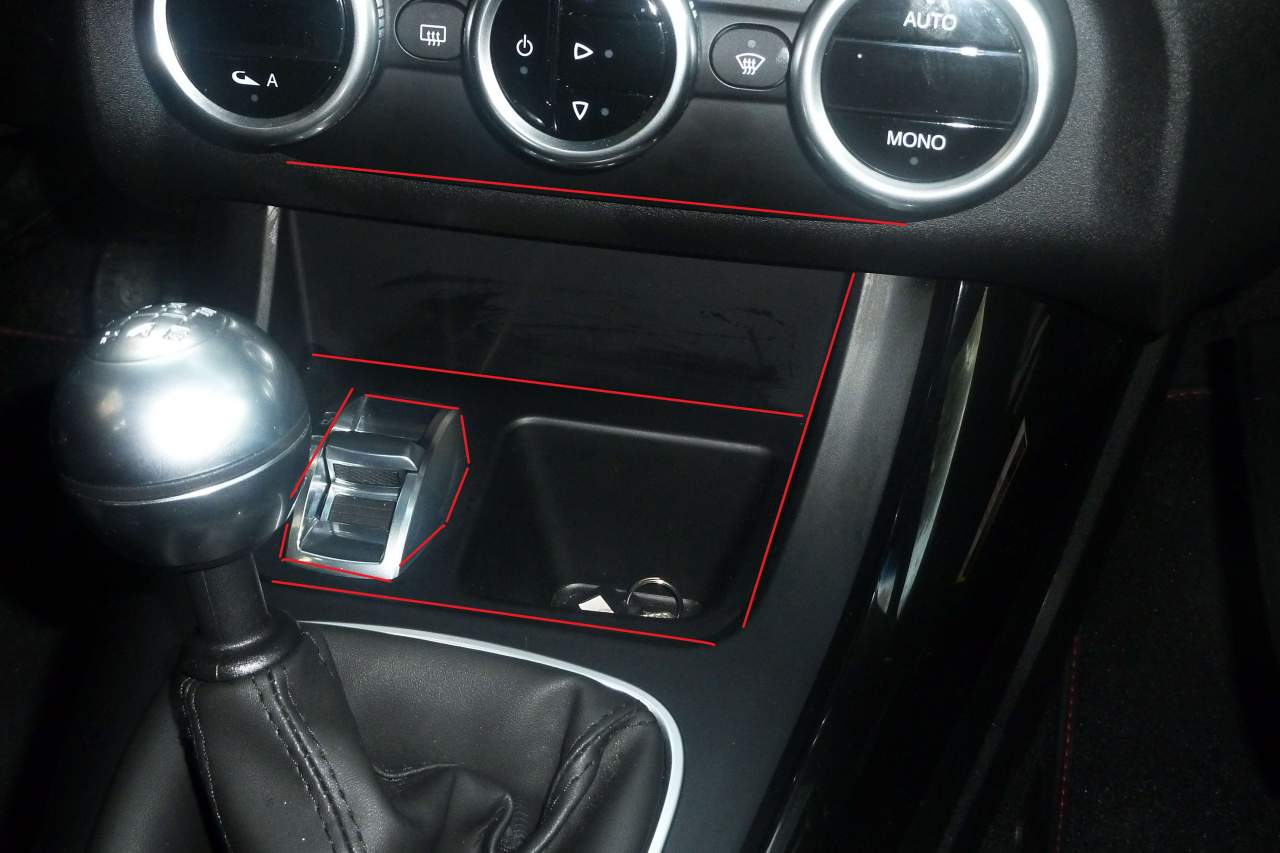

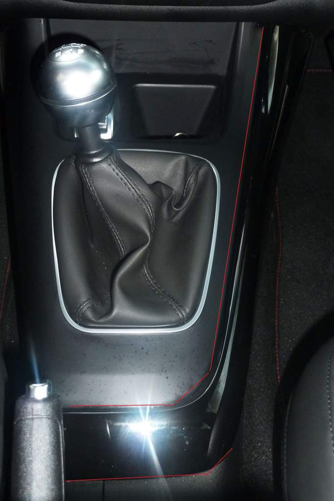

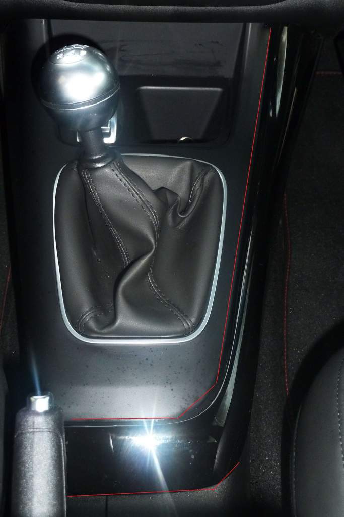

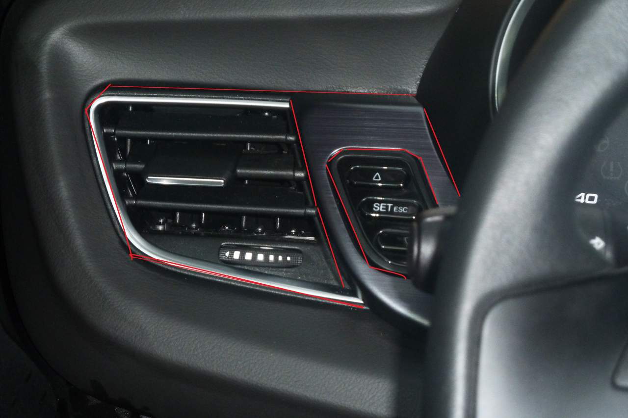

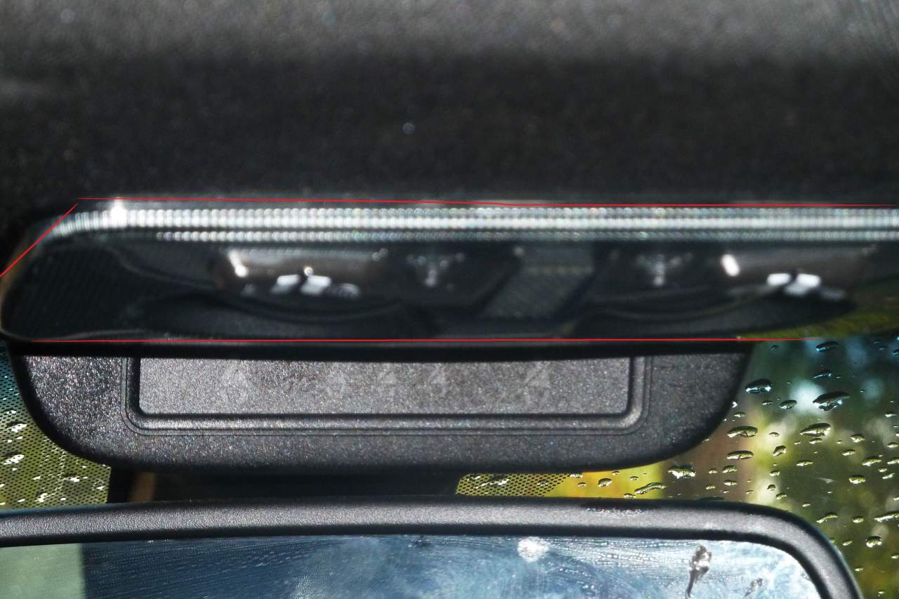

"Fucile" alla mano il trucco è applicare una pressione leggerissima e non abbondare, seguendo le linee delle plastiche e asciugare eventuali eccedenze prontamente per non sporcare l'auto. A me è bastata un'applicazione, ma l'operazione potrebbe essere ripetuta due volte. Di seguito in rosso le principali linee lubrificate (in più non fotografati i tasti del volante).
Visualizza allegato 75217Visualizza allegato 75218Visualizza allegato 75223Visualizza allegato 75224Visualizza allegato 75225Visualizza allegato 75226Visualizza allegato 75227
