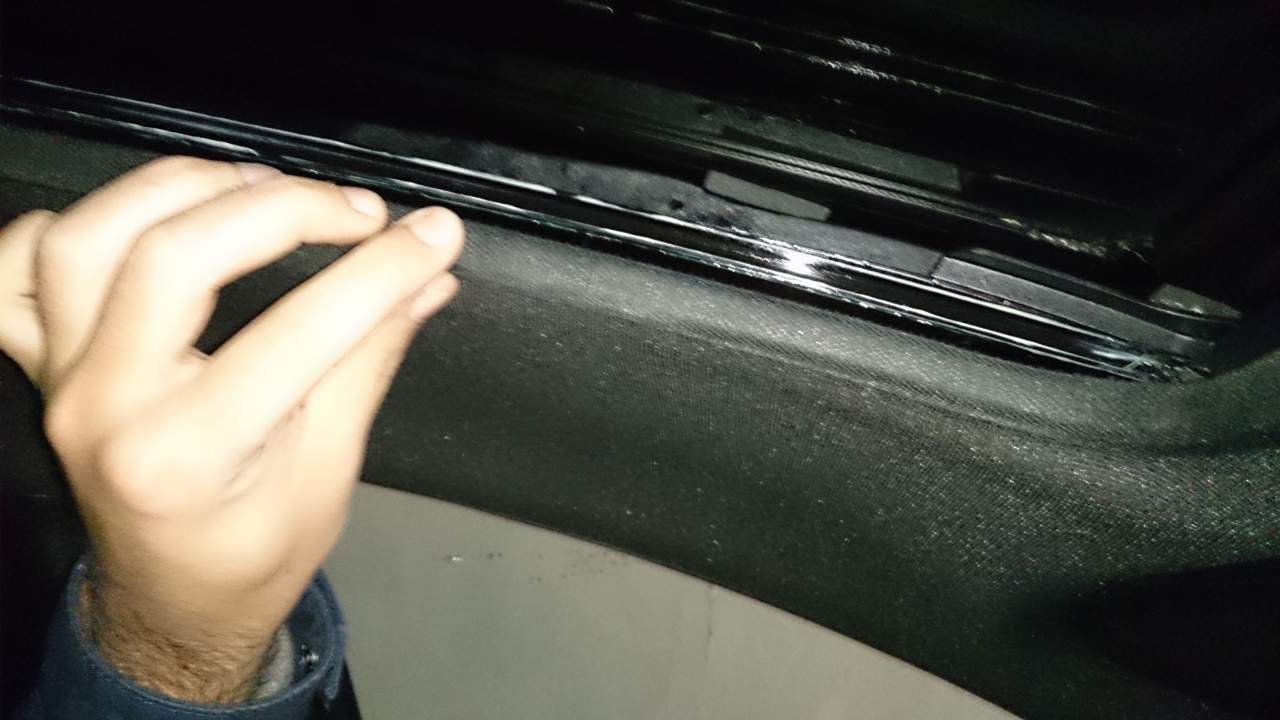

Io ho uno scricchiolio che previene dal tetto.
Esattamente dove scorre la tendina sul lato sinistro. Quando ci sono avvallamenti si sente un rumore di vibrazione metallico.
Quando faccio pressione con il dito per esempio sullo scorrimento della tentina o sotto (come in foto) i rumori spariscono. Come detto solo sul lato sinistro del guidatore.

ITA ho il tuo stesso pblm scricchiolio in torsione o su strade dissestata sul montante centrale lato sinistro.... Se metto la mano tra montante copricintura e sottotetto sparisce.... Che sarà mai??? La sett prox vado dal concessionario speriamo bn!

Buona sera ragazzi. Ho appena ritirato la macchina dall'officina hanno risolto il problema dello scricchiolio del montante SX mi hanno detto che era l'attacco della cintura di sicurezza. Speriamo non ritorni.
