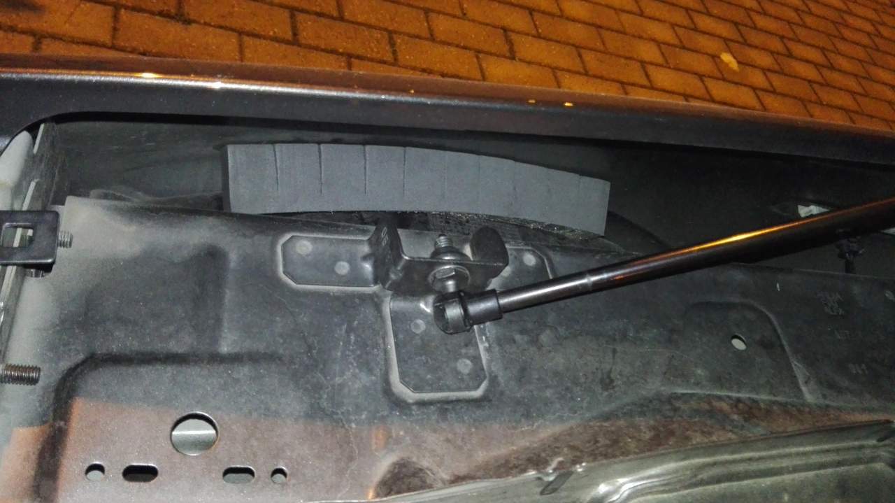

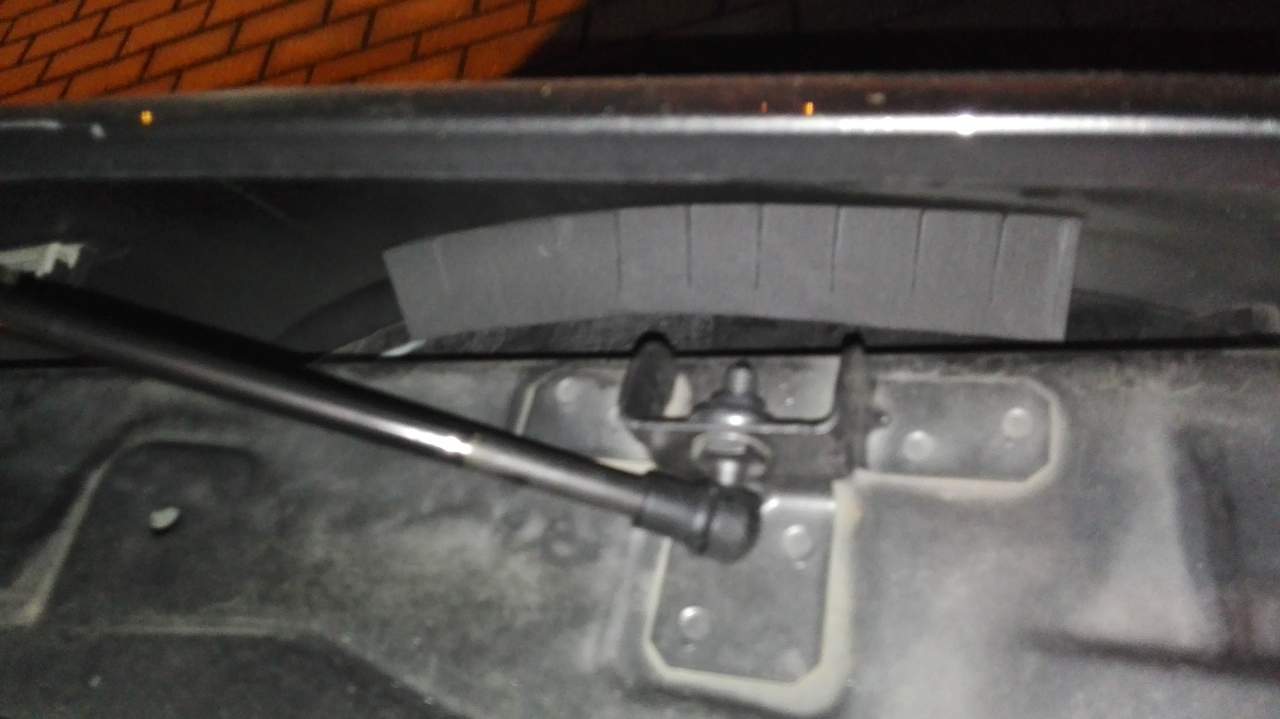

Ecco le foto dei passaruota...quelle sono le gomme che hanno le macchne nei concessionari che servono per proteggere gli sportelli e paraurti quando le trasportano,su un lato sono adesive quindi le ho attaccate al passaruota e forzano contro il parefango....se hai occasione di vedere sotto il cofano di una Giulietta nuova hanno messo delle gomme proprio per tenere fermi i passaruota che le nostre non hanno uploadfromtaptalk1449868788660.jpguploadfromtaptalk1449868832666.jpg
Inviato dal mio ALE-L21 utilizzando Tapatalk
C'è un sistema invisibile per bloccare i passaruota. Usando lo stesso prodotto indicato dall'amico Caprone, basta tagliare una striscia della larghezza della piegatura del parafango dove è appoggiato il passa ruota. Si inserisce la striscia tra la piegatura della lamiera e il passaruota è il problema è risolto in modo invisibile
Io le ho quelle spugne, le presi giorni fa... Ora controllo e le metto.
Wurth già messo il lubrificante ma nnt
Ma quando cigola, il rumore sparisce se ci poggi la mano?
No se tocco il cruscotto nn sparisce, ho messo le spugne come fatto da caprone, tanto non si vedono, se lo rifà
Farò come dici tu, ora la provo
Io mi riferivo alla maniglia. Il cigolio che senti non proviene dai passaruota. I passaruota possono far rumore solo quando sei in movimento ad una certa velocità. È il rumore che producono non è un cigolio ma è come se un particolare sbattesse contro la lamiera
So infatti il rumore è in movimento tipo ronzio. La maniglia se la tengo ferma non fa rumore.. Ho messo ora una spugnetta dietro la maniglia che va sul gommino e una sotto alla stessa che la tiene più ferma...
Il rumore tipo ronzio lo risolvi come ti ho descritto prima inserendo quel prodotto tra cruscotto e parabrezza
