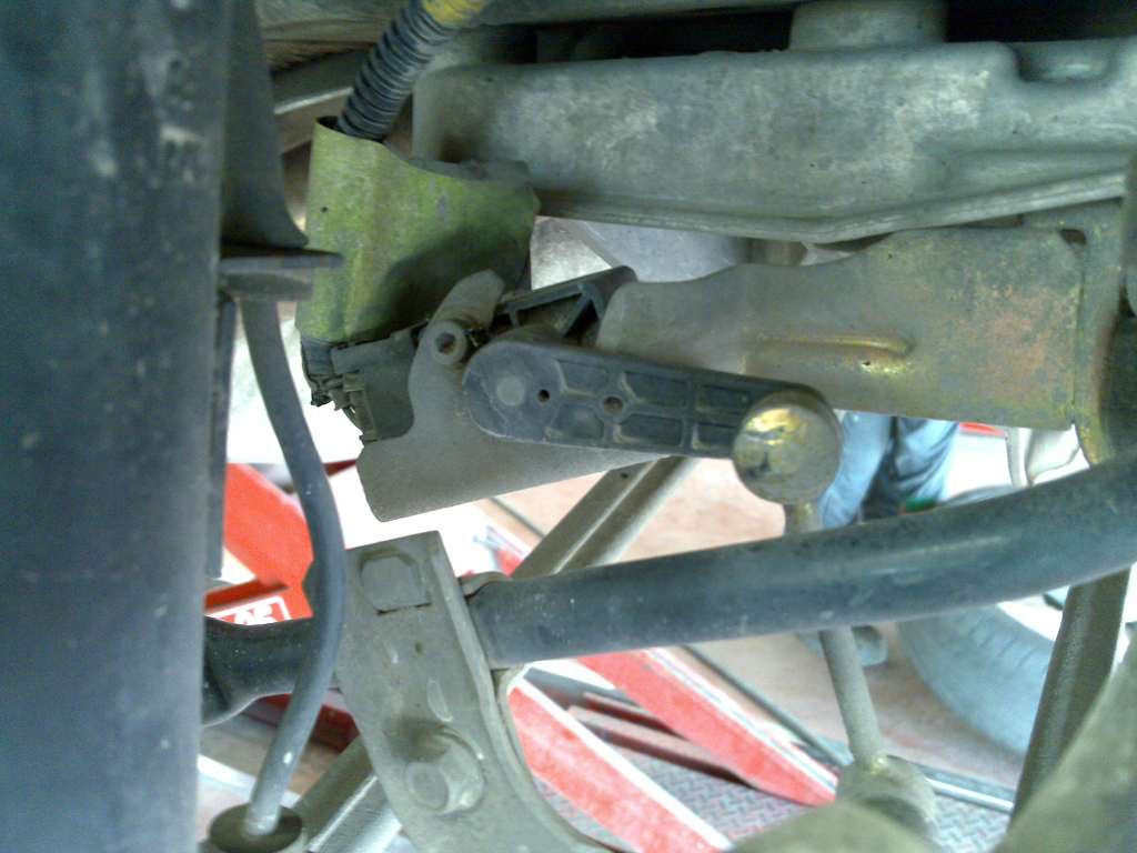

Una cosa che ho notato facendo questi interventi, sotto l'auto nella zona ruota posteriore destra e sotto la plafoniera anteriore ci sono dei connettori staccati volanti, di che si tratta?
Penso possano c'entrare i sensori della luce e della pioggia. Io infatti li ho entrambi e non vedo connettori staccati sotto la plafoniera anteriore...
io li ho i sensori parcheggio, sto connettore sta proprio dietro la ruota, lato destro, ma sotto l'auto, dove si vedon passare altri cavi e tubicini di ferro
è la spinetta predisposta per il sensore di livellamento AFS dei fari Bi-Xeno!
e si trova dietro? non so sesia cosi ma io al vedo dietro alla sospensione, cioè mi metto sotto l'auto al centro, altezza terminale marmitta, mi giro a destra e alzando lo sguardo lo vedo..
