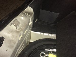

Ho fatto il video al ticchettio proveniente dal bagagliaio,sembra provenire dalla parte in basso a destra (guardando il bagagliaio dall'interno della macchina), non capisco cosa ce li,cavi sotto la lamiera? Ma non saprei come accederci sembra tutto chiuso. Ho provato a girare in un parcheggio con il portellone aperto,e si sentiva ancora io ticchettio provenire sempre dalla stessa zona.. Credo a questo punto che non è il portellone..Ma allora cos'è?
Ho provato a mettermi sotto la macchina e guardare nella zona della marmitta ma non mi sembra ci sia nulla che si muova,ho provato anche a spingere la macchina in basso dal paraurti posteriore facendola ballare sopra e sotto ma nessuno ticchettio cosi..Solo sullo sconnesso o buche

Controlla le due paratie rotonde dei freni a disco posteriori. Hai già smontato il rivestimento in plastica interno del portellone?
Le paratie dei freni sono ben salde,ho smontato il rivestimento del portellone e tolto la ruota di scorta,riprovo a giorni a ritoglierli e fare un giro..
Il ticchettio lo sento nella parte a destra della lamiera

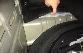

Ho cercato di isolare i cavi con della carta bolle ma niente
Sono quasi sicuro peró che una vibrazione venga da dietro questo pannello (mi sono messo nel baule e si sentiva una vibrazione da li dentro) ,non il ticchettio metallico peró che sembra qualcosa che urta la lamiera..
Sapete smontarlo? Dovrebbe essere un pezzo unico,comprende luce,presa 12v e gancio del sedile posteriore..Ci sono delle viti ma poi sembra incollato nella parte superiore
