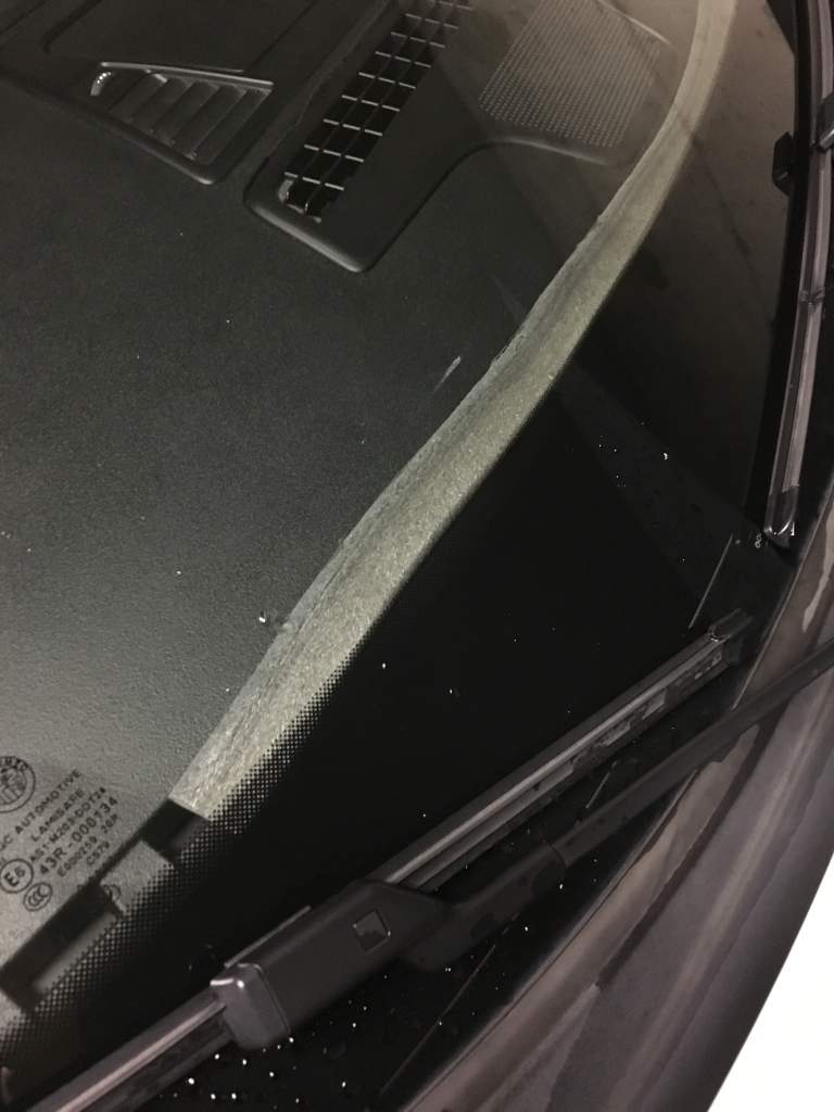

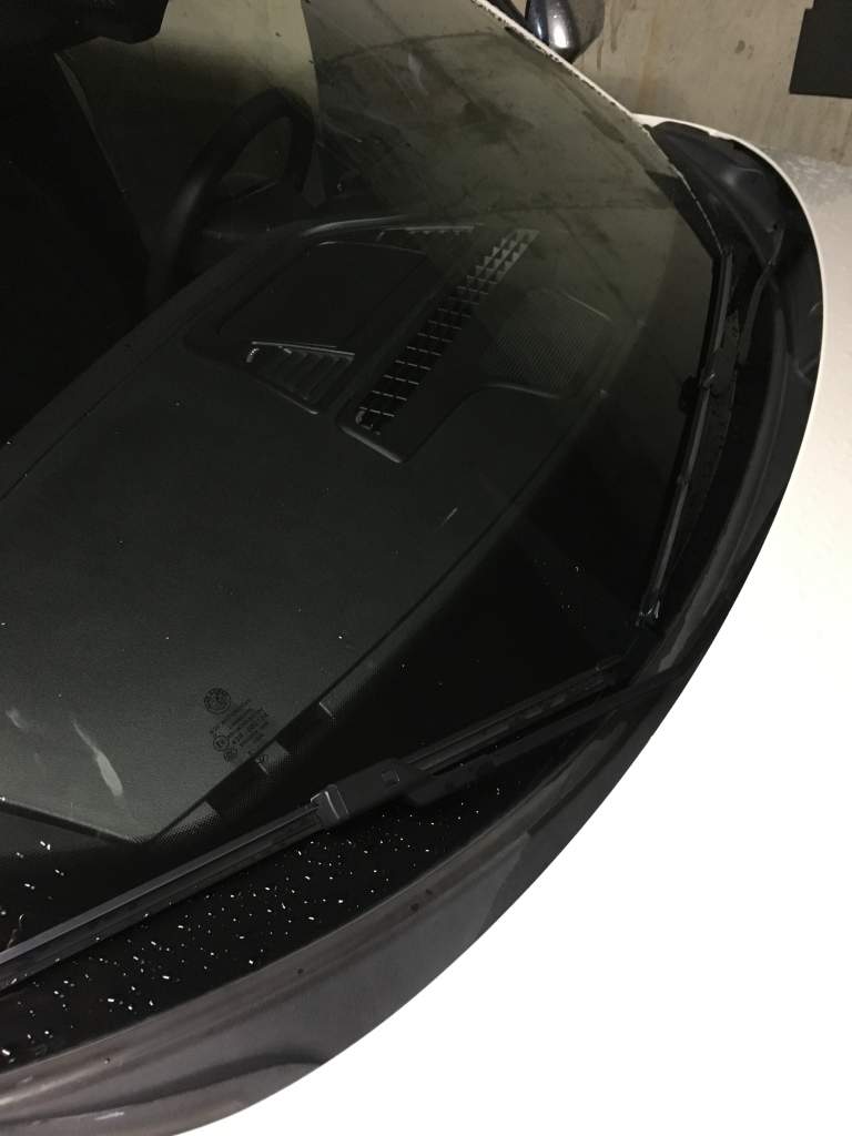

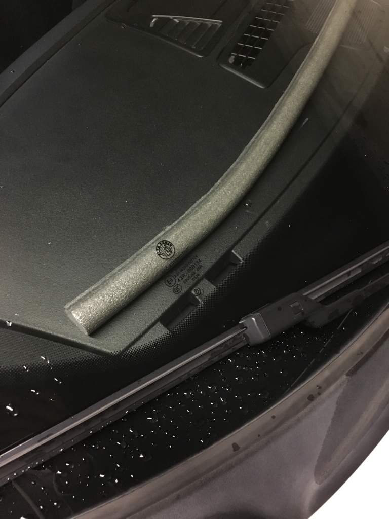

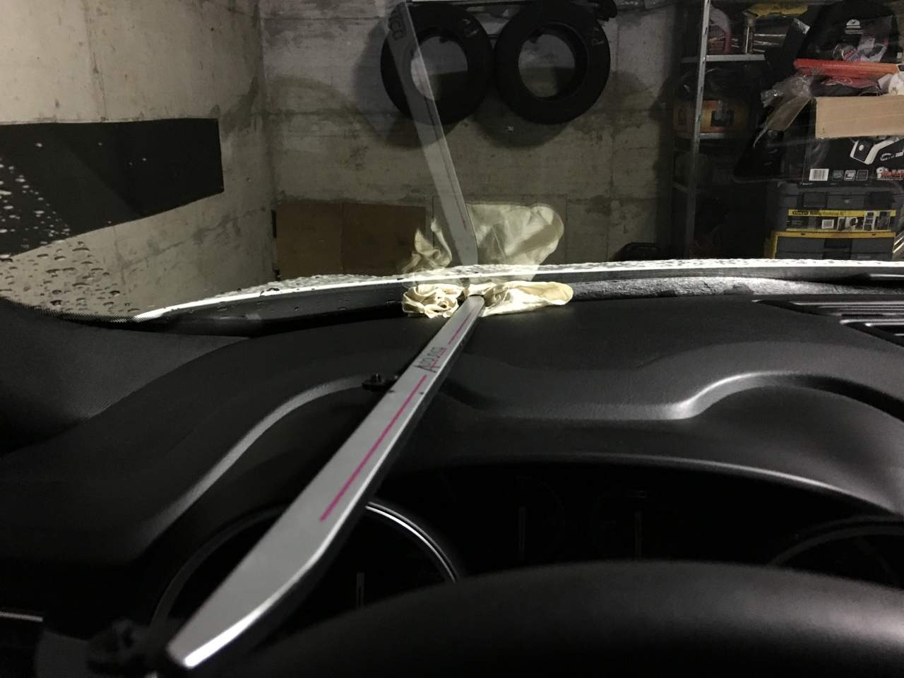

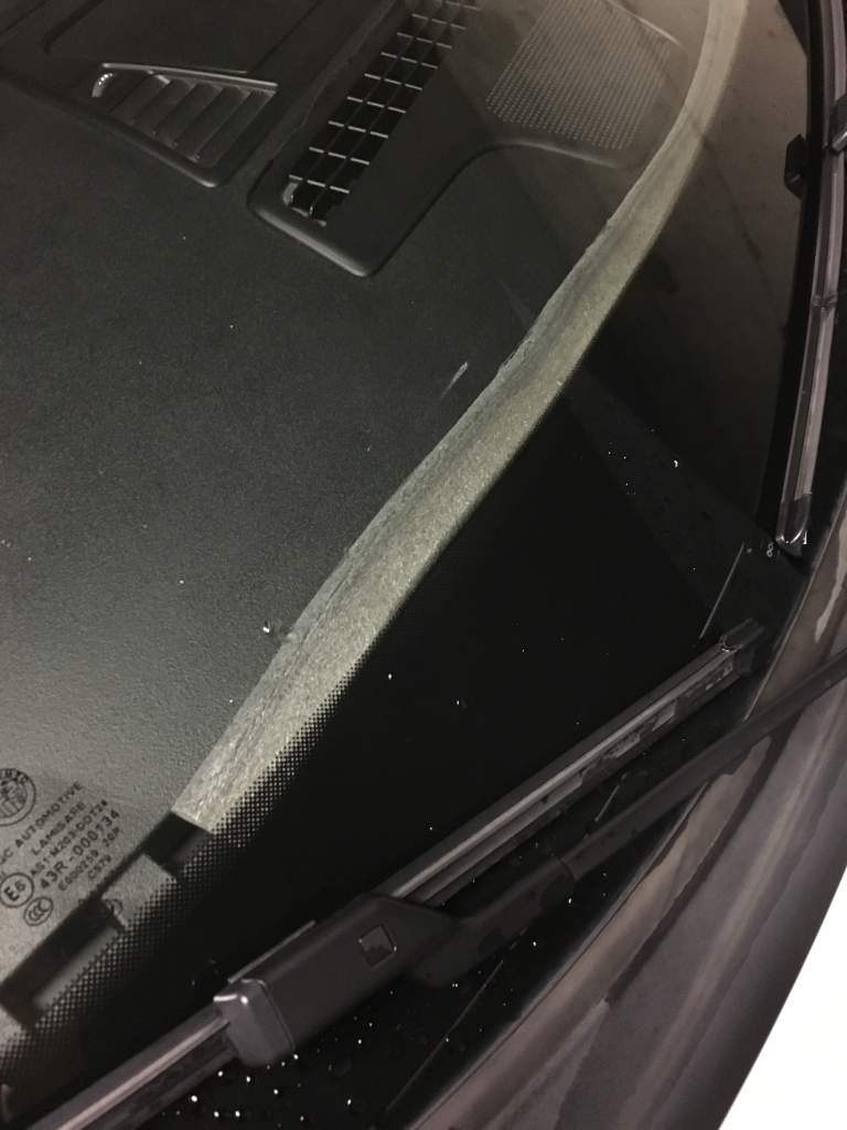

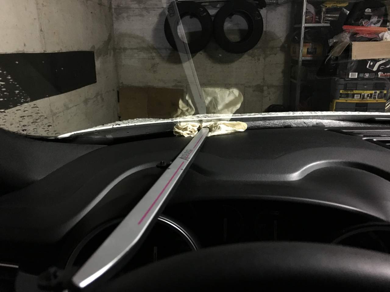

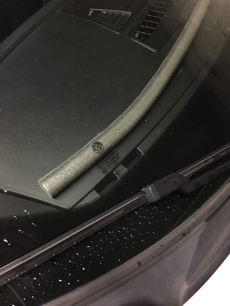

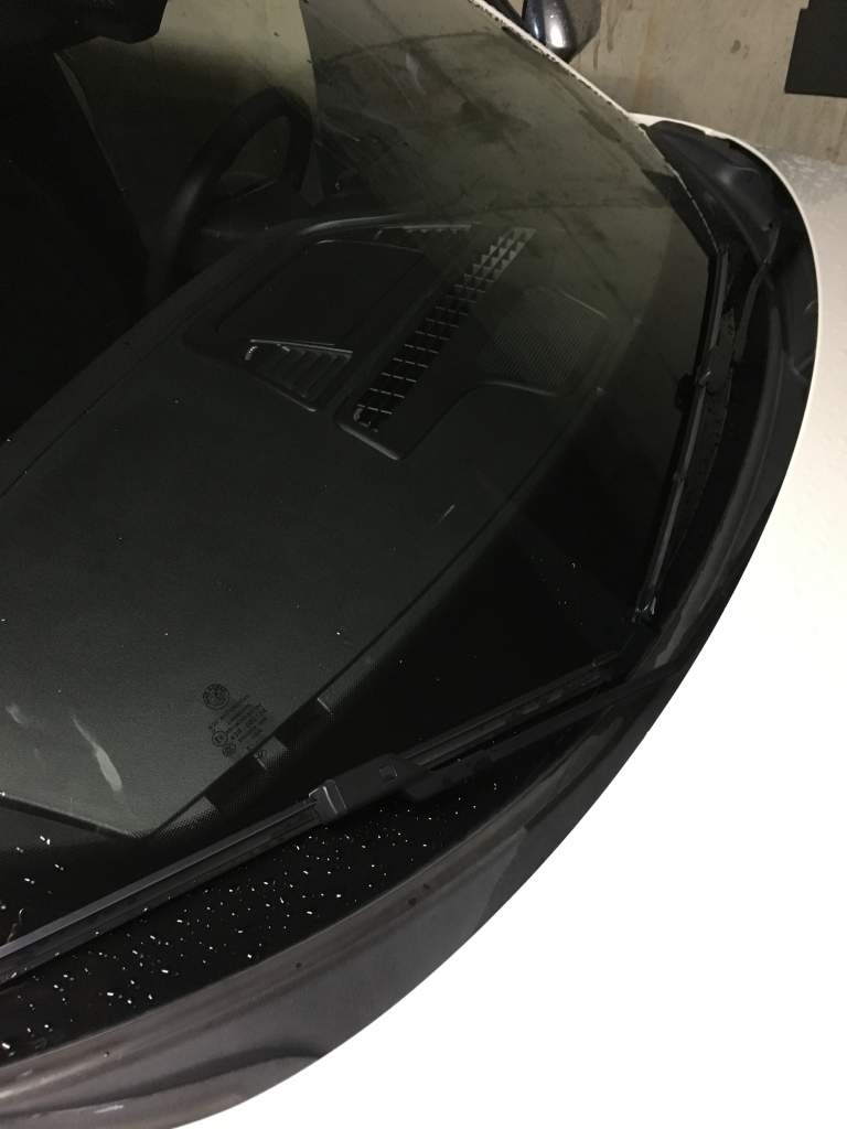

si sembra facile dalle foto ò.ò chi vende quello spessore? e che asta hai usato per incastrarlo dentro?
bisogna forzare fino in fondo finche non si nota piu dal parabrezza?
Chi lo vende l'ho già scritto amico, leggi bene :) si trova al brico.
Un'asta qualsiasi e ho protetto la punta con un panno onde evitare che mi bucasse il salsicciotto o scappasse via andando a segnare le plastiche o il vetro. Va spinta finché si nasconde dietro la parte "oscurata" del parabrezza.
