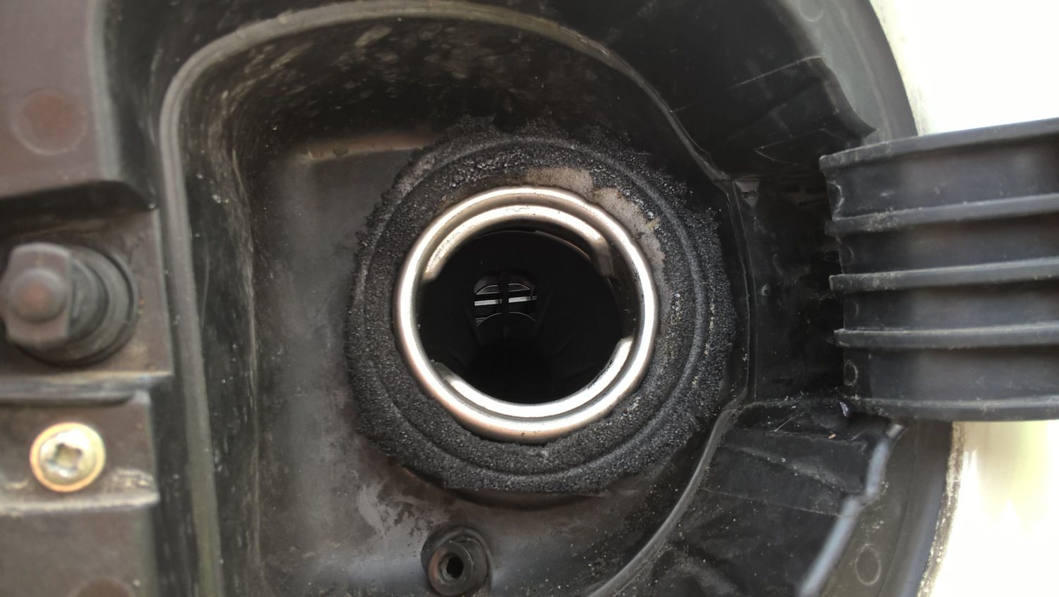

Ciao tutti ...a chi interessa ecco una foto di come ho eliminato il rumore sullo sconnesso del tappo gasolio con una semplice guaina isolante da idraulico .....la parte esterna del tappo ora non scuote più ...
