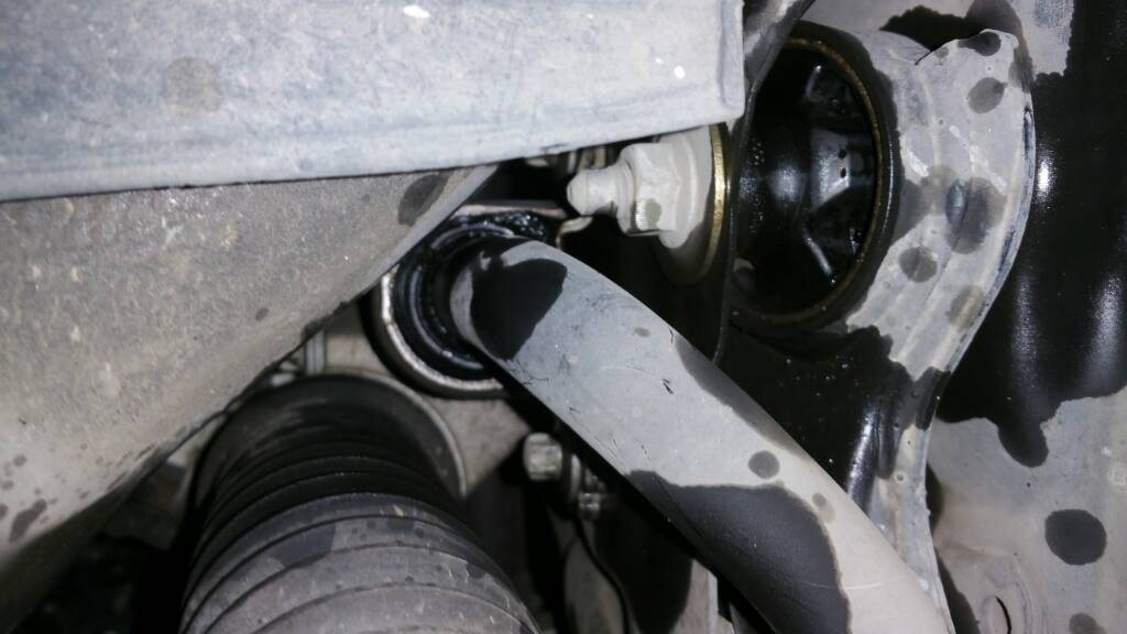

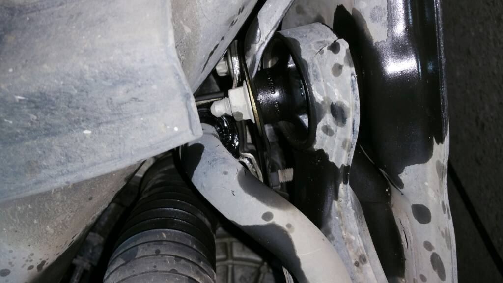

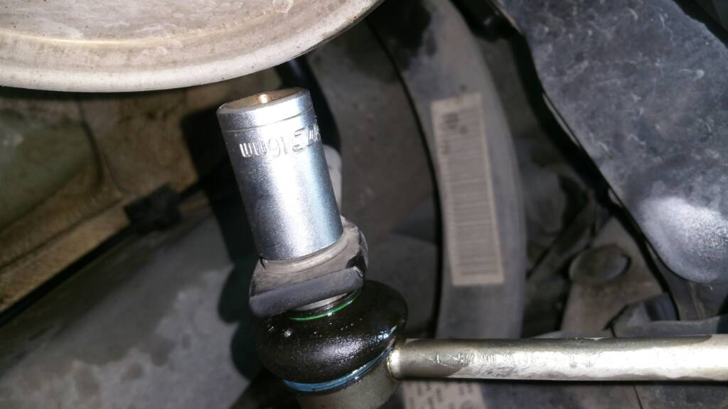

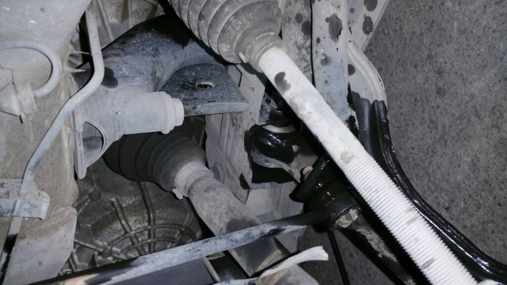

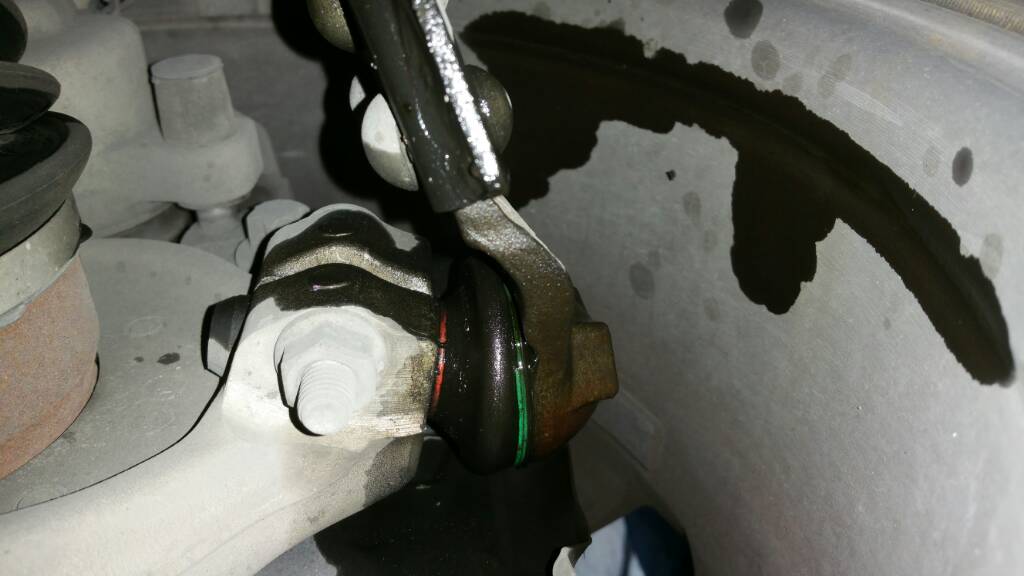

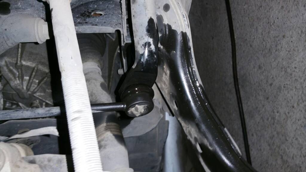

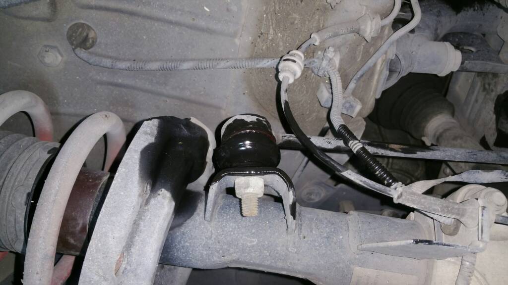

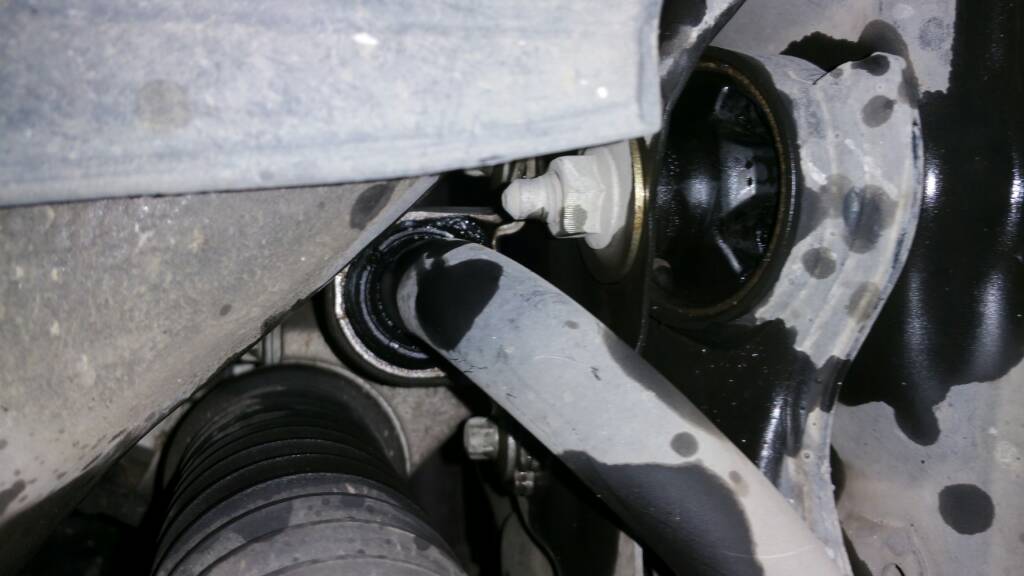

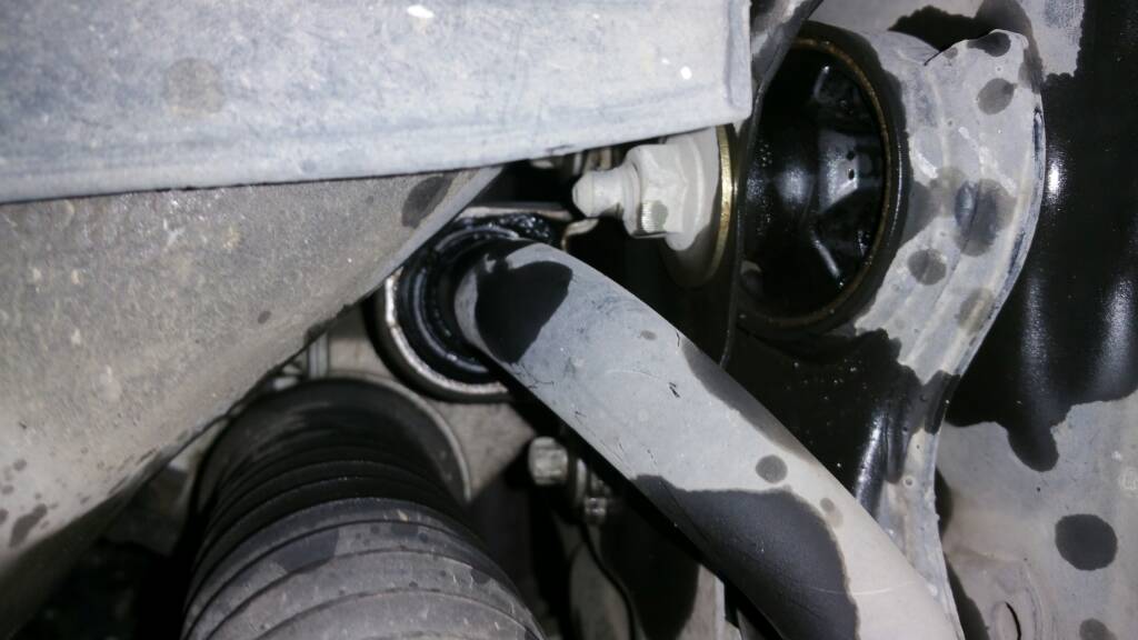

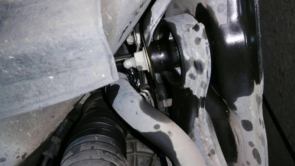

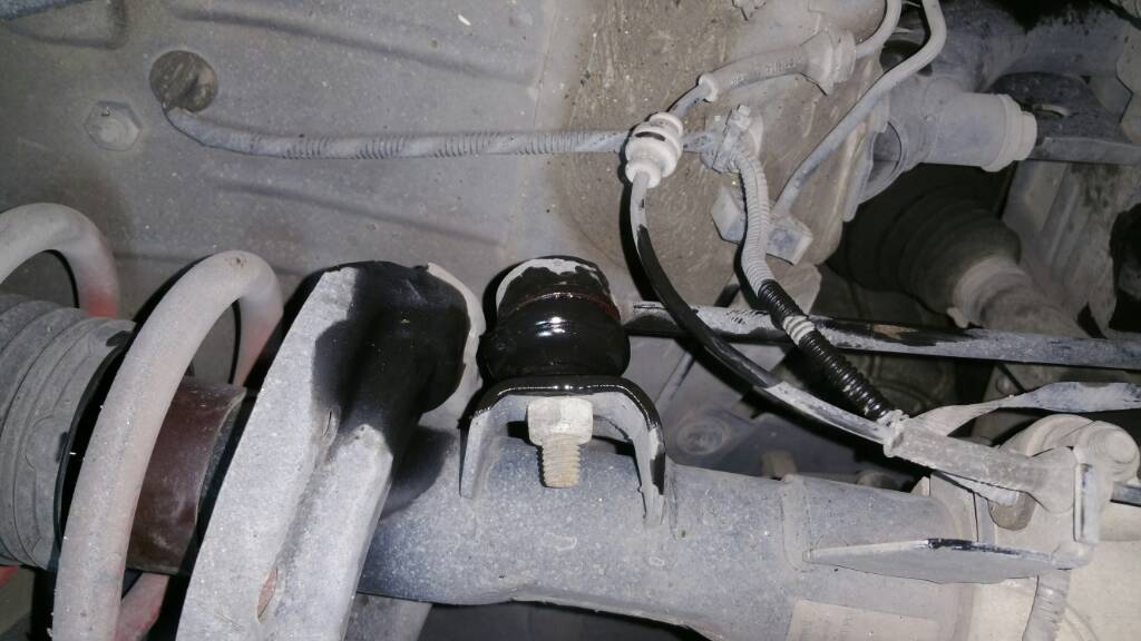

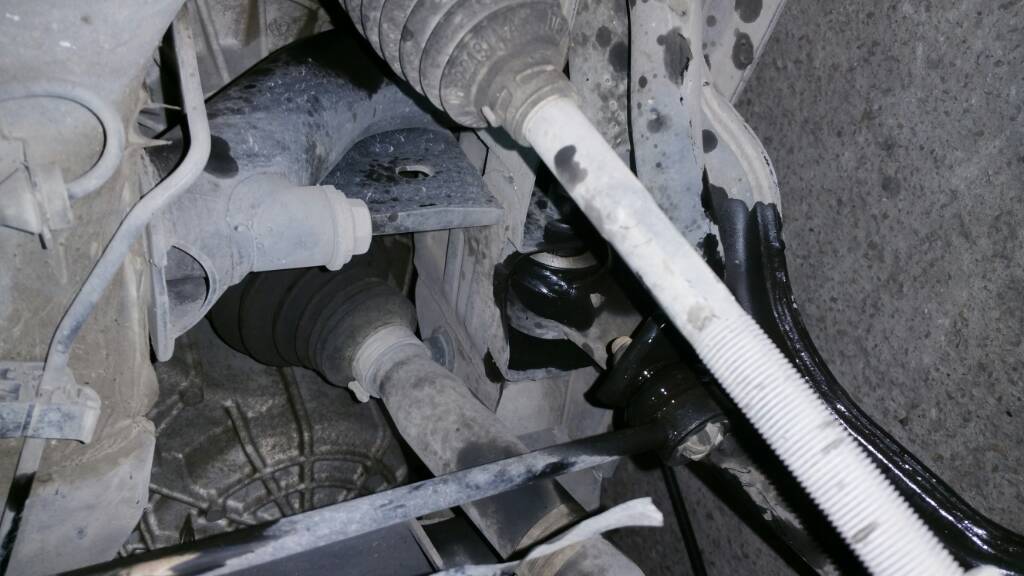

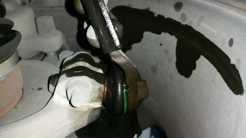

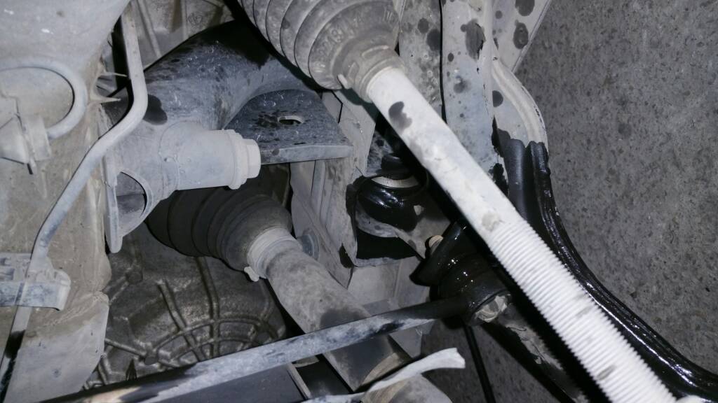

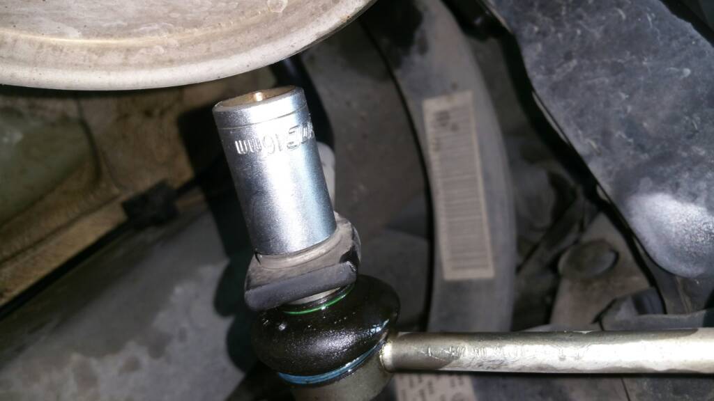

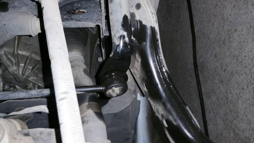

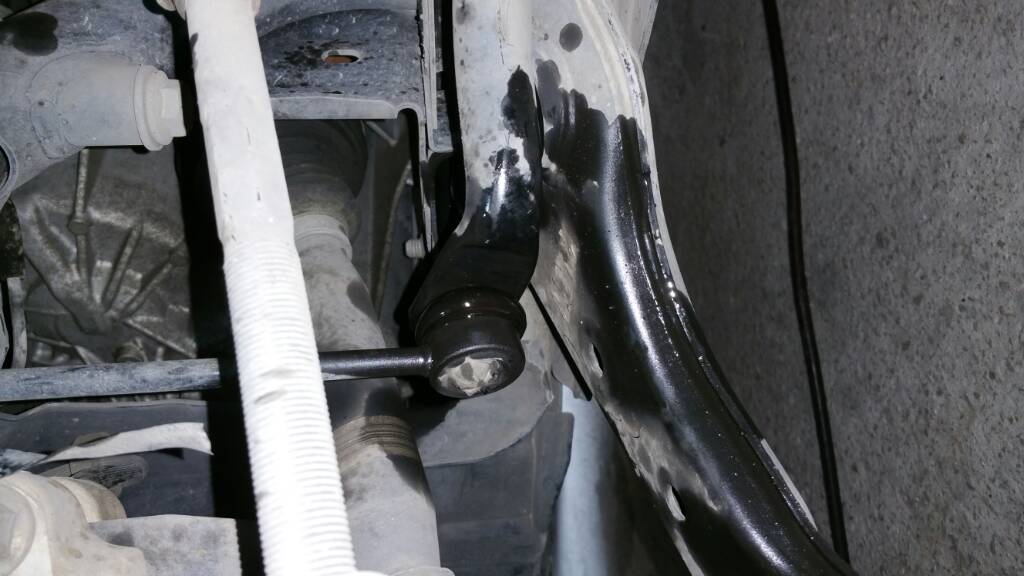

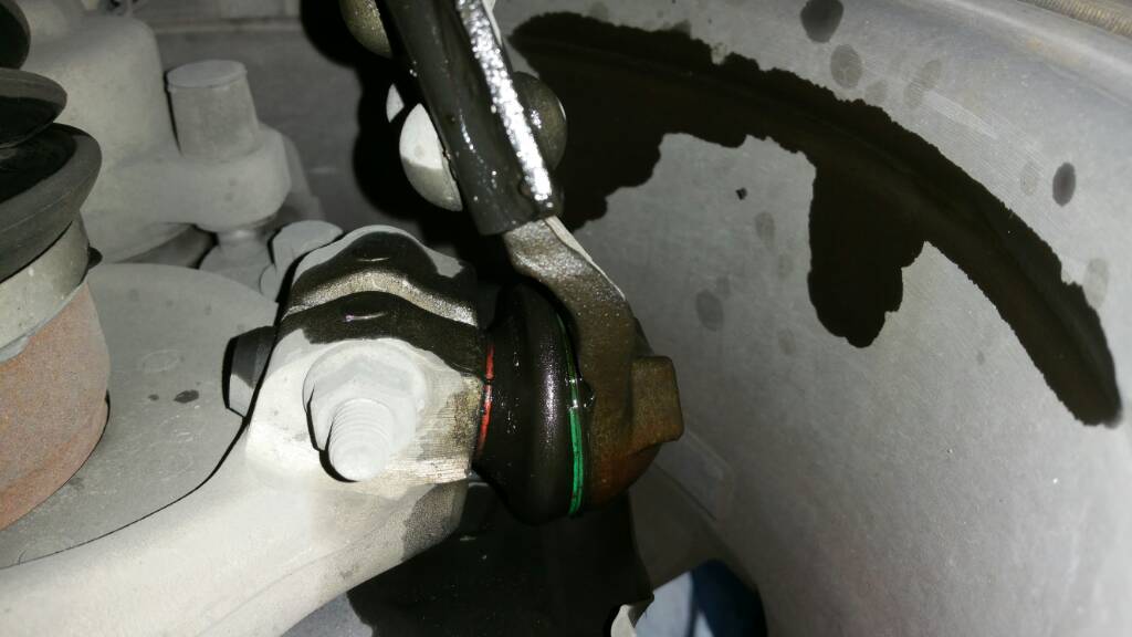

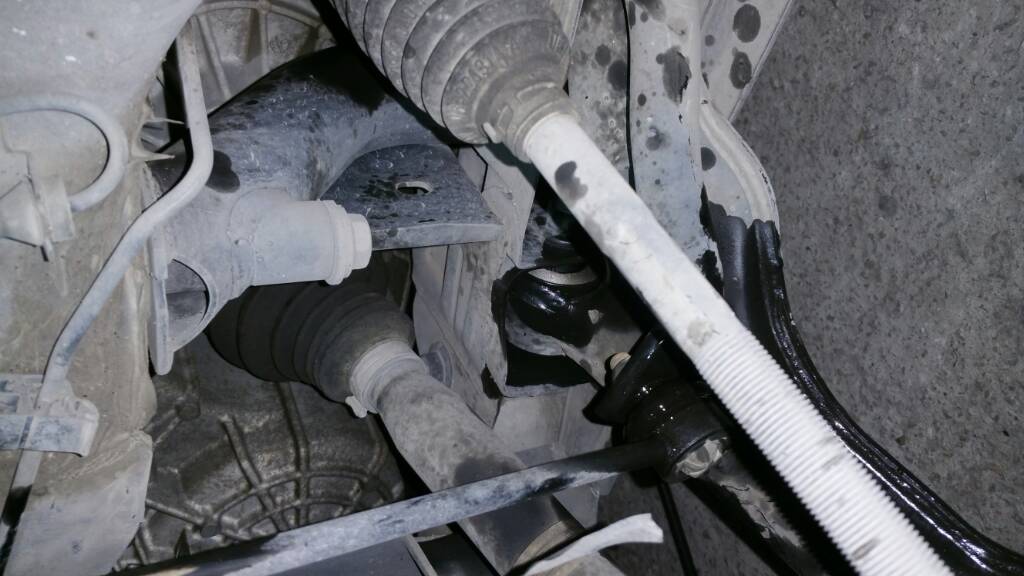

Ecco una guida per ingrassare la barra stabbilizzatrice e i tiranti con il WD40 al silicone, in più una volta spruzzato (cercando di entrare nelle fessure), ho anche sparso un filo di grasso sempre al silicone su tutti i gommini ecco le foto, le zone "umide" sono dove è stato spruzzato il WD40
Tirante superiore barra stabbilizzatrice.
Tirante inferiore barra stabbilizzatrice
Barra stabbilizzatrice
Un po' di meccanica
Posteriore identico è molto più facile da fare:
Visualizza allegato 136867
Tirante inferiore barra stabbilizzatrice Visualizza allegato 136868
Visualizza allegato 136869
Un po' di meccanica Visualizza allegato 136870
Visualizza allegato 136871
Visualizza allegato 136872
Visualizza allegato 136873
Ottimo lavoro! Se spruzzavi il silicone anche sulle cuffie, le proteggevi dall'invecchiamento.

Anche le testine cigolano? Non credo, hai protetto la gomma?
#5,378
Che spray usate per questo tipo di lubrificazione? Qualcuno so che usava grasso al litio perchè il WD40 si asciuga rapidamente... che cosa dovrei usare per ottenere un risultato duraturo?
