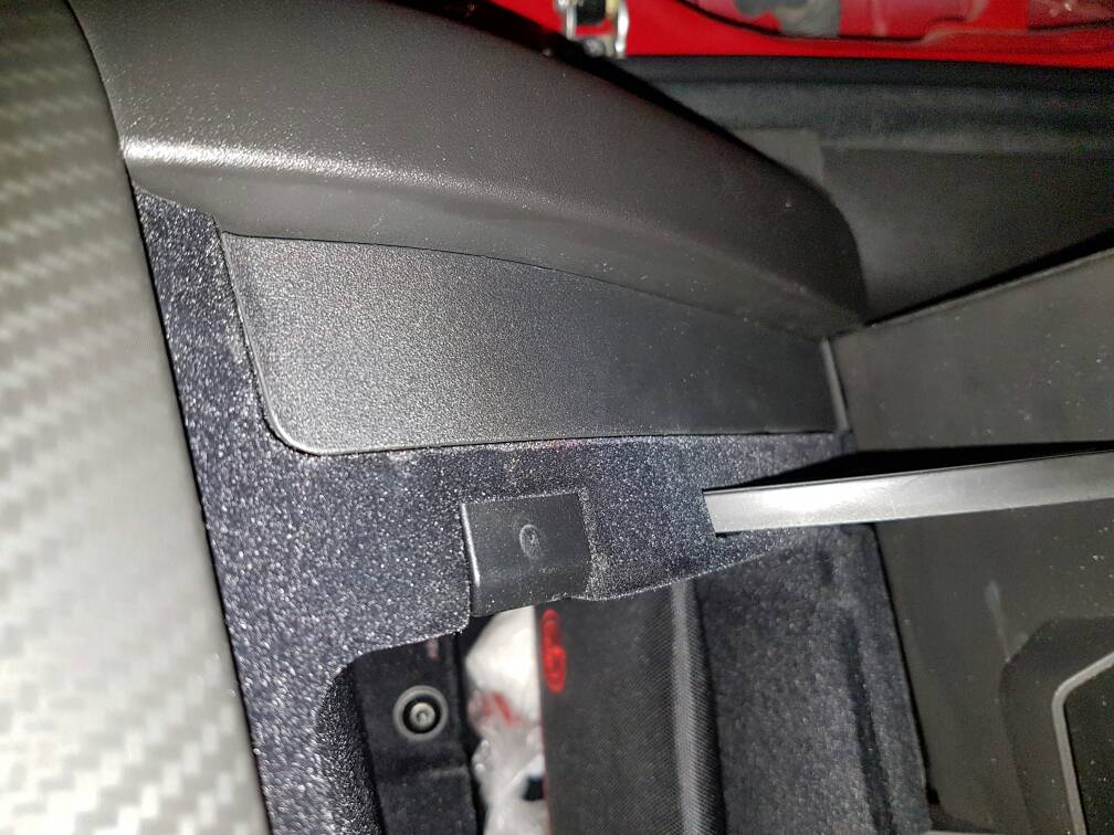

ragazzi sapete come smontare questa lastrina di plastica.
