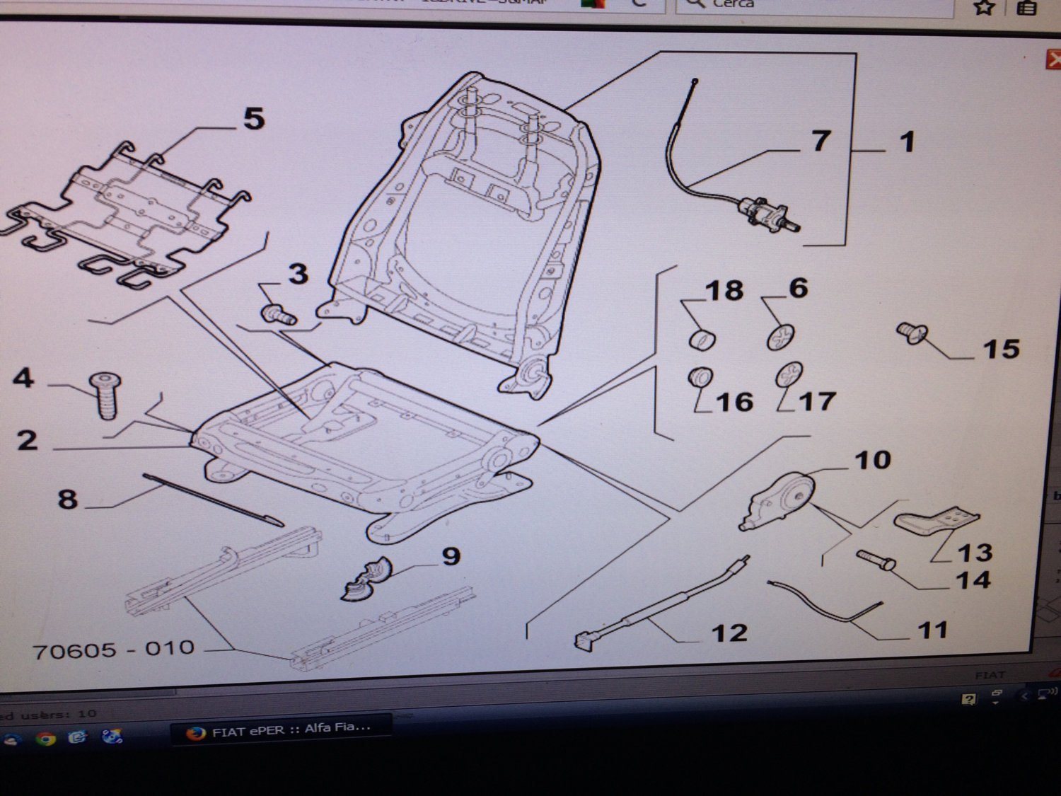

lubrificare telaietto schienale, aprendo la cerniera posteriore del sedile
Esatto.
Il problema è che a cigolare non è il telaio ma proprio l'imbottitura: se apro il sedile da dietro, basta che spingo la "spugna" che costituisce l'imbottitura nella parte esterna ed è questa che cigola [emoji33][emoji33][emoji33]
