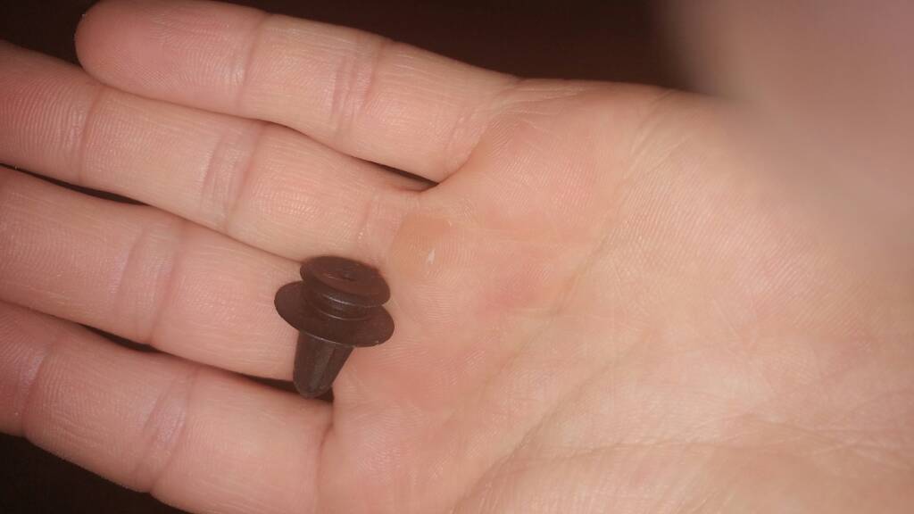

Possono fare un rumore di vibrazione i gancetti del fascione della console?
A me fanno unq vibrazione continua.. Ora li ho fermati con del nastro isolante ed erano immobili.. Ora vediamo come si comporteranno.. Piano piano devo risolvere sti rumori i
Tutto....Dai pannelli degli sportelli,alla fascia cruscotto a tutte le plastiche sui montanti.... Praticamente tutte le plastiche della macchina sono fermate con quelli
E quindi fatemi capire, la soluzione sarebbe smontare ogni pannello che vibra e fare uno spessore con qualcosa per non farlo vibrare?
Anche la mia fa qualche (per il momento poche devo dire) vibrazione di accoppiamento plastiche interne, per lo più in zona navigatore e vasca portaoggetti superiore, ci sono procedure particolari da seguire?
Basta cambiarli mettendone di nuovi.
