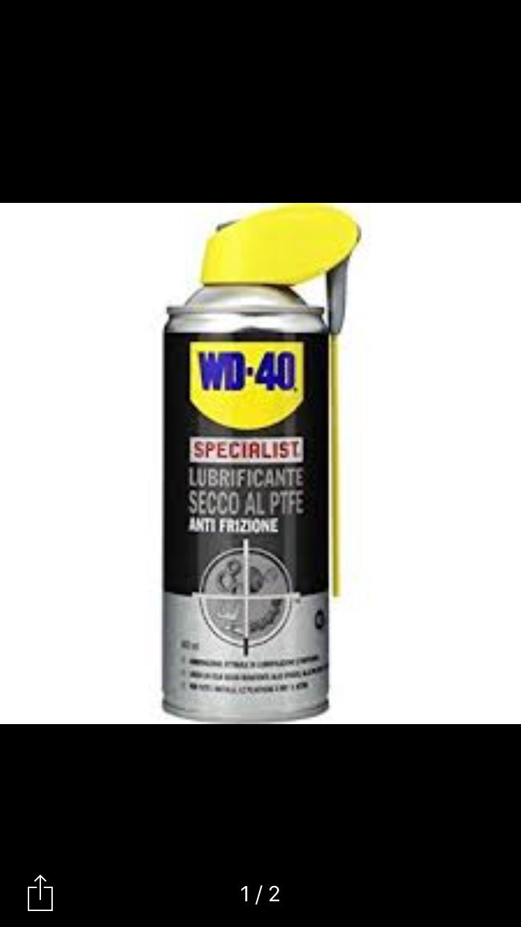

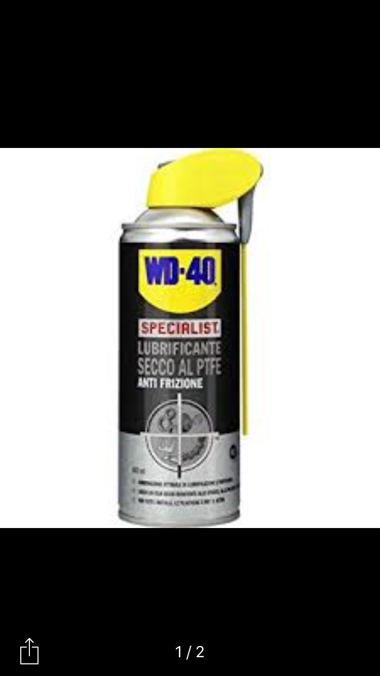

La stretta se la dovevano dare loro da un'altra parte....sono semplicemente i gommini della barra stabilizzatrice....un po' di silicone spray e tutto sparisce....ma che stretta

questo giusto?
