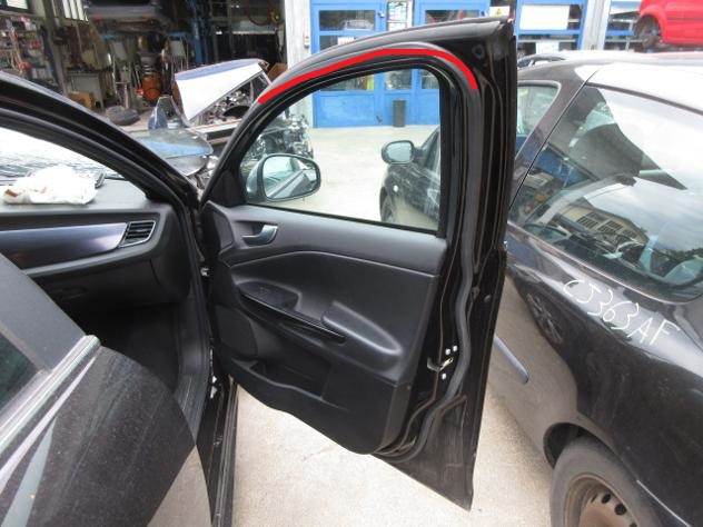

Credo fosse quella che ti ho segnato in rosso, non posso darti la certezza perchè già che c'ero ne ho messo sia sulla guarnizione interna sia su quella esterna lungo tutto il perimetro della portiera (occhio a non metterne troppo, basta un velo)
Il mio rumore sembra provenire da quella esterna in basso che preme sul vetro. Andrò per gradi al fine di individuare la responsabile cosicché possa eventualmente sostituirla, non dovessi risolvere col grasso.
A finestrino abbassato non sento alcun scricchiolio.
