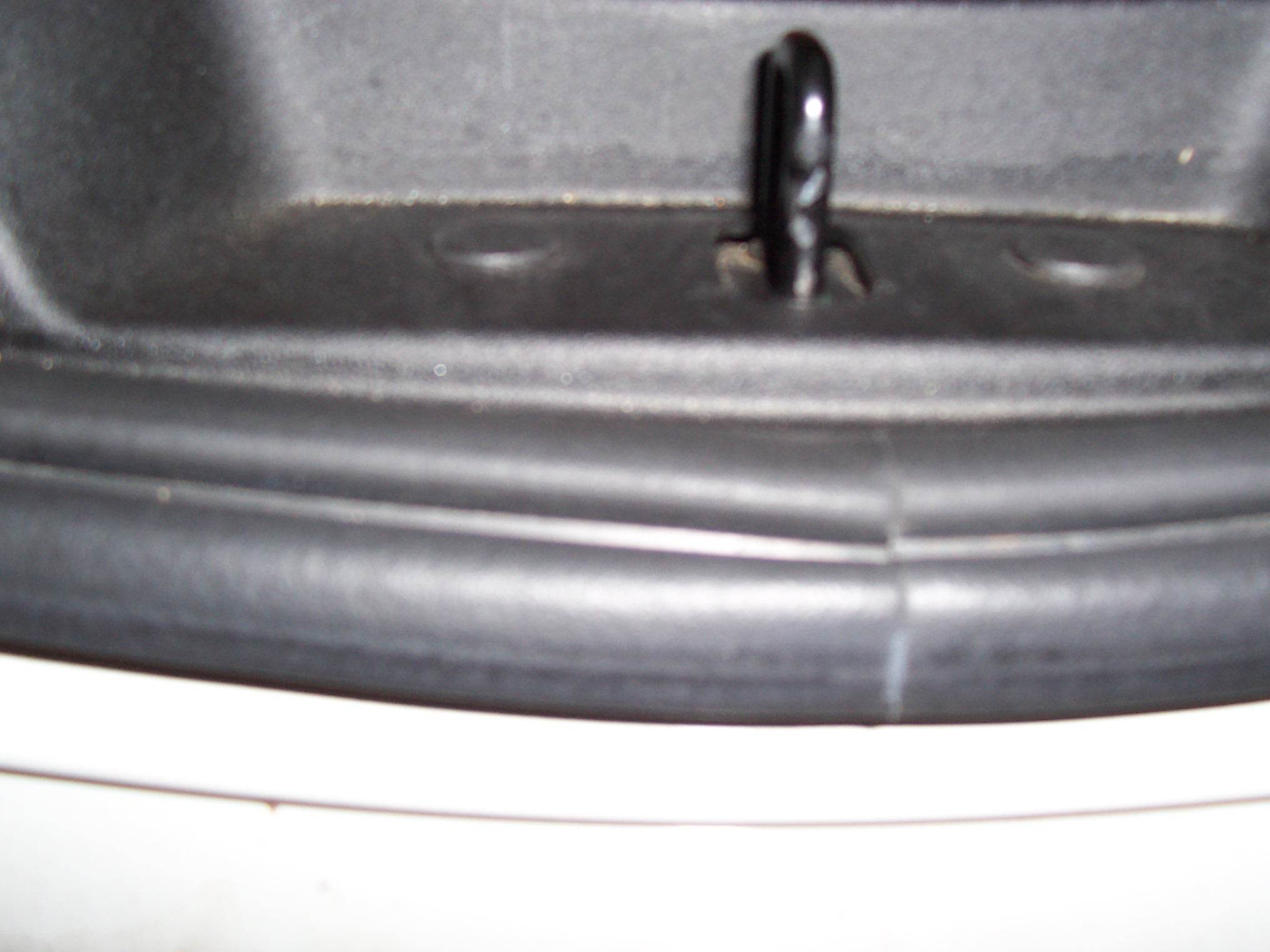

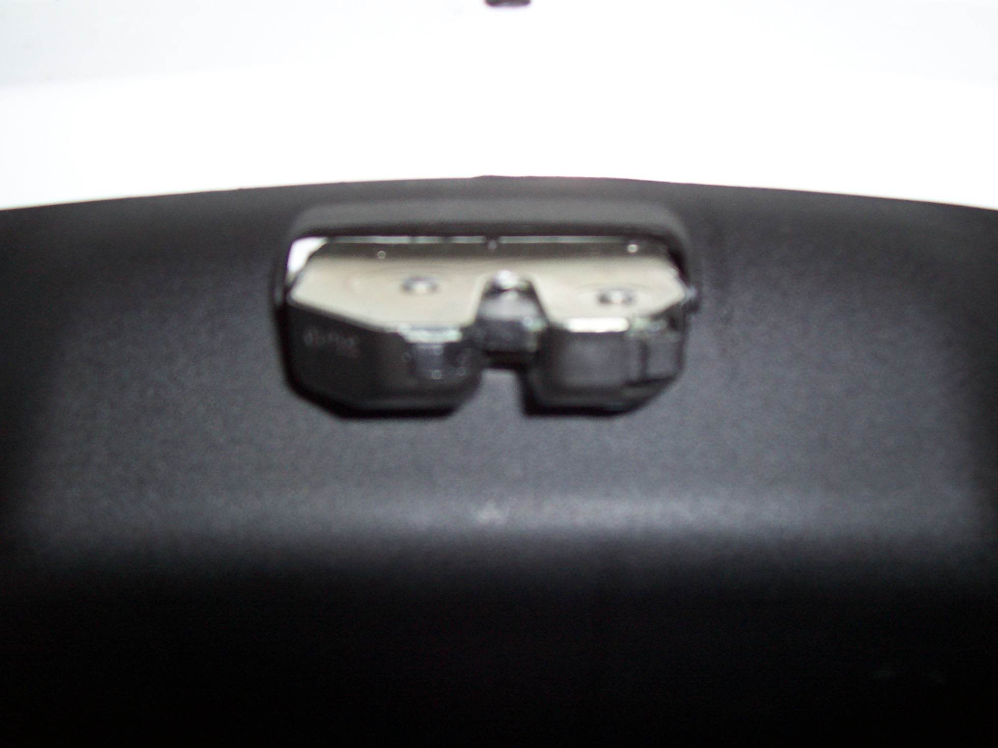

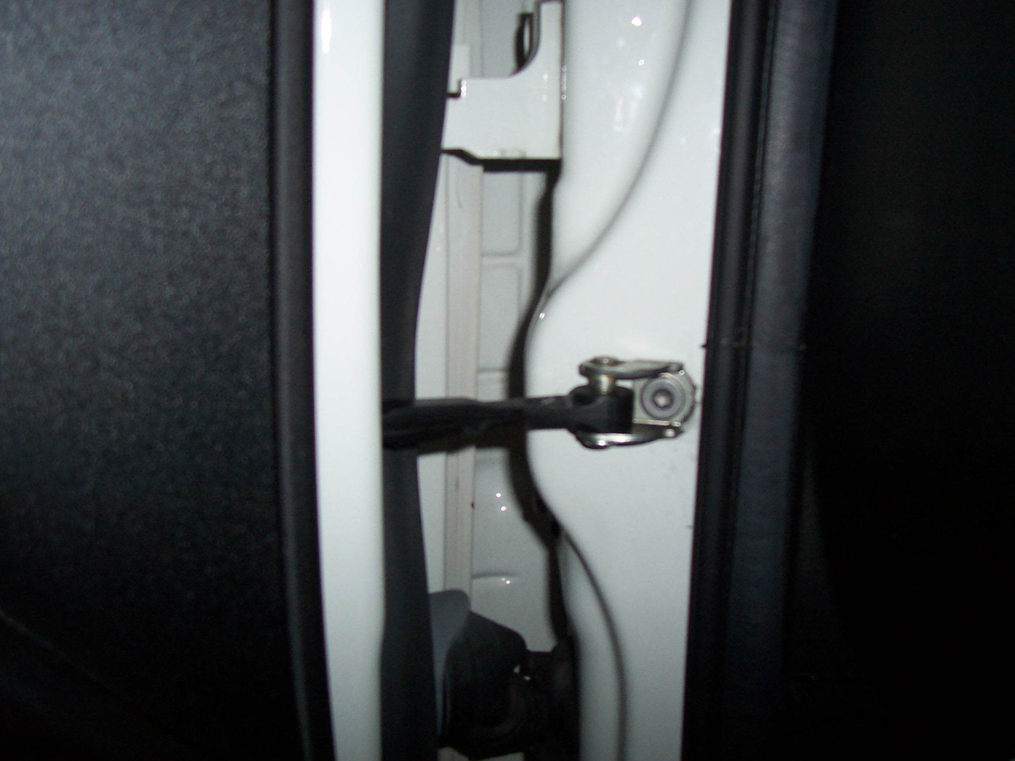

Le foto richieste ( 101_5588.JPG 101_5589.JPG 101_5590.JPG le viti da controllare per i vari rumori ) :

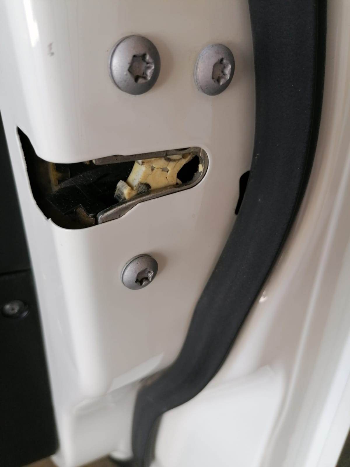

Stamattina una volta ritirata l'auto dall elettrauto, mi ritrovo lo sportello anteriore destra che quando si apre e chiude, da un rumore un po' spiacevole diciamo.
In effetti sembra un po' consumato il gancio. Può essere quello?
Effettivamente è ridotto male. Credo che andrebbe sostituito. Ti ricordo che vanno lubrificati con del grasso
