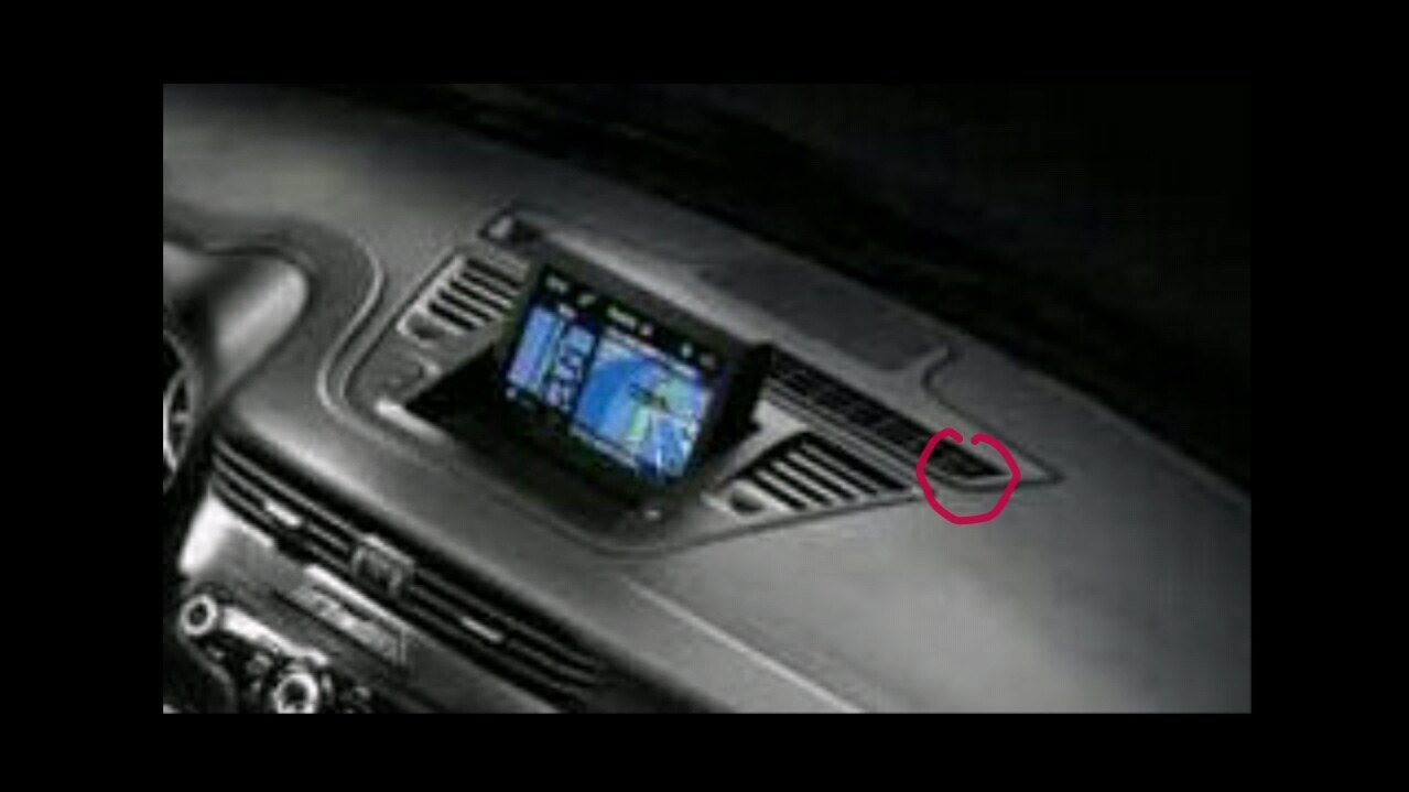

Sul cruscotto è presente il vano portaoggetti,subito dietro vi é l'uscita dell'aria condizionata con una piccola griglia.
Praticamente,da me fa rumore (davvero fastidioso) l'uscita dell'aria condizionata...esattamente all'angolo destro (la parte finale).
Esercitando una lieve pressione col dito nel punto cerchiato in rosso,si sente che la plastica è ballerina e provoca la vibrazione.
Posto la foto:

Ok, ora è chiaro...per fortuna a me non fa rumore.

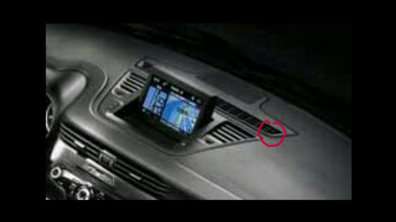

Posto la foto:
Visualizza allegato 94516
Ciao,
anche a me sembra fare rumore quella griglia, ma gli scricchiolii più forti sembrano essere causati dalla parte in plastica dove c'è il portaoggetti (o come nel mio caso la presa MyPort).
In particolare, se provo a dare dei colpetti alle estremità di quella plastica si sente che l'intero pezzo di plancia non poggia in maniera impeccabile sul cruscotto; il risultato è plastica contro plastica e il rumore è assicurato.
Posso chiedervi se entrambi i pezzi di plancia possono essere smontati facilmente senza far danno? sono ad incastro? il tappo fisso che c'è al posto del portaoggetti, può essere rimosso in maniera indipendente dal resto della plancia?
Volevo quasi quasi mettere del materiale isolante tra le plastiche...
Ciao,
Si, il tappo che sta al posto del portaoggetti può essere tranquillamente rimosso anche con l'unghia o con qualcosa di affilato dalla parte anteriore cioè quella più vicina a te.
Anch0io avevo un fastidioso rumorio sulla griglia dell'aria sotto il cruscotto anteriore al centro, che si evidenziava soprattutto d'estate con il condizionatore e le ventole accese. Ora il mio concessionario mi ha sotituito tutte le griglie anteriori e sperima bene. Questa estate vi saprò dire.
ciao a tutti
