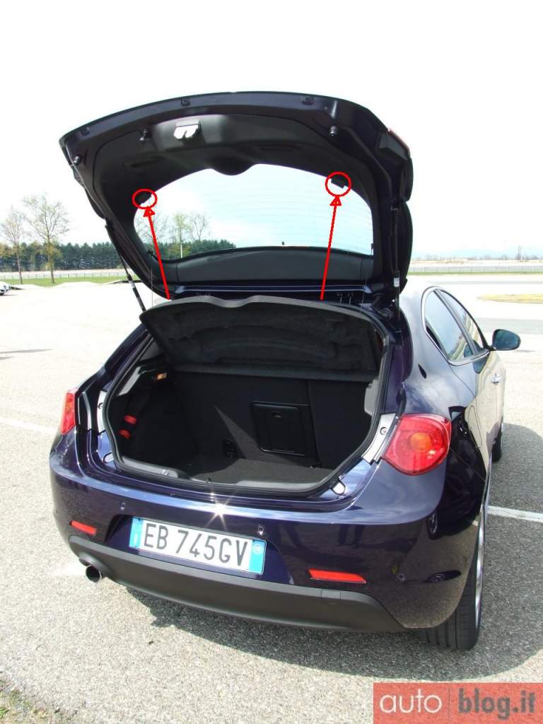

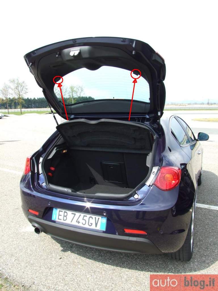

Queste?
Grazie mille!
Stasera appena torno mi metto e provo! Metterò sia dei feltrini sul bordo della cappelliera sia su quei gommini.
Curioso comunque il fatto che quei gommini dovrebbero essere messi li proprio per assorbire le vibrazioni della cappelliera :S
Molto utili queste foto! Sarebbe bello fare una piccola galleria fotografica con la spiegazione del problema e la relativa soluzione per ogni casistica di vibrazioni/rumori... magari da mettere in prima pagina!
Avevo lanciato anche io l'idea di una FAQ, se corredata con foto come suggerisci tu rende tutto più semplice e pulisce la discussione. Ci vorrebbe solo qualche volenteroso che abbia voglia di creare una bozza, poi tutti l'alimenteremmo
