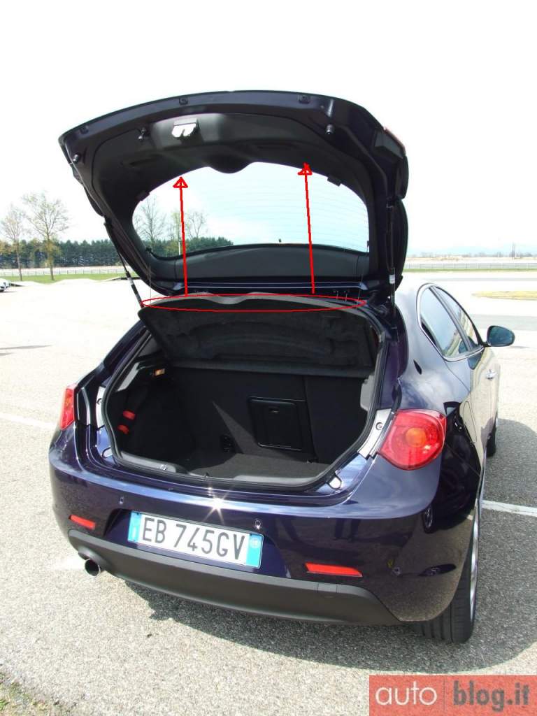

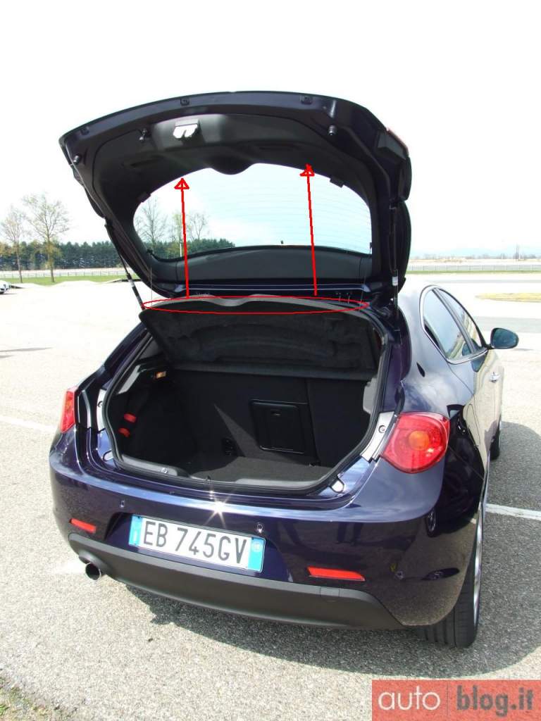

Anche io, dopo averla ritirata sabato mattina, mi trovo tristemente a dover partecipare a questo topic con appena 150 km (centrocinquanta!).
Espongo il mio problema nella speranza sappiate darmi qualche dritta.
Dopo un weekend esaltante sono piombato questa sera nella più totale paranoia.
Primi 100 km tutto ok, decido allora di fare un viaggetto in montagna per divertirmi un pochino.
Ebbene, durante il viaggio di ritorno compare una noiosissima vibrazione proveniente, sembrerebbe, dall interno zona posteriore.
Vibrazione che si presenta udibile molto chiaramente appena l'asfalto diventa leggermente rovinato.
Il rumore è difficile da spiegare, pare come se una plastica / lamierino o morsetto elettrico sbattesse vibrando contro qualcosaltro creando un rumore persistente anche dopo il superamento dell'asperità.
Non è un rumore sordo di metallo ma il rumore di un qualcosa di sottile che vibra. (come per esempio un foglio di pexiglass fissato ad una estremità e lasciato libero di sbattere dall'altra contro una superficie rigida.)
Parrebbe provenire o dal portellone o dai sedili posteriori, comunque direi al 99% dagli interni. Ma non saprei dire da dove di preciso.
E' comparso dopo aver caricato una persona dietro.
Ho provato ad abbattere i sedili e svuotare la macchina di ogni cosa ma non ne sono venuto a capo.
Datemi qualche suggerimento perchè devo venirne a capo, è una cosa insopportabile ::cop::
#856
Molto fastidioso, ma molto facile da risolvere. Dovrebbe essere la plastica tra il pianale del portabagagli e la cappelliera (in alto). Mettici sotto le due plastiche due strati di biadesivo ciascuna e passa tutto. Se il rumore è invece più metallico potrebbero essere le viti del lamierino della marmitta non avvitate bene.
#857
Potresti gentilmente indicarmi sulla foto se ho ben compreso dove devo inserire gli spessori?
Il lamierino paracalore tenderei ad escluderlo, mi pare venga proprio dall interno!
#858
Allora è sicuro il pianale tranquillo. No, non è dove hai indicato tu. A pianale chiuso da dentro è più facile capire. Dove hai indicato tu è dove il pianale poggia in basso, invece, lo stesso pianale sopra tocca delle plastiche, sono quelle che sbattono e provocano rumore.
#859
In pratica vediamo se ho capito. Il rumore dovrebbe provenire dallo sfregamento tra la cappelliera (che per intenderci è il ripiano peloso che copre il bagagliaio) e le plastiche rigide del portellone del bagliaio?
Come ho indicato in foto?
#860
Visualizza allegato 74029
Fuocherello. Rispetto alle frecce guarda in esterno di un cm (ovvero più a destra di quella di destra e più a sinistra di quella di sinistra) e vedi due plastiche sporgenti nella foto, il biadesivo va sotto a quelle e passa tutto :)
