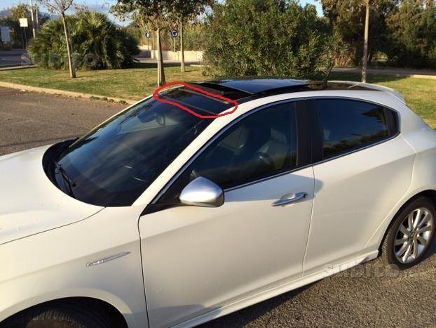

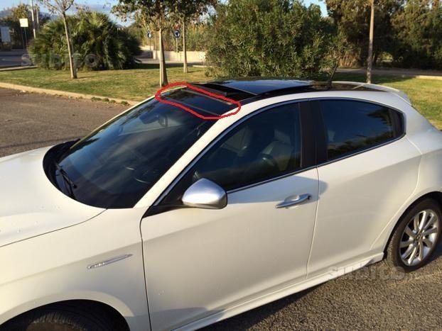

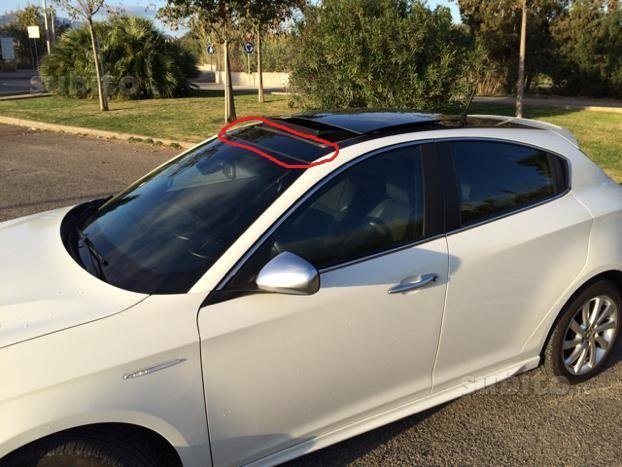

Buongiorno e buona domenica a tutti!
qualcuno sa darmi qualche dritta su come smontare il particolare evidenziato in foto?
la vernice si sta scrostando e vorrei riverniciarlo / wrapparlo
Grazie in anticipo

Re: tetto apribile sky window
Non si smonta, è un solo corpo con la struttura del tetto
Il mio è stato riverniciato in garanzia senza smontarlo
Grazie in anticipo
Ciao a tuttiVisualizza allegato 114900
alla fine come hai risolto? sei riuscito a smontarlo?
