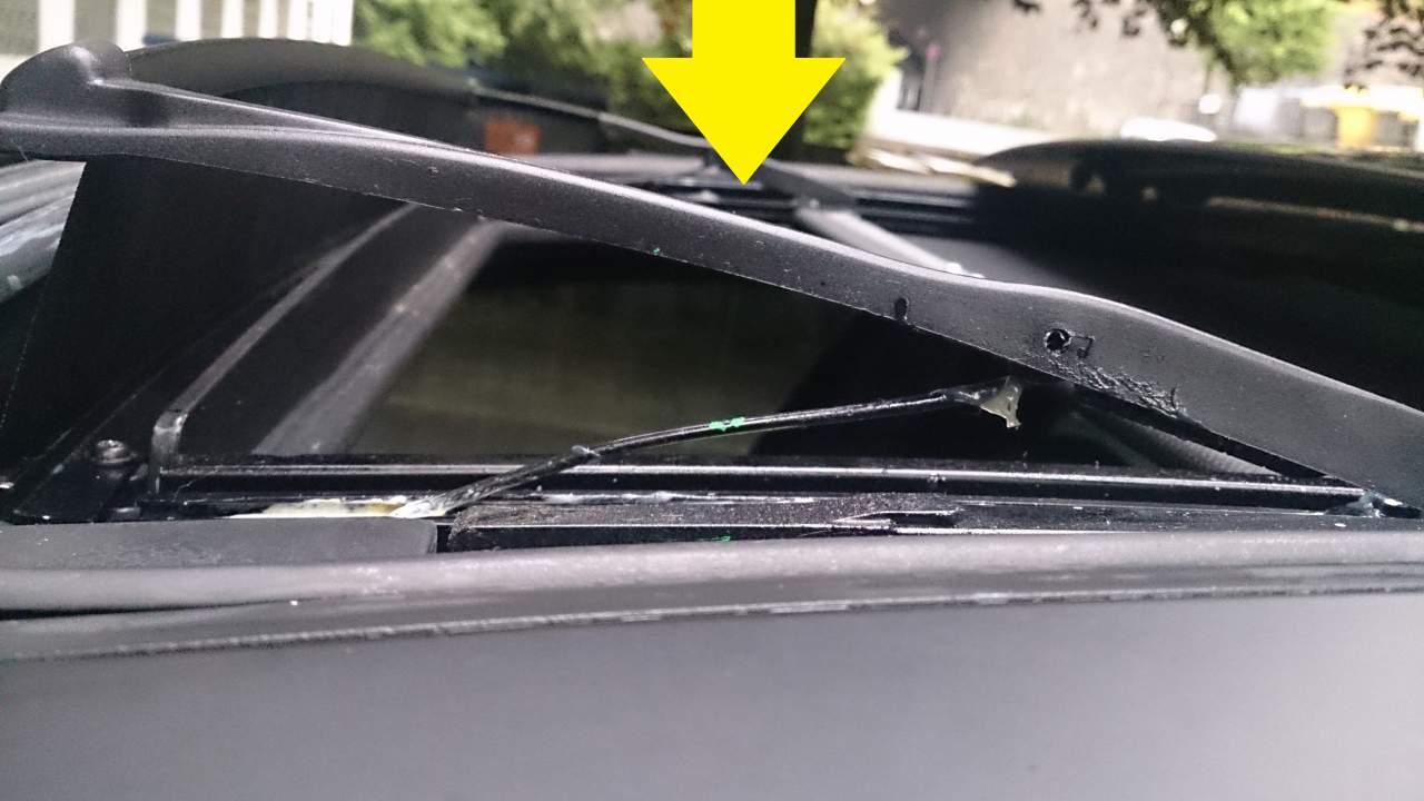

ancora non capisco dove mettere questo grasso potrei avere una foto di questi scivoli??
attuale sitazione :
avevo allentato le viti del supporto del francivento e avvitato il tutto di nuovo e per circa una settimana non ho avuto il rumore.
ora e di nuovo presente.
puó essere che le viti in questione si siano allentate di nuovo ?
ho letto in forum che si potrebbe mettere pure un spessore in gomma nell'angolo del vetro in modo che questo va a premere meglio sul braccio e quindi non vibra più.
puo essere che sia solo questa la soluzione ?
il punto dove mettere questo spessore di gomma sul vetro dovrebbe fare pressione sul punto da me indicato in foto ?
