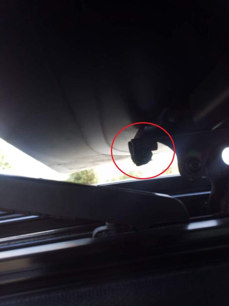

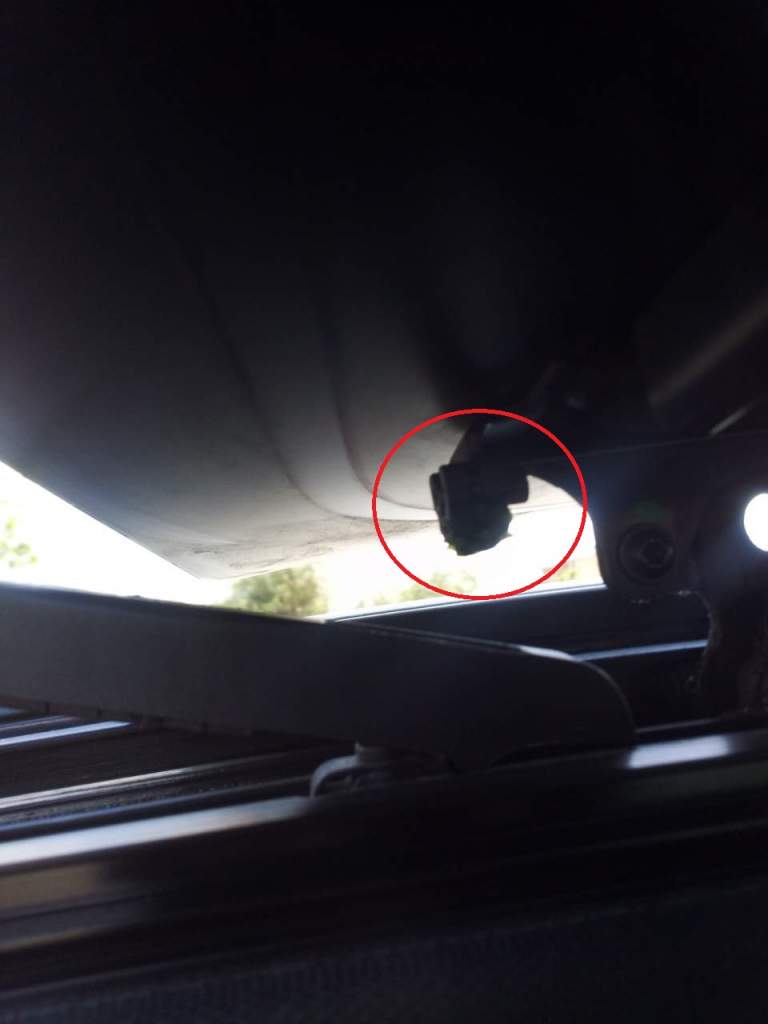

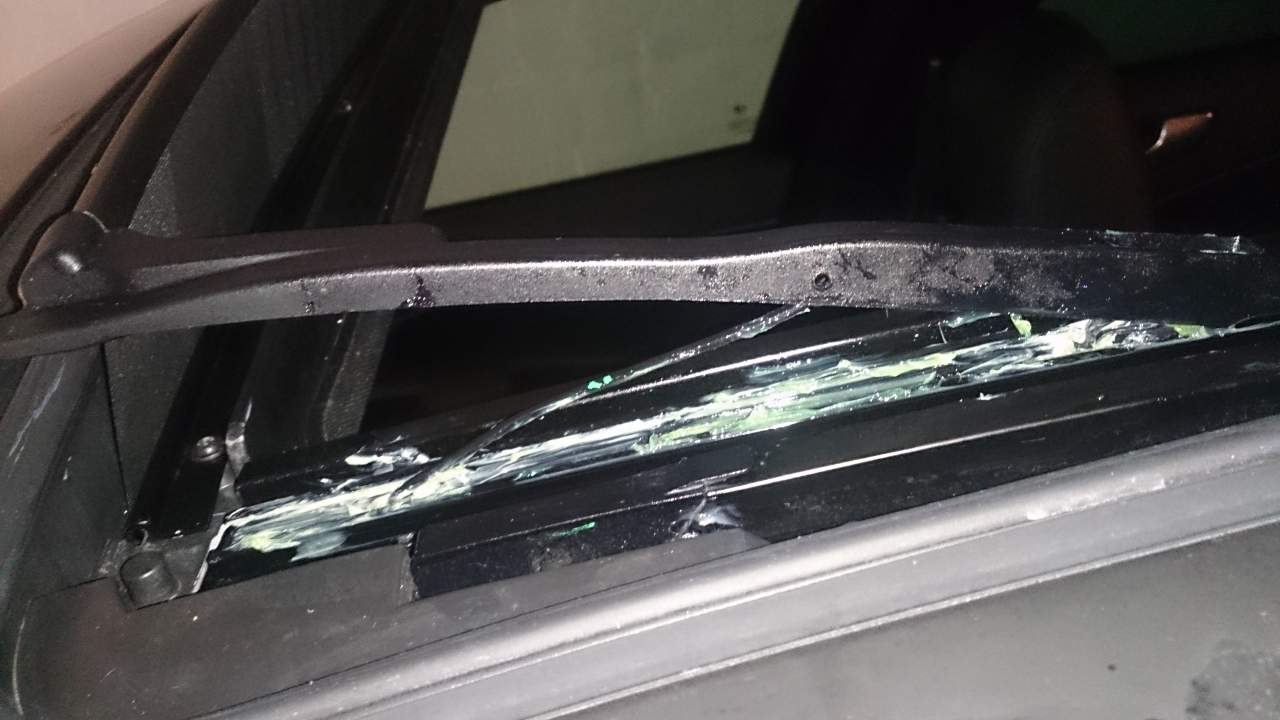

Quello spuntone che scorre sul telaietto in plastica quando si chiude il tetto, su ambo i lati, va ingrassato leggermente, almeno nel mio caso ho risolto! Quando asciuga ne metti un altro po, ma giusto un velo.

Re: tetto apribile sky window
dici questo nel cerchio ?

Re: Tetto panoramico Giulietta

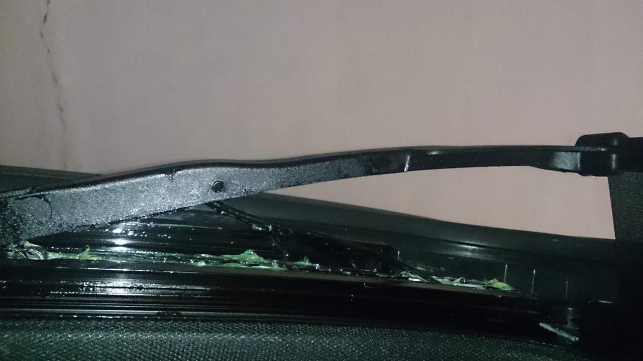

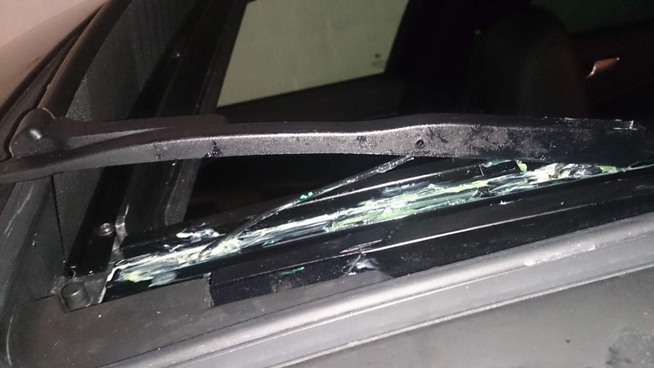

io ho usato grasso al litio, ma ripeto, non so se è il tuo stesso problema, male comunque non fa. Nelle zone che hai ingrassato tu non serve metterlo.
se invece del grasso uso silicone spray va bene lo stesso?
la Giulietta la rivedo il Venerdi e faro questo lavoretto poi vi faró sapere grazie a polinesiano e KLAUDYUS.
pure io provero con spray al silicone prima.
Lo spray al silicone lo sconsiglio vivamente, con il caldo cola.

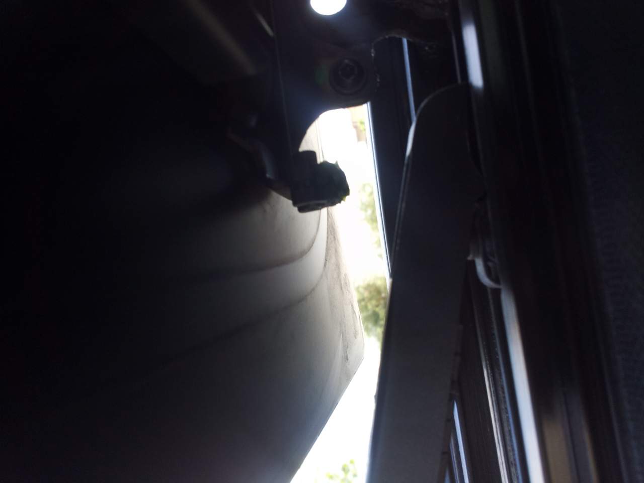

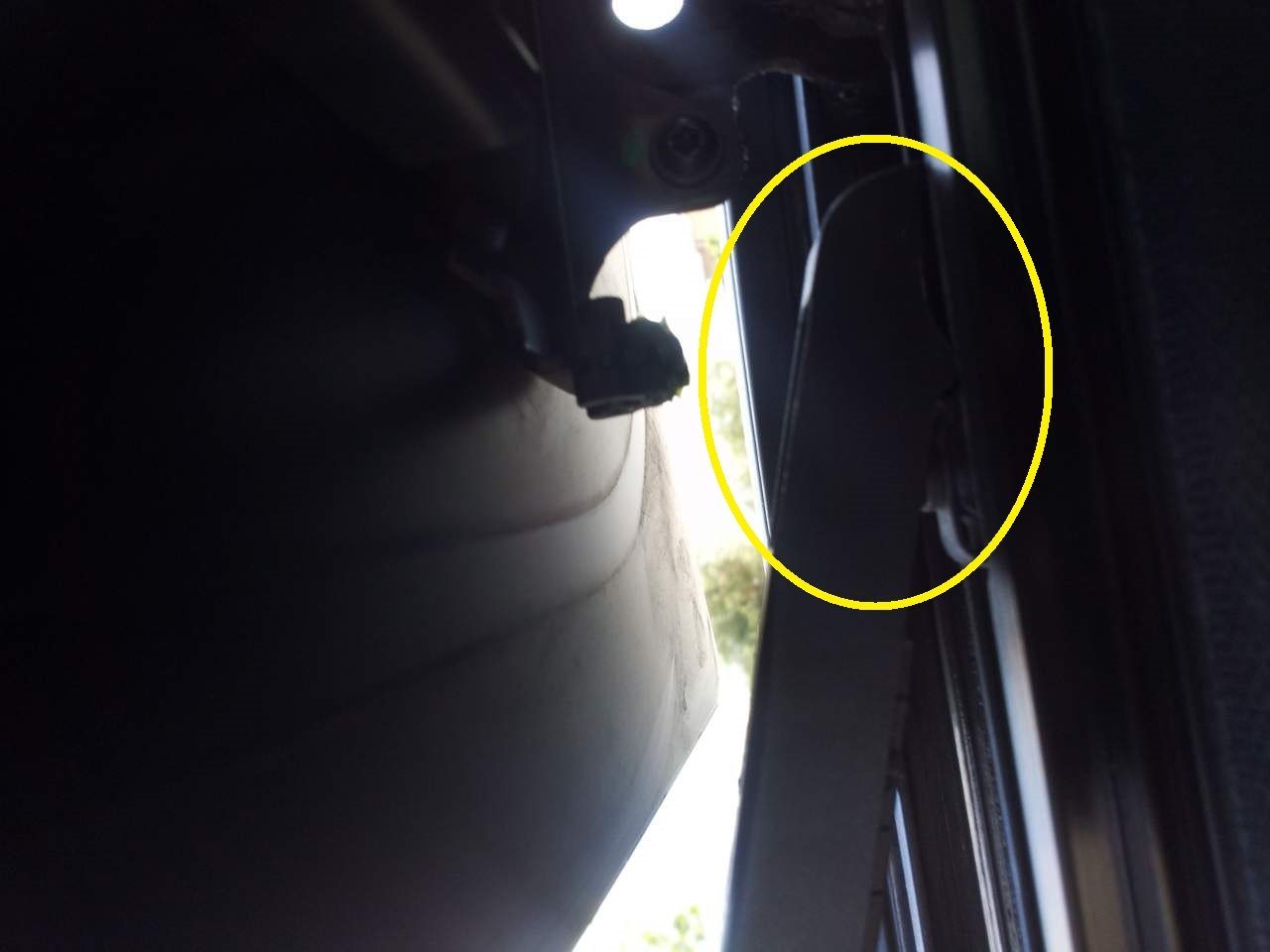

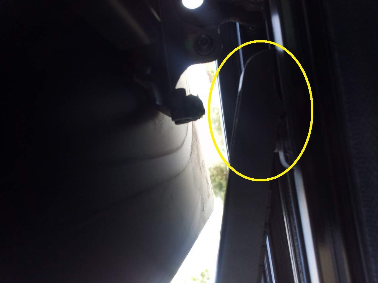

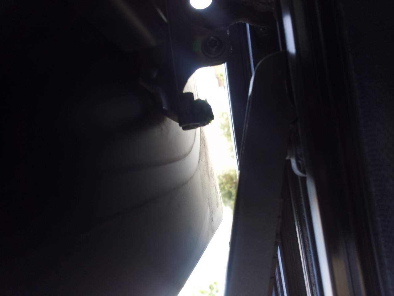

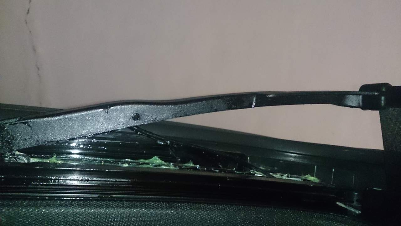

oggi ho aperto il tetto interno e messo un po qui e un po li un isolante per attutire i rumori e per non fare sbattere i fili.
ho chiuso il tutto e pensavo se ne fosse andato invece no !
ora credo che il tic previene davvero dalla molla del tetto apribile. (vedi allegato)
il tutto e stato lubrificato e messo il grasso.
il rumore lo fa in qualsiasi posizione, chiuso, spoiler, mezzo aperto, aperto completo.
se metto la mano li sul supporto del frangivento dove risiede la molla e faccio un po di pressione a caso sembra che non vibri piu.
Se la macchina é fredda e ferma vibra.
Poi quando guido e arriva una strada un po dissestata incomincia il tictic .
