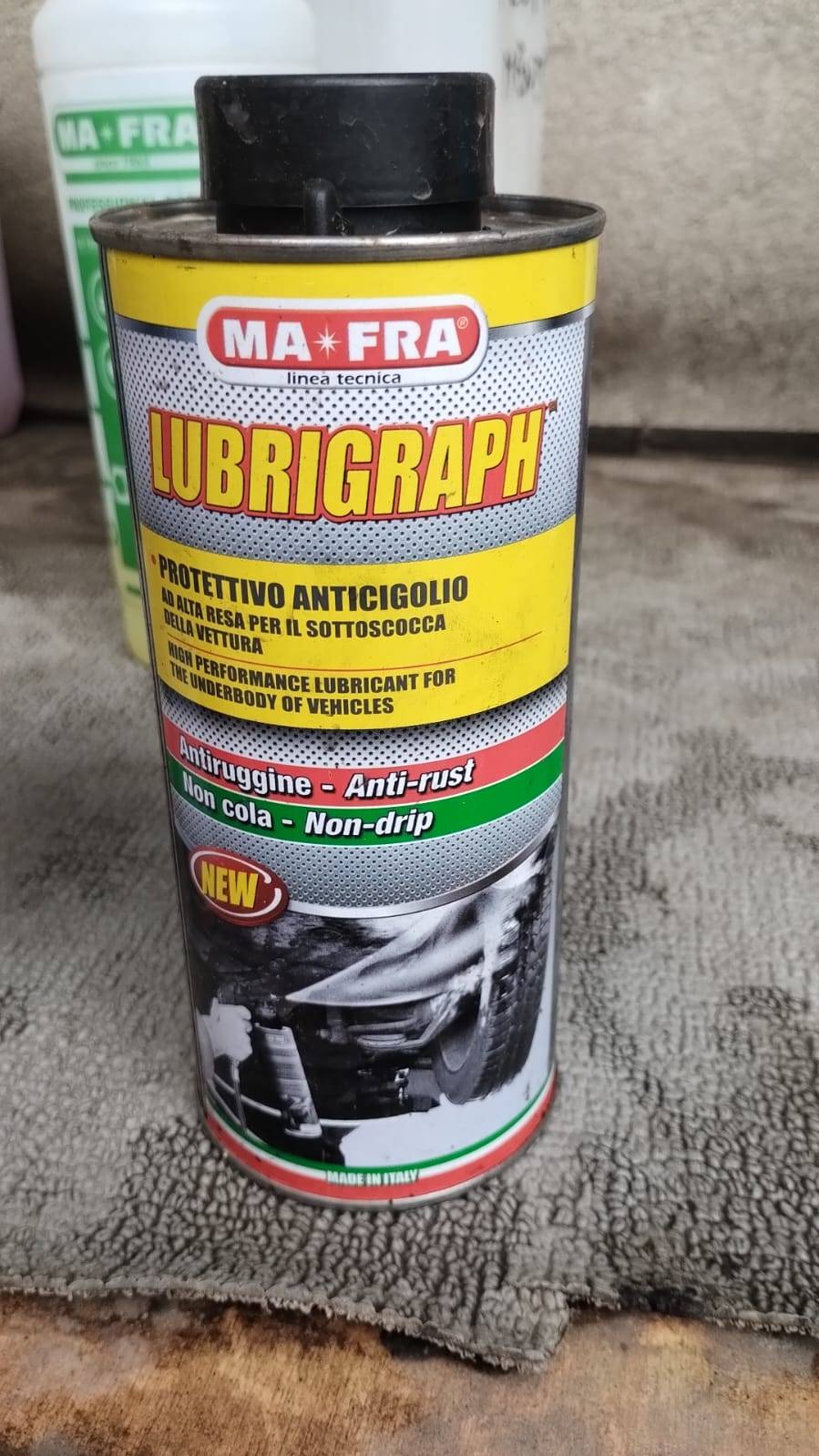

Poiché mi hai chiesto quali sono i punti esatto da lubrificare, mi chiedo dove hai lubrificato nella prima trance?
Ieri ho lubrificato le estremita in gomma dei tiranti della barra stabilizzatrice...quindi 2 punti per ogni ruota...

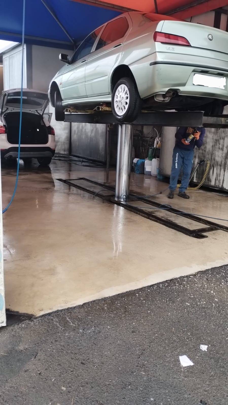

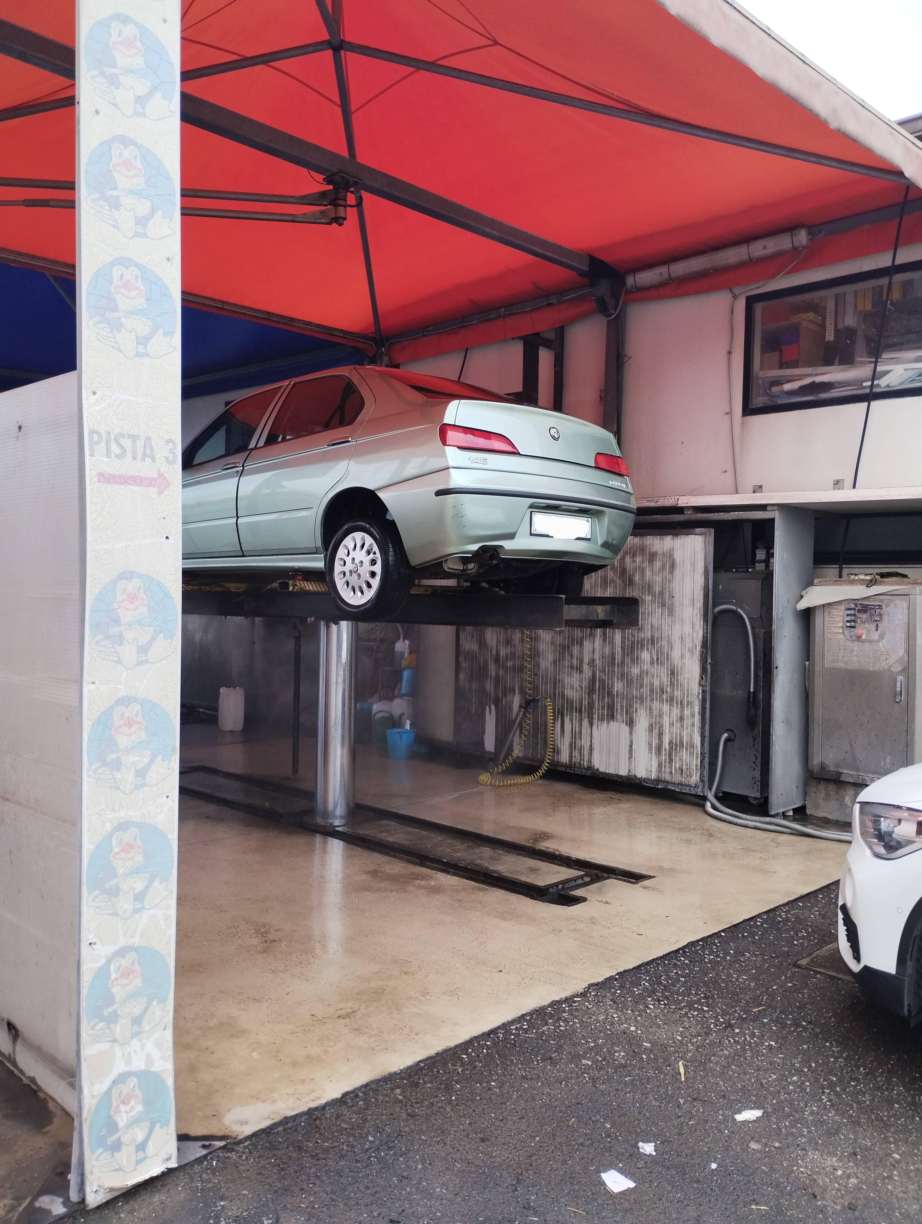

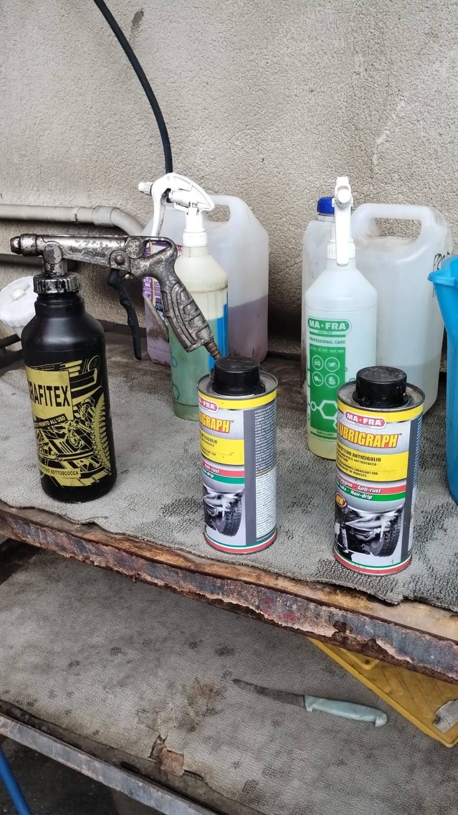

all'estremo sud sul mare infatti non a caso ho deciso di fargli fare il trattamento. Spesa 15 draghi mario. Il lavaggio che intendevi tu si trova a Marnate in provincia di Varese denominato diel lavaggi e purtroppo non è fai da te. C'è il titolare in persona che svolge tutti i lavori.
