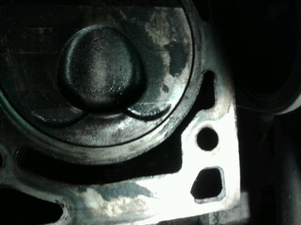

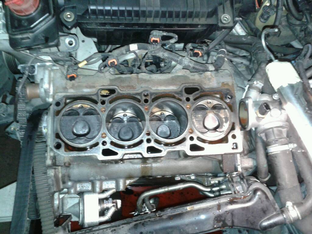

Ecco le foto fatte ieri.. Non so se si vede molto...

ad ogni modo guarda com'è bello pulito il pistone del JTS:cool:...
anche gli incavi sul cielo del pistone sono uno spettacolo a vedersi, si nota tutta la tecnica Alfa nella progettazione del JTS e dello studio della fluidodinamica.
un po' di ruggine nelle intercapedini del monoblocco ma credo sia del tutto fisiologico...
avrei voluto vedere la zona punterie... se riesci scatta qualche altra foto...
Eh ormai testata e valvole sono in rettifica. Era molto sporca la testa... Con i passaggi olio non proprio liberi... Le punterie le cambiano... 12 erano "sbeccate" al centro.. Alcune erano rigate..
