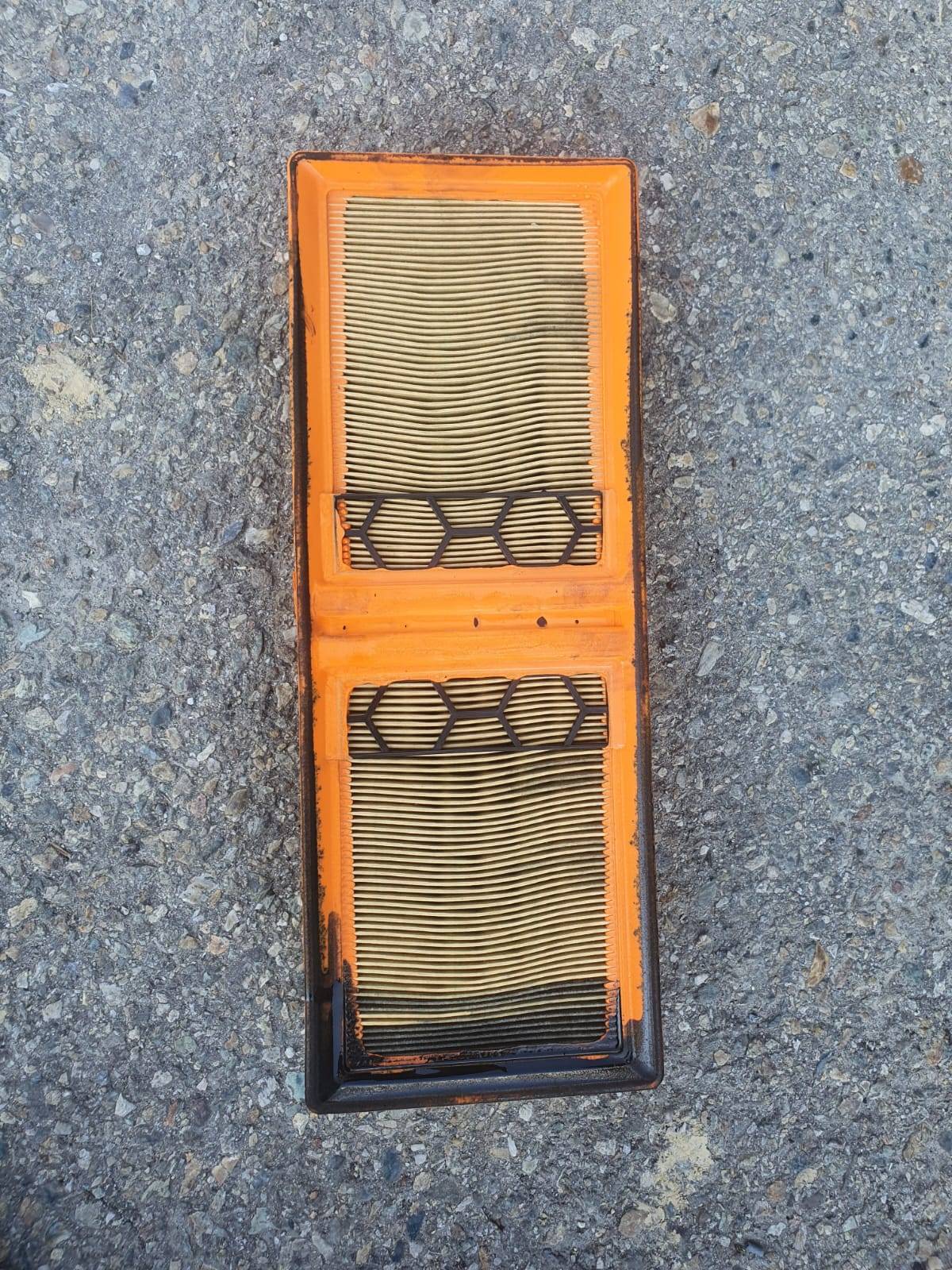

questo era il mio filtro che ho cambiato io dopo 9000 km dal tagliando .tutta l'alimentazione era piena di olio, ho fatto pulire tutto.
Al primo tagliano con l'olio originale, auto nuova, l'alimentazione era solo leggermente sporca di olio, e il filtro immacolato.
