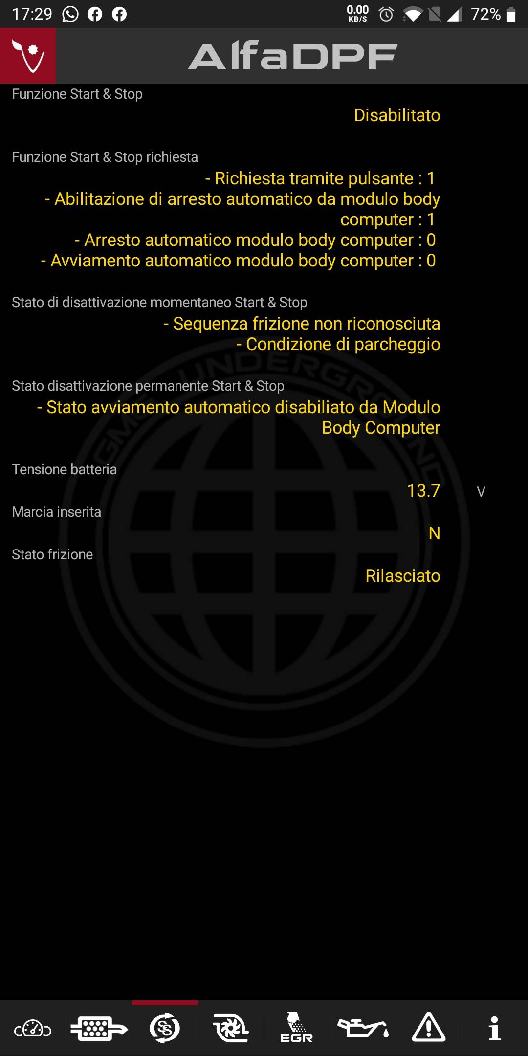

Poi anche a me é disattivato lo start stop, non che mi dispiace eh, leggevo che ad alcuni era la batteria bassa? In effetti con un tester attaccato ai poli non e'che sia molto alta

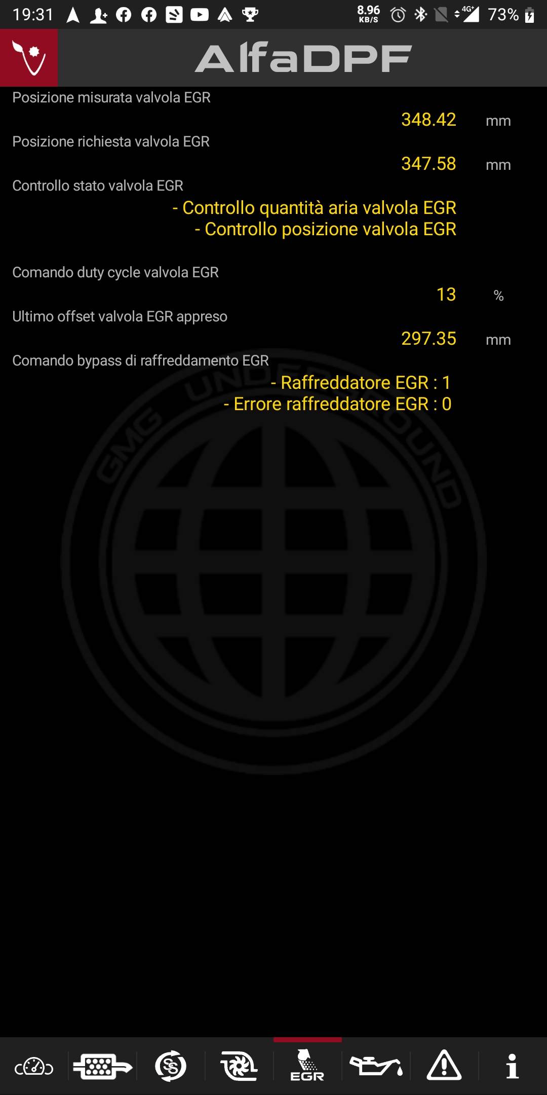

Inizio a pensare anch'io sia la EGR ma a 50 mila ed prestissimo! Ho un alto offset EGR appreso? O non c'entra nulla? Carscannner mi dà un errore sul 20% del EGR quando apro non so se sia attendibile

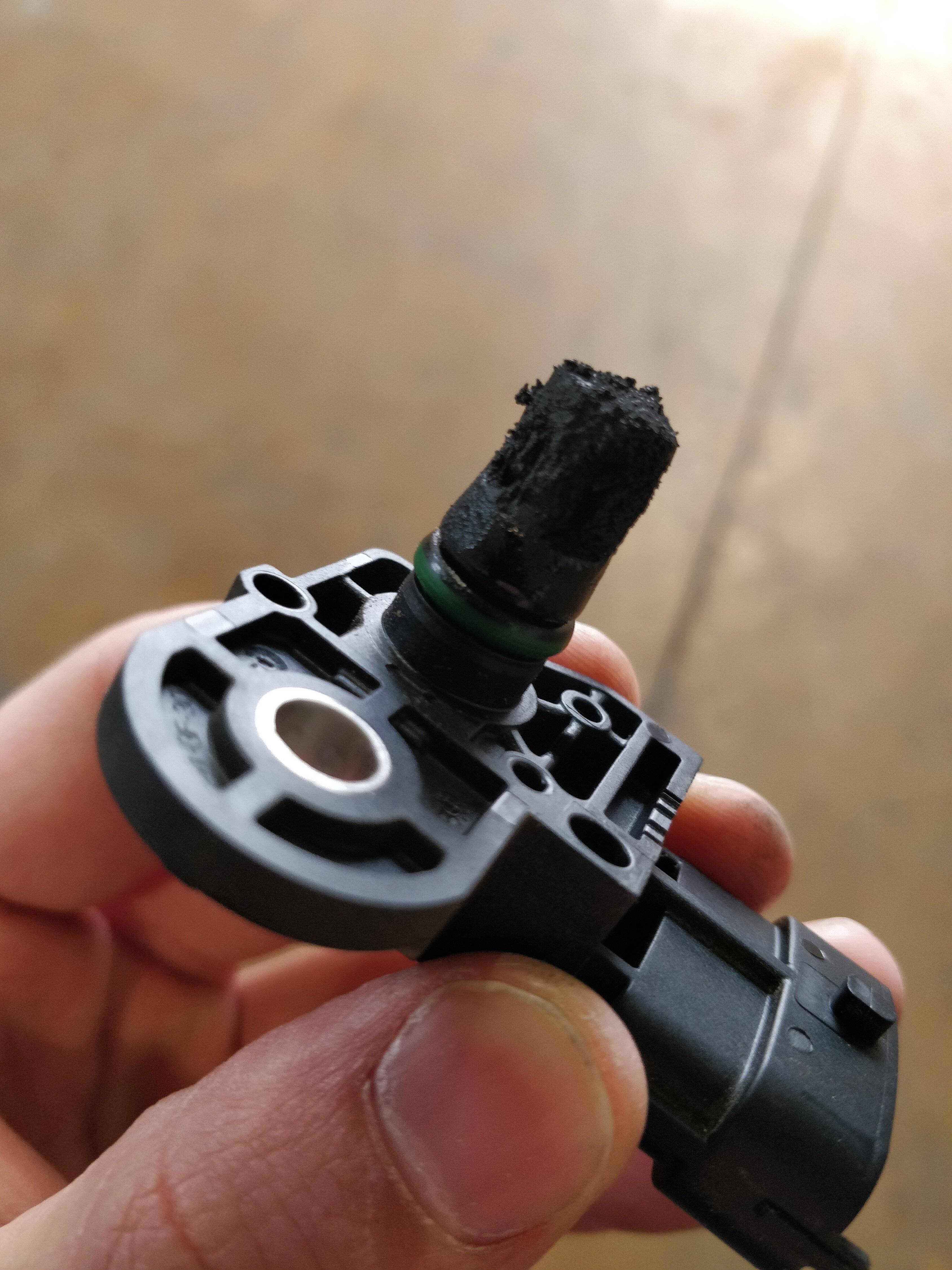

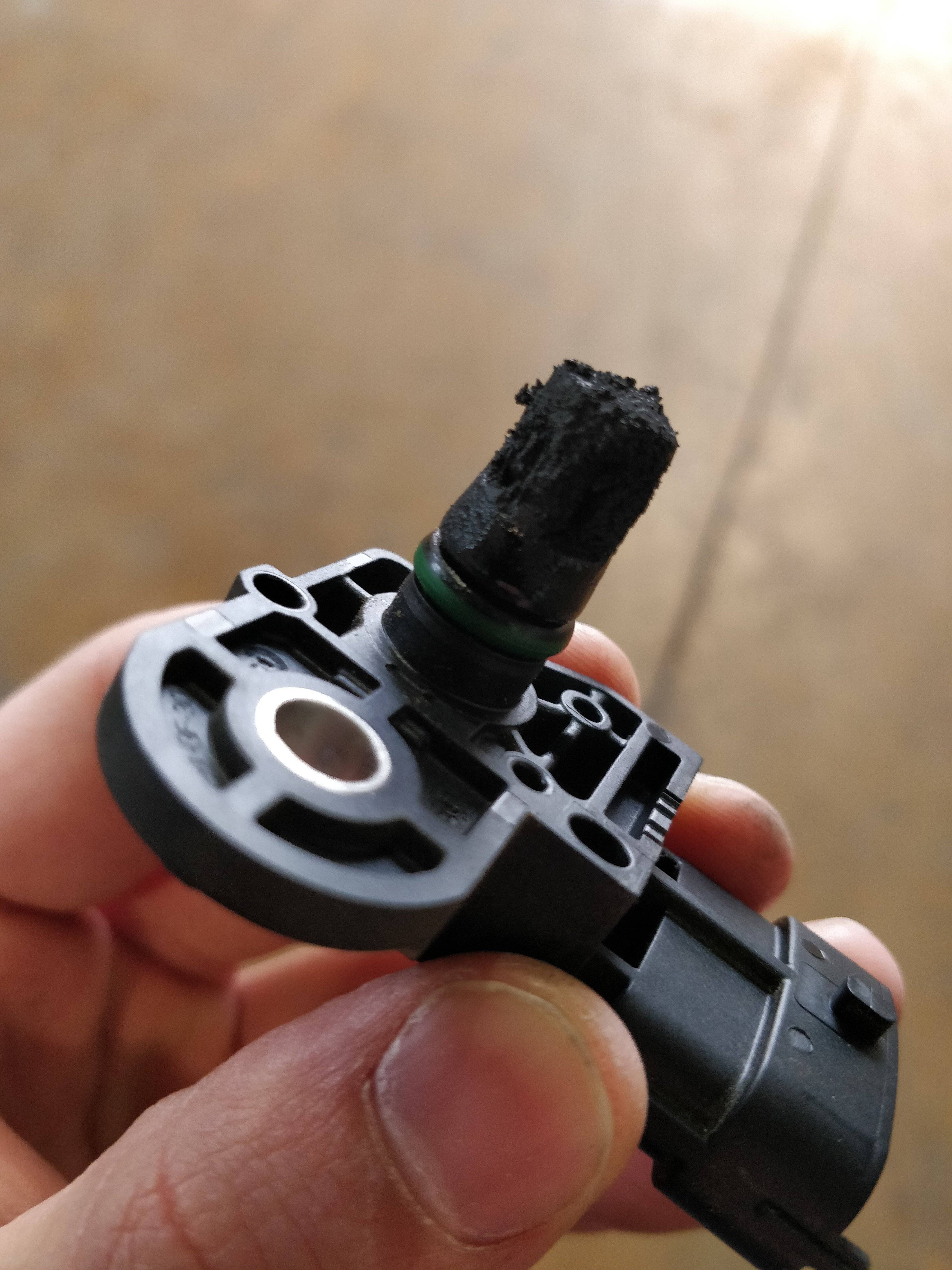

Salve, errore P0100, ho pulito debimetro, era presente olio nel tubo che porta alla turbina, o pulito il filtro olio leggermente imbrattato, ho pulito corpo farfallato (sporchissimo) e sensore Map. Cosa mi consigliate di fare? Pulizia EGR oppure sostituzione del debimetro, oppure sentivo parlare di decanter per evitare questi residui? La macchina ogni tanto va in protezione e non supera i 2000 giri, basta spegnerla e poi va normalmente. Io faccio più di 30 40 mila km annui. Grazie, allego foto errore
Giulia con motore 160 cv del 2018 adblue km 77mila
Idem. Stesso errore. Stessi sintomi. Collettore di aspirazione sporco e corpo farfallato sporco. Siamo in tantissimi ad avere questi problemi ogni 2-3 anni fuori garanzia. Le officine alfa suggeriscono la sostizione del collettore di aspirazione per 1200 euro e non provano per niente a pulirlo. Una vergogna
Mi sa che su Giulia e Stelvio i danni li fanno nei service , non facendo le cose in modo corretto, o non sostituendo olio e filtri
Sono arrivato anche io alla tua stessa conclusione...o meglio, chi le ha avute prima non hanno mai fatto il tagliando e quindi non hanno mai cambiato l'olio. La conseguenza è che l'olio sporca tutti i condotti al punto da incrostare tutto ed inoltre aggiungo che nelle officine sanno bene che questo problema è serio al punto da dover cambiare il collettore di aspirazione con uno nuovo
