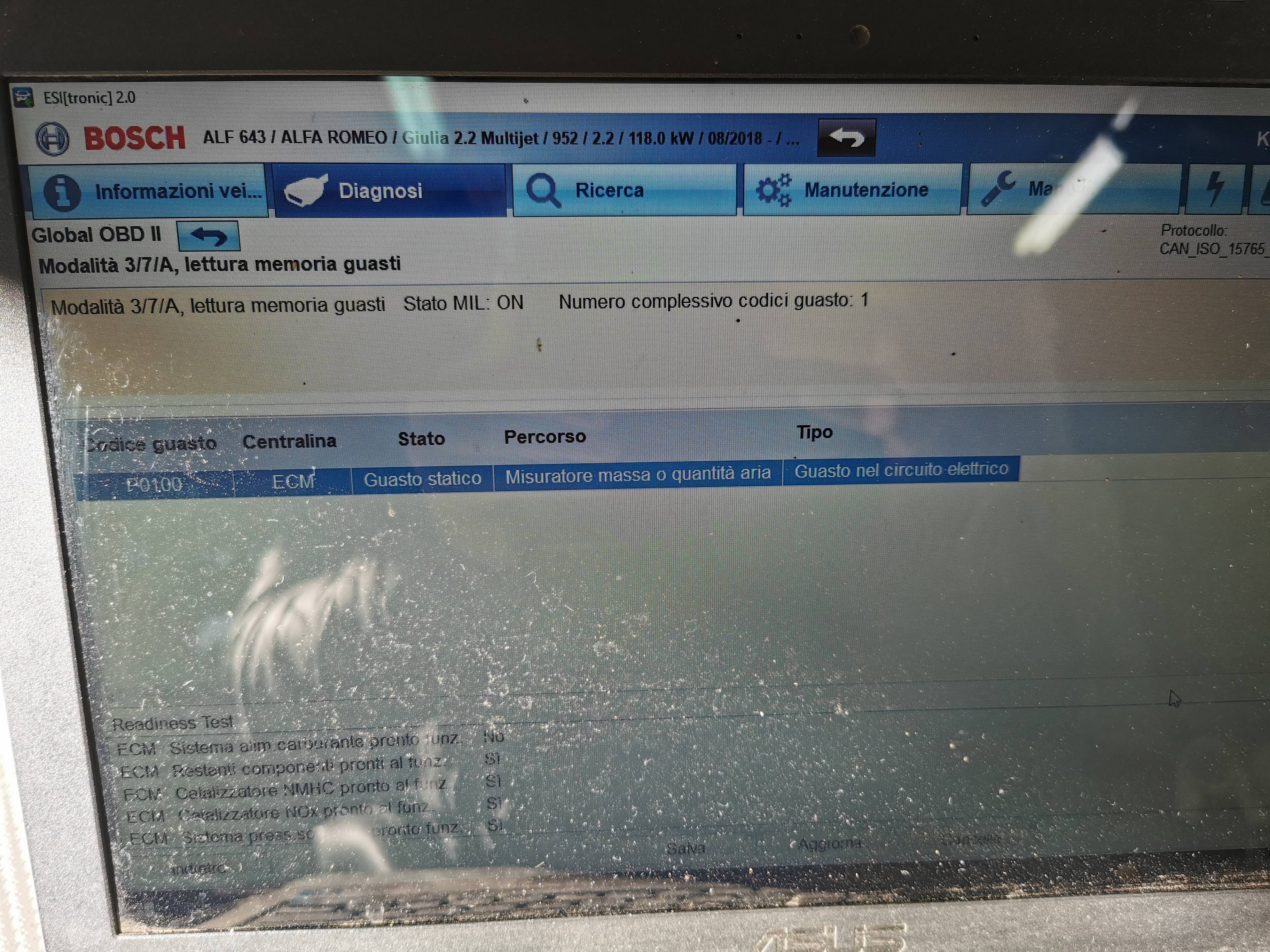

Salve, errore P0100, ho pulito debimetro, era presente olio nel tubo che porta alla turbina, o pulito il filtro olio leggermente imbrattato, ho pulito corpo farfallato (sporchissimo) e sensore Map. Cosa mi consigliate di fare? Pulizia EGR oppure sostituzione del debimetro, oppure sentivo parlare di decanter per evitare questi residui? La macchina ogni tanto va in protezione e non supera i 2000 giri, basta spegnerla e poi va normalmente. Io faccio più di 30 40 mila km annui. Grazie, allego foto errore
Giulia con motore 160 cv del 2018 adblue km 77mila

Questa mattina anche a me si è presentato questo errore, macchina in recovery al 100 km/h
Avevo fatto sostituire il filtro aria e pulire il circuito, debimetro, sensore map, perché tutto pieno di olio
circa 3000 km fa.
Oggi portata in un officina alfa dalla diagnosi troppo olio motore più di 1 litro , l'ho fatto aspirare. (ho rischiato di i mandare in autocombustione il motore) Per arrivare appena sopra il massimo.
Avevo fatto il tagliando circa 12000 km prima. Pagando per il filtro olio e 3,6 litri di olio e filtro aria (che non hanno sostituito)
Mi domando come è possibile , che in 12000 km l'olio aumenti di un litro o più facendo autostrada?
Adesso da preventivo lavori ho da sostituire , filtro aria, filtro vapori, debimetro, sensore map, pulizia condotti aria, e intercooler.
