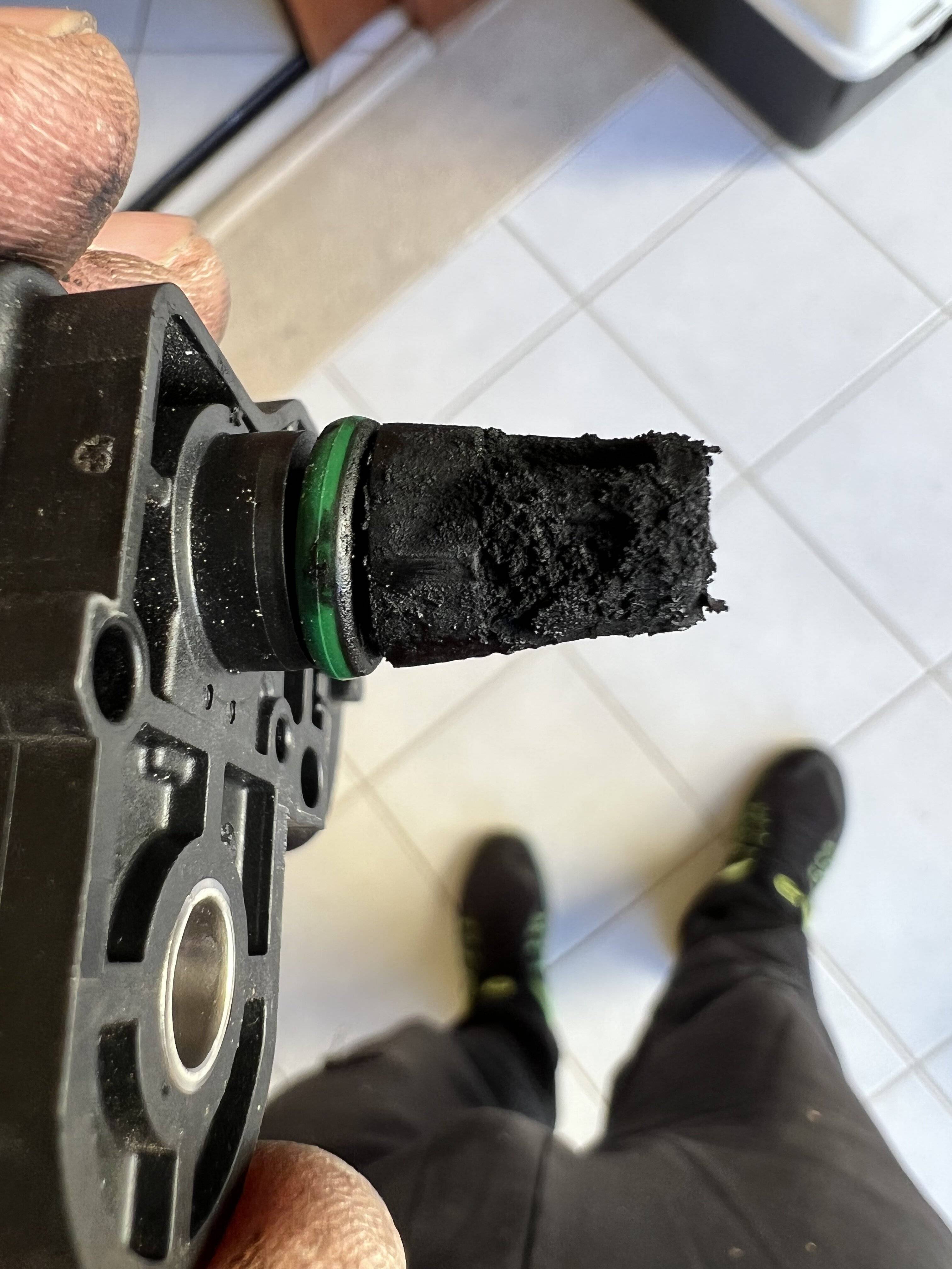

Oggi ho pulito il condotto di aspirazione dopo il debimetro. Ho smontato il manicotto , l'ho messo all'impiedi e piano piano e' scito un bel po' di olio. Un po' di spray al debimetro e ho rimontato tutto.

Se volessi escludere la egr elettronicamente devo anche tapparla fisicamente?
Ho pulito il sensore map ed era completamente ostruito, auto con 36mila km
