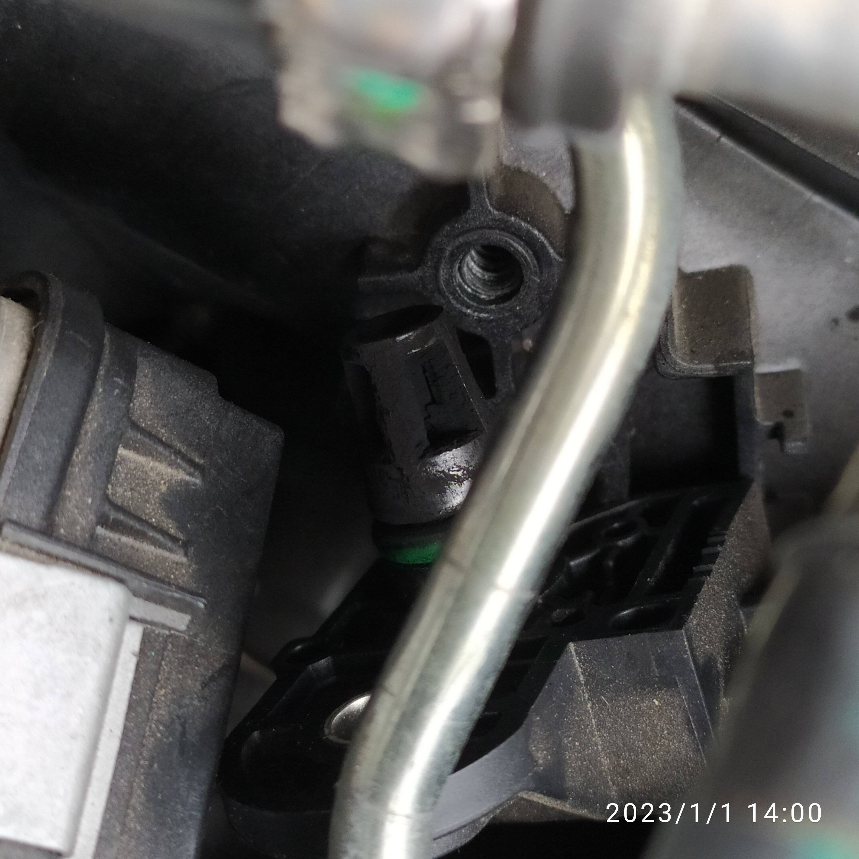

Oggi non avevo niente da fare ed ho controllato il sensore. 53 mila km.
Poi ho infilato la sondina con telecamera nel buco , e per quel poco che ho visto, internamente con c'e' traccia di olio e le incostrazioni sono poche. Per controllare bene dovrei inserire la sonda dopo la valvola a farfalla, ma quello che ho visto mi e' bastato. Ne deduco che il provent 200 lavora bene.:)

Ottimo.. ma con il Provent bisogna scaricare ogni tot km quello che si accumula all’interno? Si cambia il filtro interno?
