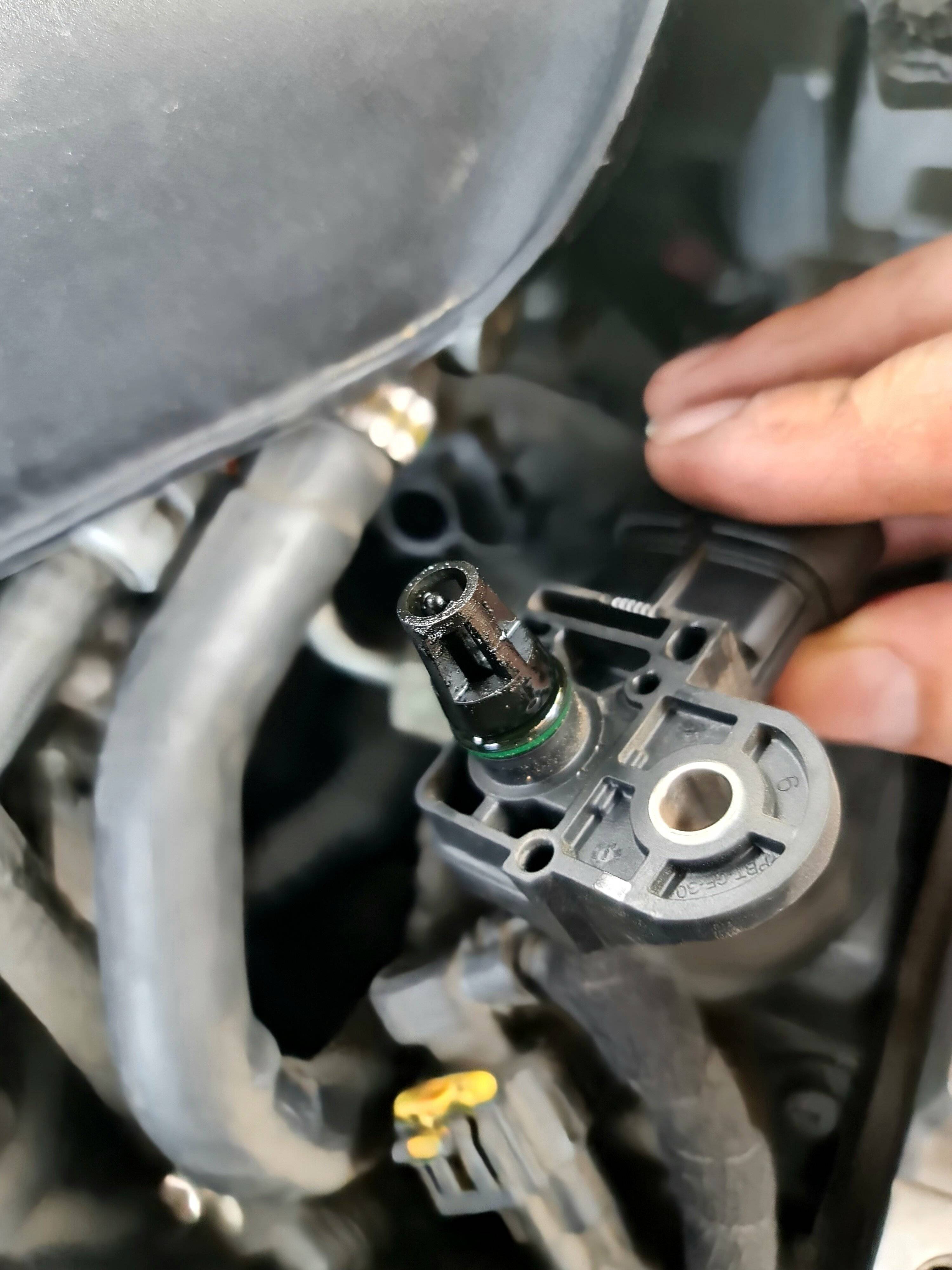

Oggi ho controllato il map dopo 20-25.000km e si presentava così. Mi sembra praticamente perfetto. Leggermente umido ma nessuna incrostazione

Buon pomeriggio, riprendo questa discussione. Possiedo una Stelvio 150 CV. A febbraio mi è uscita la spia motore e l'officina autorizzata mi ha riscontro l'errore P0100. A luglio mi esce di nuovo la spia e l'officina rileva sempre lo stesso problema. Mi dice che diverse Stelvio e Giulia hanno avuto questo problema e cambiare il debimetro non è servito a niente perché poco dopo riusciva e hanno risolto cambiando il collettore con tutto quello che ne comporta a livello economico.
Io seguendo i vostri consigli ho pulito con un prodotto specifico il debimetro (che comunque era pulito) e il sensore MAP che invece era pieno di morchia. Dopo tre settimane, ieri è uscita di nuovo ma sicuramente sarà quello perché in queste tre volte è uscita sempre quando faccio una discesa molto lunga e vado senza acceleratore. Cosa mi consigliate di fare?

Poco fa son passato dal meccanico di fiducia per una verifica preliminare del sensore MAP e con poca sorpresa era lercio, sembrava un grosso cotton fioc nero pieno di fuliggine: ripulito e resettato l'errore da subito mi è sembrato di aver cambiato auto, molto più scattante soprattutto in D, magari solo soggezione.
Dopo 10km ecco ricomparsa la spia di avaria, motore moscio e poca potenza.
Son passati poco più di 15k km dalla pulizia con decarbonizzazione (ora son prossimo ai 65k totali), non posso dire di avere il piede pesante, ogni tanto a motore caldo do sfogo a qualche accelerata per divertimento ma niente di più.
Molto probabilmente lo stile di guida fa poca differenza, possibile che si intasi tutto a questa maniera?
Nello stato in cui si trovava il sensore MAP non oso pensare allo stato del blocco aspirazione :(
