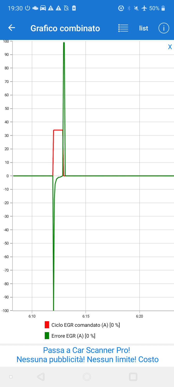

It's Multiecuscan. The params are: "High pressure EGR target position" (dark red), "High pressure EGR actual position" (pink) and "Hight pressure EGR valve opening" (blue). If I understand correctly there is a sensor at EGR valve that provides information about its current position.
questo è il grafico quando vado a decelerare o frenare. e la spia motore si accende e va in recovery. ora ho fatto chiudere l'egr ma l'errore si presenta o stesso, vorrei anche flangiare il tubo per togliermi ogni dubbio
che dite?
altra richiesta: per inserire la flangia devo smontare tutto? o ci riesco togliendo solo la valvova a farfalla?
    21.2 KB · Visualizzazioni: 71
