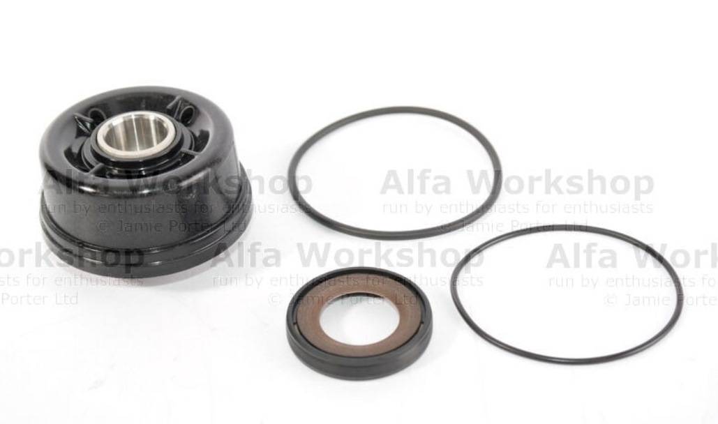

Cos'è il blow by? il filtro centrifugo?

Centrifugal filter kit.
    33.8 KB · Visualizzazioni: 68
Sì, è il filtro centrifugo.
Io non l'ho cambiato personalmente, ma immagino che l'abbiano fatto due anni fa, quando è stata fatta l'ultima manutenzione alla cinghia di distribuzione... ma non posso garantirlo...
Comunque ne ho ordinato uno nuovo, è arrivato proprio oggi. Lo cambierò io stesso quando avrò più tempo questo fine settimana. La cinghia degli accessori e la puleggia tendicinghia devono essere rimosse.
