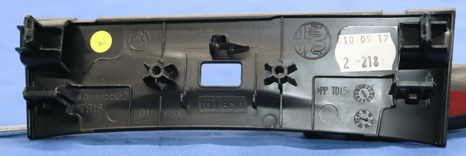

Ciao a tutti.
Vorrei cimentarmi con lo smontaggio del tunnel ma prima vorrei dotarmi del ricambio della mostrina sotto il clima, quella SENZA porta usb (nel caso si deformasse/rompesse quella presente).
C'è qualcuno che ne conosce il codice? (non mi sembra ci sia all'interno di questa discussione)

In riferimento alla placchetta con alloggiamento USB da montare sotto il clima, sappiate che oltre al già citato 156118825, va bene (montato stamattina, comprato su ebay USA - mannaggia a loro 50€ tra spedizione e sdoganamento per una roba da 8€... -) anche il 156118802, come questo:
