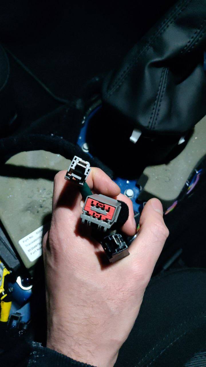

questa sera mentre montavo i led portaoggetti ho notato, smontando l'intero tunnel, che a discapito di ciò che credevo di aver visto sono predisposto praticamente a tutte le usb, infatti ho sia il grigio che va dietro (era tutto aggrovigliato per questo non lo vedevo) sia il nero (ben nascosto pure quello).
a questo punto metterei un po tutto tra usb e clima, MA, il cavo grigio e nero a occhio mi paiono identici, si possono avere quindi 3 o 4 porte dati (contandone 2 nel bracciolo)? su mes che type devo mettere sulle usb?

Ciao che modello hai di Giulia? Io Super del 2017. Ho montato le bocchette. Ma non capisco se ho il cablaggio sotto il tunnel perché non lho smontato tutto. Sotto le bocchette uno spinotto usb femmina mini c'è ma non entra nella usb sotto bocchette puoi aiutarmi? Semmai possiamo sentirci se non disturbo. Grazie.
è una giulia un po strana, registrata come super ma ha gli alogeni e niente sensori di parcheggio, proviene da leasing interno di alfa romeo.
mandami le foto di ciò che hai ma considera che fino a quando non ho tolto il tunnel anche io credevo di non avere il cavo usb per l'anteriore
Ti ringrazio molto. Quindi forse togliendo l'intero tunnel forse lo troverei..
