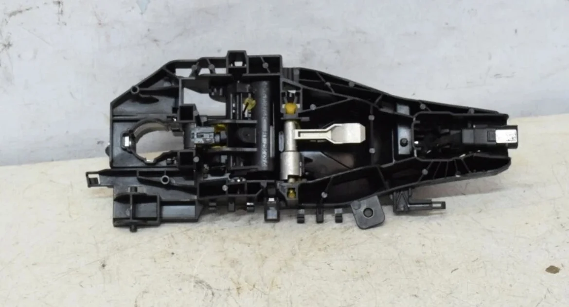

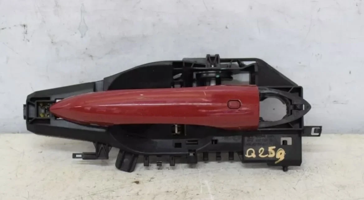

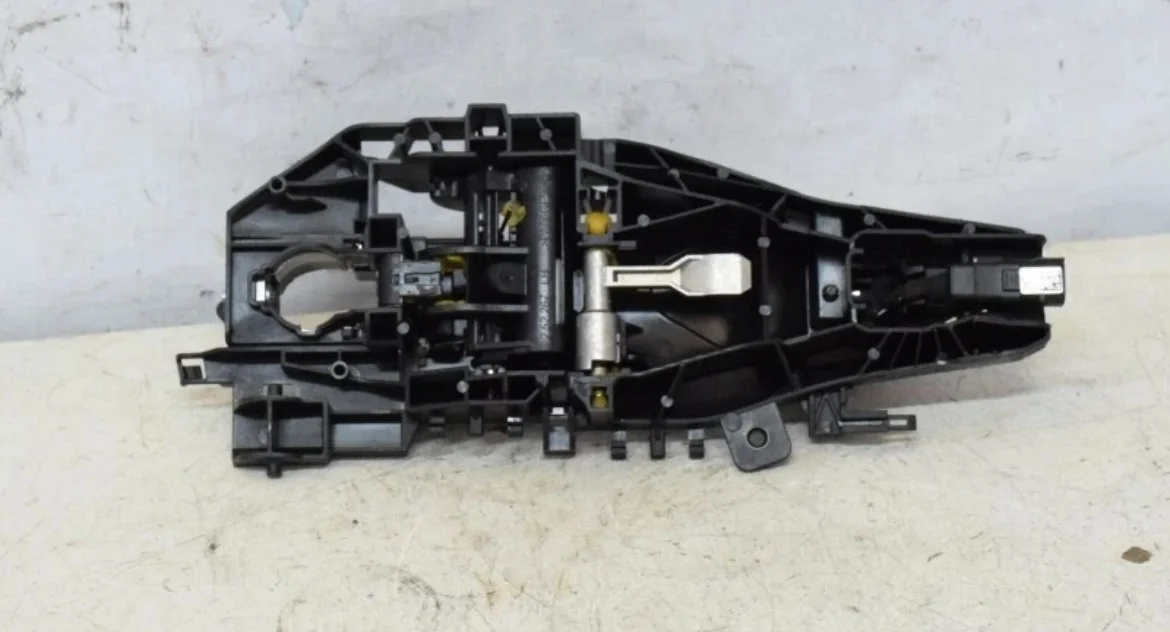

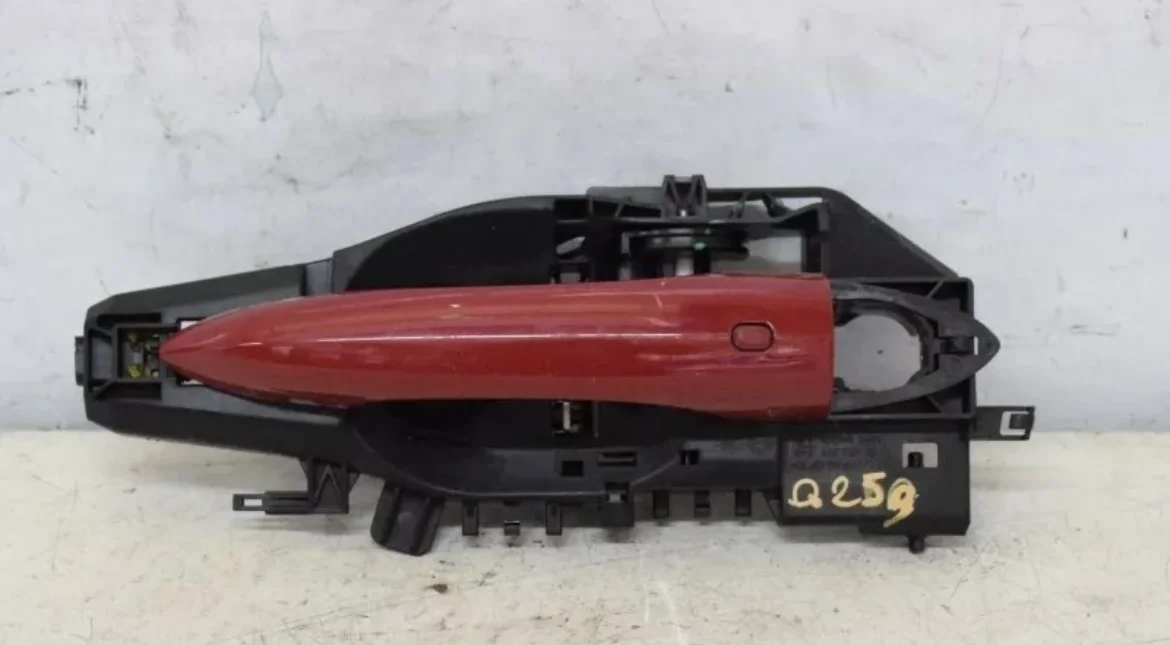

Buon pomeriggio a tutti, vorrei effettuare anche io questo upgrade con il sistema Keyless Entry, ho letto nelle risposte precedenti che vanno sostituite maniglie anteriori complete anche della parte interna, ciò cosa significa che devo trovare tutto il blocco? oppure basta solo il pezzo in allego?
Per far funzionare il sistema hai bisogno almeno delle due maniglie anteriori, come quella delle foto che hai postato che come vedi dalla parte interna nella seconda foto finiscono con un connettore elettrico e dei rispettivi cablaggi porta completi per le maniglie keyless, oltre che ovviamente la codifica

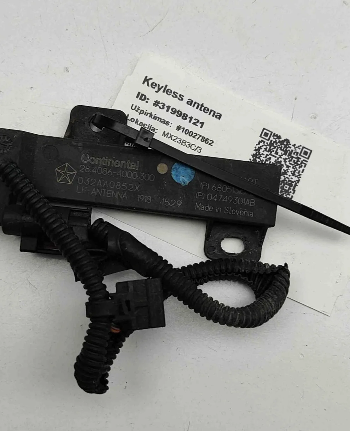

Ciao, scusa sono nuovo del gruppo. Non hai dovuto installare anche l antenna?
