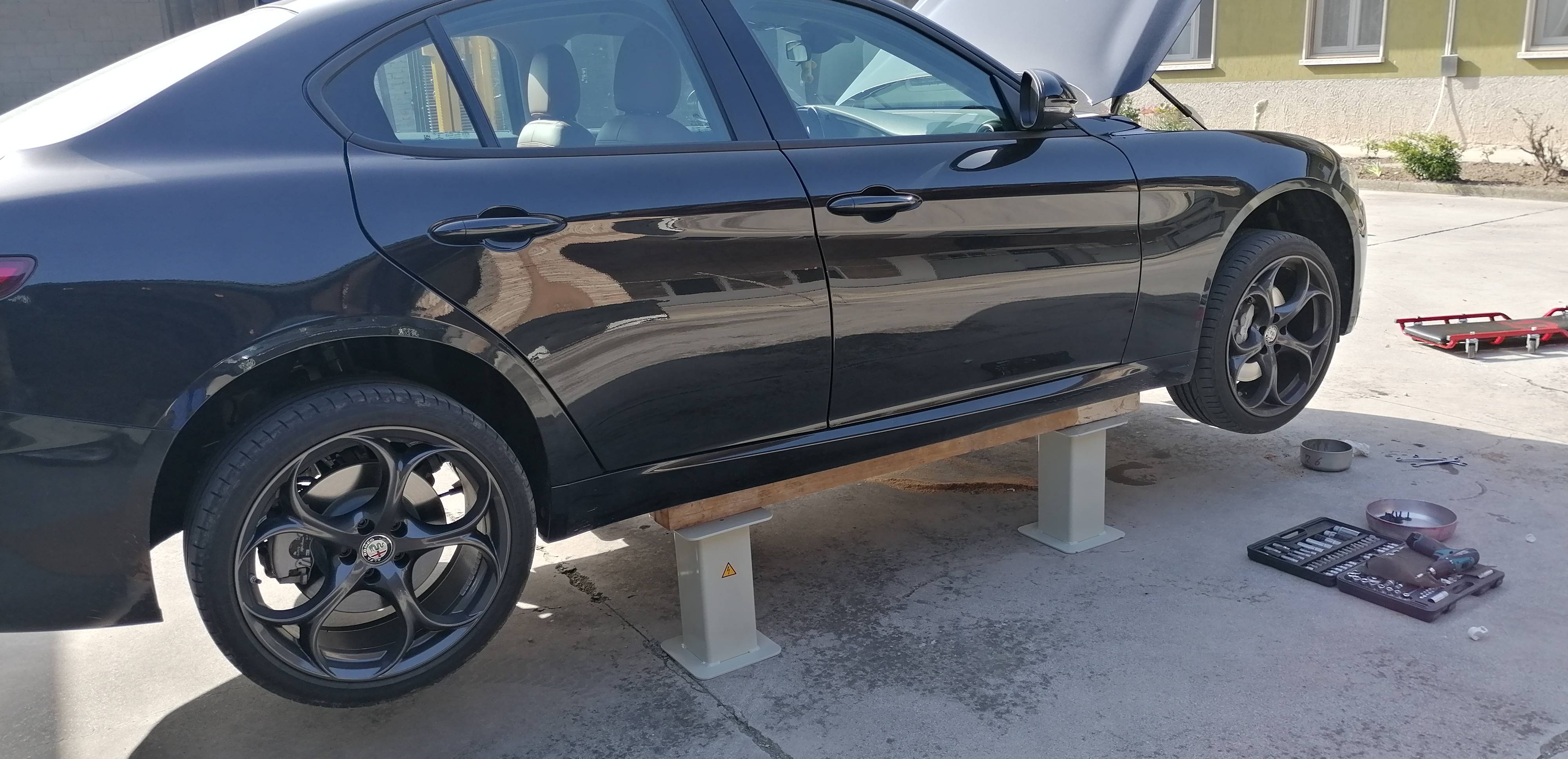

Oggi primo cambio olio e filtro in casa. Ho approfittato per inserire la vite di sblocco cambio in caso di necessità. Chiaramente l ho avvitata poco e l ho lasciata inserita.!
