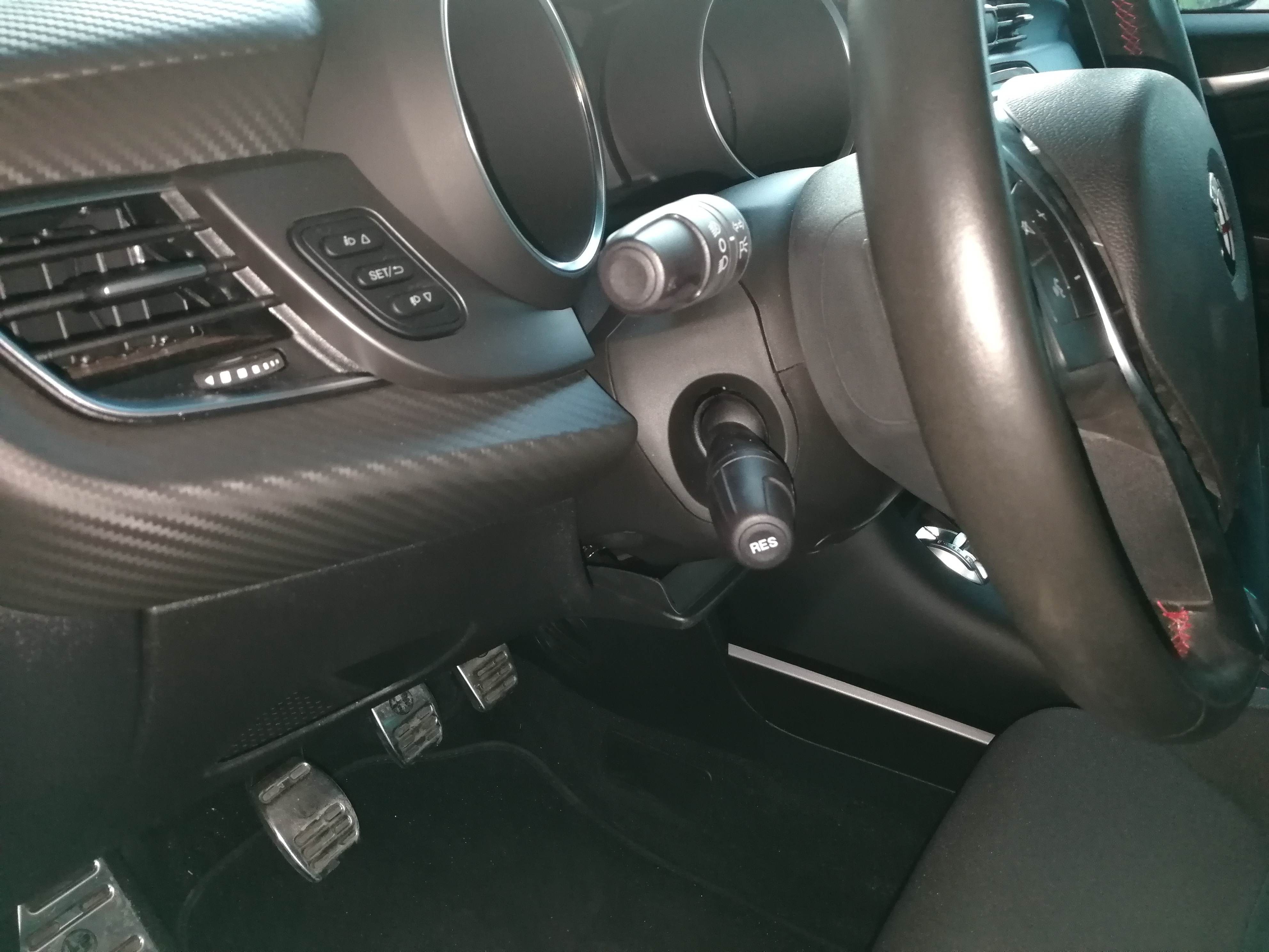

Grazie e mille volte grazie a questo splendido forum e tutti i suoi componenti... Grazie a voi ho appena eseguito upgrade cruise control Giulietta

La mostrina per coprire la leva del cruise, l'hai presa in Alfa ?
io temporaneamente ho forato la vecchia, ma preferirei mettere la sua....
Reazioni: Luca Angotti
Grande-
Si, originale Alfa Romeo presa nuova, costa una stupidata 9 euro, attesa per il pezzo 5 giorni lavorativi.
