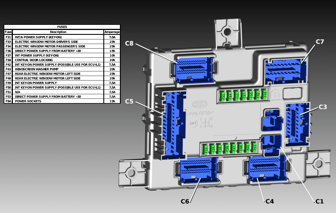

Ciao GenTLe, Cercavo secondo fusibile per poterla alimentare alla batteria oltre a quello già presente al 12V.. sapresti consigliarmi dove riguardo ai fusibili del body?
Direi che se colleghi entrambi i + ad un'alimentazione sempre presente, lei registrerà sempre. Però occhio che è anche facile che ti mandi a terra la batteria così...
Direi F36 e F53 sul body:
Reazioni: Kelkome
Ottimo direi.. grazie.. ma gli alzacristalli elettrici come mai sono diretti con la batteria ma a quadro spento non funzionano? Forse solo i primi secondi in cui si spegne l’auto?
Non è scritto quello. Li ti indica solo che il fusibile 33, 34, 47,48 comandano i motorini degli alzacristalli, non dice che sono diretti alla batteria. Sono comunque controllati dal Body che sicuramente è sempre connesso (basti dire che gli alzacristalli vengono comandati dallo stesso anche solo con la pressione prolungata sul keyfob). Gli unici che dice sono diretti alla batteria sono il 36 e 53
Reazioni: Kelkome
Capito grazie.. correggimi se sbaglio, nei primi post veniva indicato che la fila superiore dei fusibili sono quelli alimentati sotto chiave mentre quella di sotto sono diretti alla batteria. Infatti seguendo questo avevo alimentato la dashcam per il sottochiave al primo o secondo fusibile da destra da 7,5v (non so cosa gestiscano) e al 12V appunto il 53 sempre da 7,5v
Non so cosa dicessero i post :) Vedo lo schema. E per verificare basta poco, un tester settato su 20V in continua, puntale nero su un bullone e puntale rosso sulla parte accessibile del fusibile (a macchina spenta), e si vede subito :)
Reazioni: Kelkome
Si, in effetti cosi si può verificare.

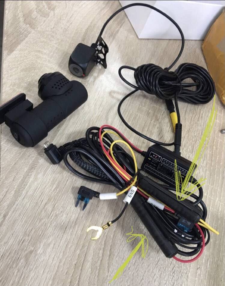

Ti faccio un’ultima domanda 😃 ho scollegato la mia dashcam perché si riscaldava veramente tanto, anzi scottava tanto è vero che dopo 8-9 ore si è flippata e parlava da sola.. Questo problema potrebbe causare dei rischi al sistema dell’auto dove si collega? Lei ha due fusibili che sono quelli indicati con freccia in foto, mentre quelli che hanno la forma del fusibile per poi essere inseriti nel body per prendere l’alimentazione, non so se siano reali fusibili
