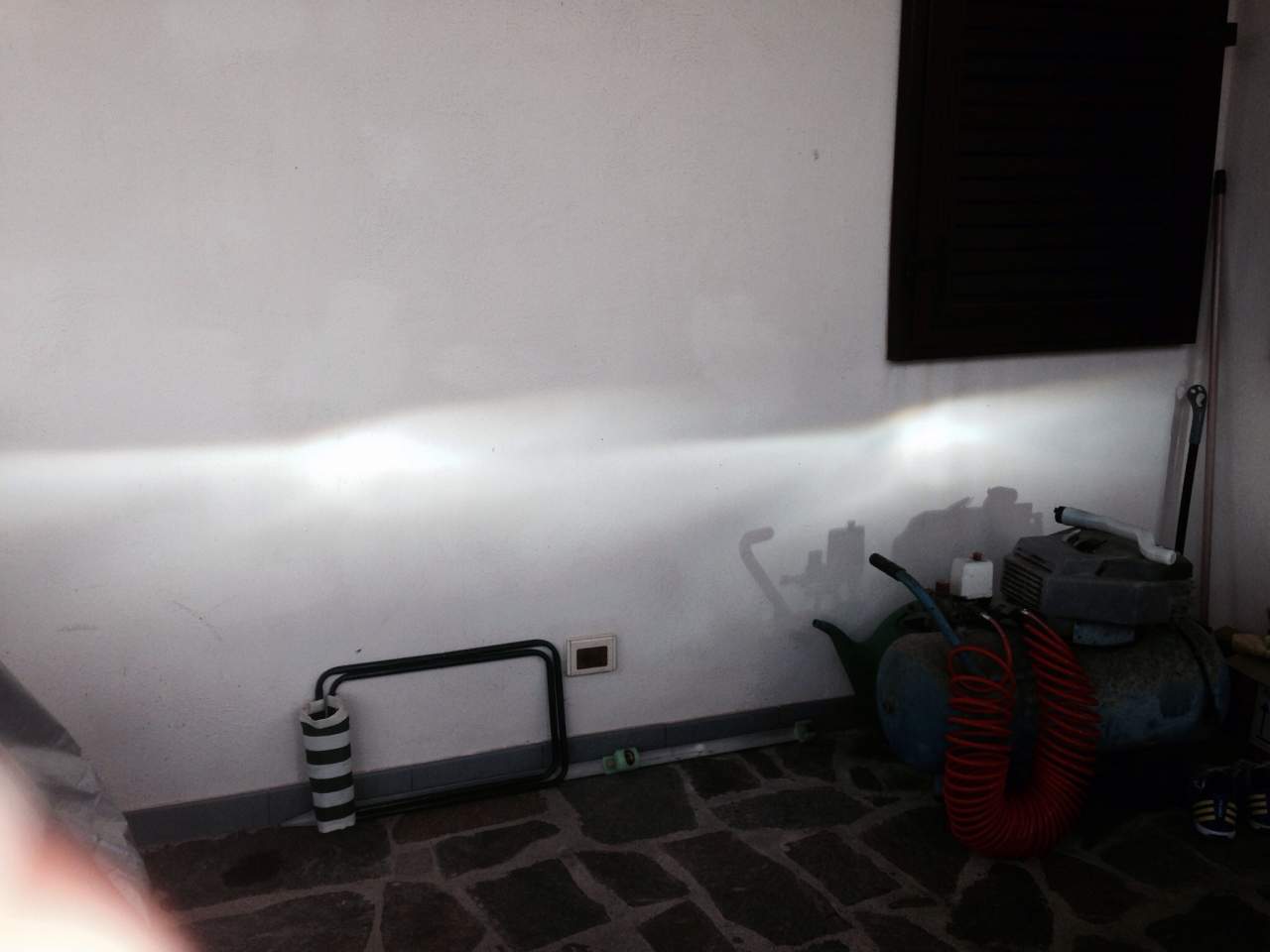

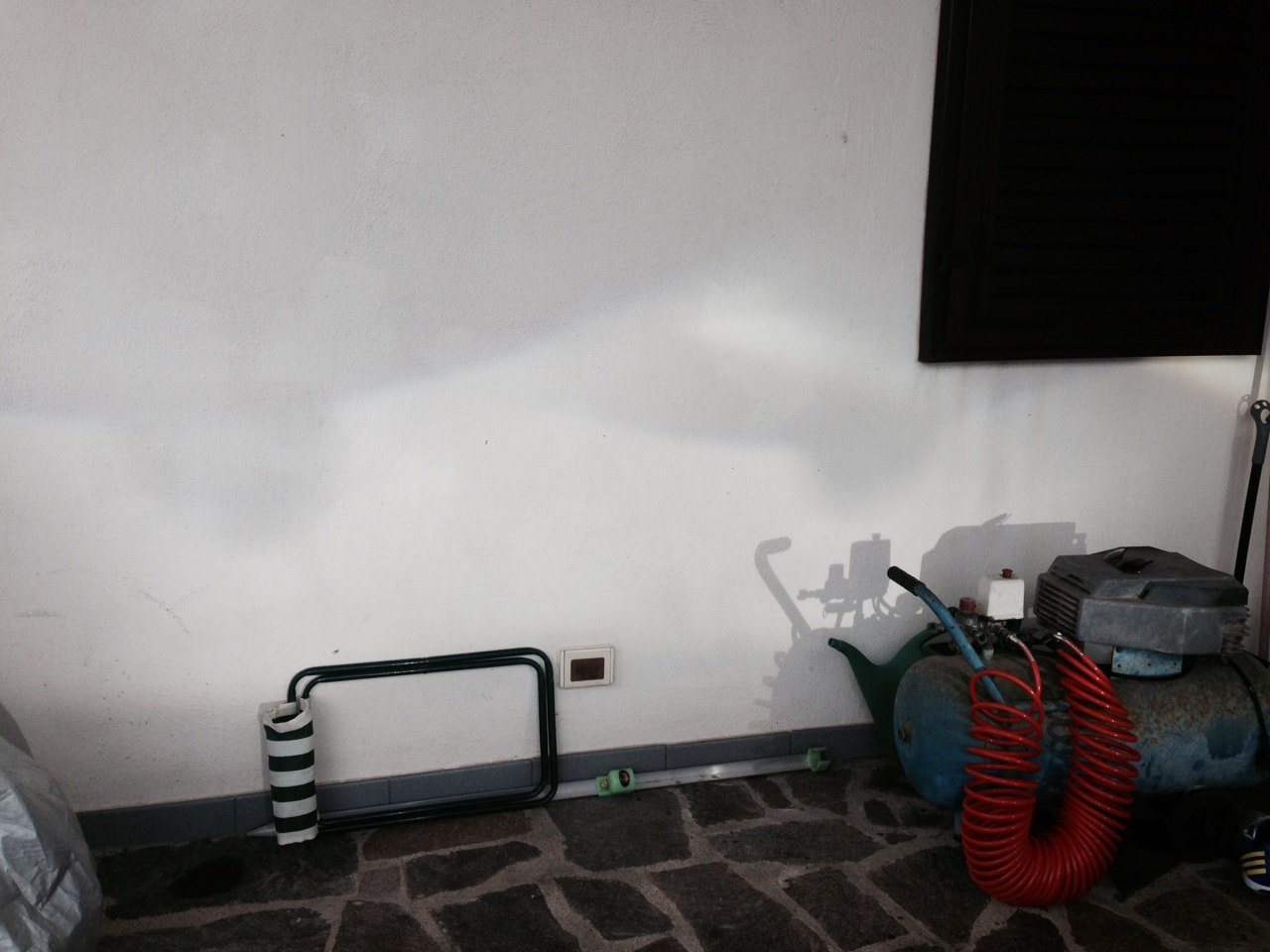

Ecco il fascio(di giorno) ancora da regolare con le apposite vite! Che ne pensate?
Scusa ma con le alogene avevi la stessa inregolarità per quanto riguarda l altezza del fascio fanale destro e sinistro?
una allora è montata male... molto probabilmente...

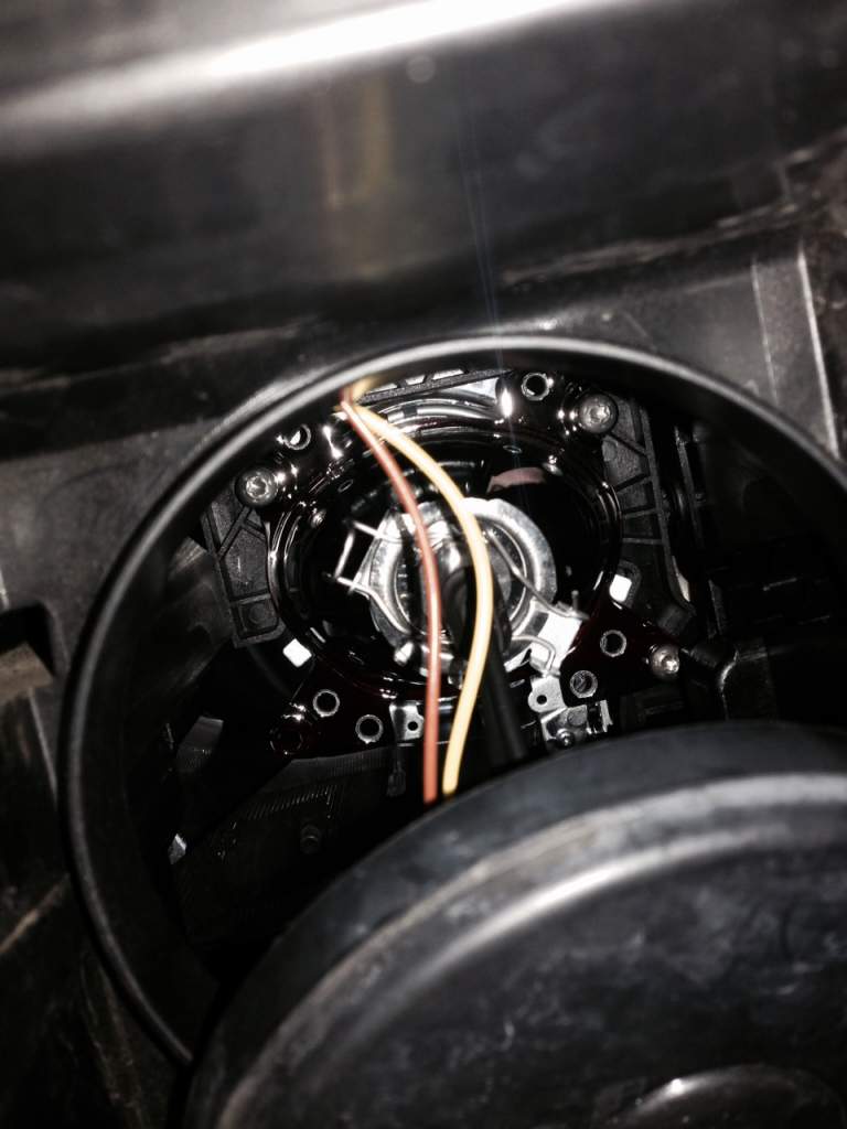

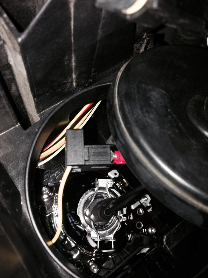

fai una foto all'interno del "tubo" dei fari come le ho fatte io. Cerca di staccare il cavo e di spostarli prima di fare la foto però
Ruotandole di 180° il risultato è questo! Ora l'elettrodo è verso il basso....ma cosa non va? Sono sicuro che può migliorare.....c'è ancora qualcosina da fare....help me
foto 1.JPG Foto scattate ora...ed in un leggera salita di casa...x questo è alto il fascio!
Queste sono le foto dell'interno....
foto 2.JPGfaro dx
foto 3.jpgfaro sx
Help me
peggio che peggio :D
comunque, posizione sbagliata...
comunque 2, non hai ruotato di 180° rispetto alla sede originale, ma meno..
