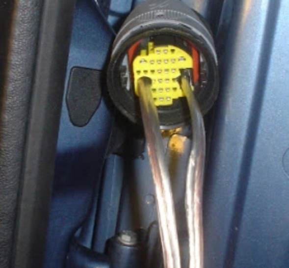

1) hai per caso il nome di quei pin che hai integrato nello spinotto anteriore e posteriore?
Vorrei anche io fare la stessa cosa, mi piace perche rimane tutto molto pulito..

1) Dunque per i PIN, non c'è un nome, l'unica è andare in un autodemolizione, chiedergli se vi danno il maschio e femmina posteriore e anteriore come quello della foto, e andare in un negozio specializzato mostrandoli direttamente. Vi sapranno indicare i PIN corretti.
Volendo si potrebbero sfilare i PIN con attaccato il filo dagli spinotti recuperati e poi usarli saldando i 4 fili ai monconi di cavo.
Avessi avuto i PIN corretti anche per lo spinotto posteriore avrei risparmiato del tempo.

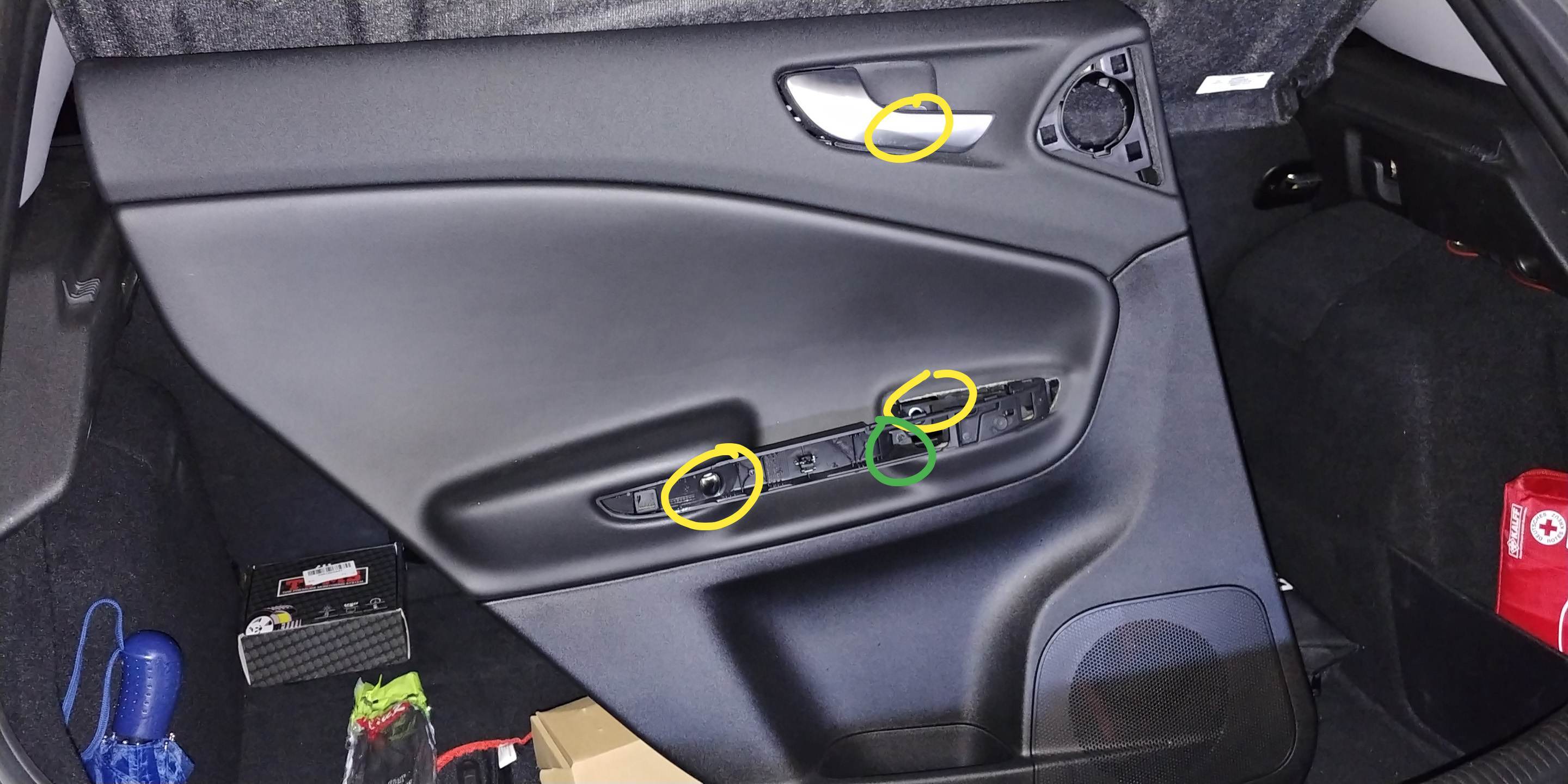

Per il cruscotto non devi bucare niente perché ci sono degli spazi per far passare la fibra. Parti dal lato volante, lavorandoci capirai subito. Metti solo del nastro nero intorno alla parte iniziale della fibra così mascheri la luce, non sta bene che si veda il fascio luminoso partire dall'interno.
Per il pannello, al punto 4 ho scritto:
"per evitare graffi alla parte in simil pelle ho bucato dalla parte frontale del pannello con un cacciavite piccolino, la plastica è così soffice che si buca tranquillamente e soprattutto non si vede nulla."
Ho fatto passare la fibra dove c'è l'intersezione, guarda 10 cm sotto al tweeter.

Girando online ho trovato questo, che sarebbe già un buon risultato per quanto riguarda gli spinotti anteriori, voglio chiedere a questo ricambista se possiede anche quelli posteriori e se magari vende solo i connettori e non tutto lo spinotto..(qui e un po' difficile che un demolitore ceda solo gli spinotti.. Spesso non hanno voglia di smontare i cablaggi)

Per quanto riguarda il primo connettore (quello giallo) relativo allo sportello anteriore , si chiama connettore SICMA II 34 poli, (30 poli piccoli + 4 poli grandi); perciò nell'acquistare i Terminali aggiuntivi basta cercare in base al nome, e si troveranno 2 dimensioni(come potete vedere in foto) 1,5 e 2,8...
