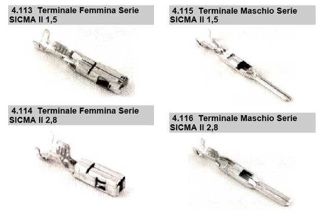

Per quanto riguarda il primo connettore (quello giallo) relativo allo sportello anteriore , si chiama connettore SICMA II 34 poli, (30 poli piccoli + 4 poli grandi); perciò nell'acquistare i Terminali aggiuntivi basta cercare in base al nome, e si troveranno 2 dimensioni(come potete vedere in foto) 1,5 e 2,8...
Visualizza allegato 205322

@djdavid dicevi che i terminali da 1,5 che hai usato per l'anteriore erano grandi per dietro?
ho visto che i DSQ e MTS hanno anche la misura 0,64 più piccola, credi siano questi quelli adatti?
diciamo che sarei intenzionato a prendere tutte le misure...
