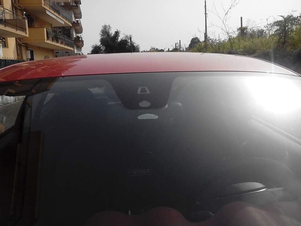

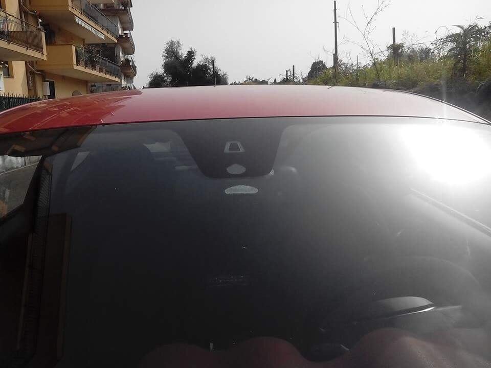

Un ragazzo con cui sono in contatto, sulla sua, con molta pazienza ha grattato quel nero ceramico presente sul parabrezza che non è dotato di porta sensore. Mi ha detto che il risultato è apprezzabile, ovvio se lo guardi da vicino noti delle imperfezioni ma almeno è riuscito a metterlo nel punto dove viene nascosto dalle parti in plastica. Ecco qui la foto.
Un ragazzo con cui sono in contatto, sulla sua, con molta pazienza ha grattato quel nero ceramico presente sul parabrezza che non è dotato di porta sensore. Mi ha detto che il risultato è apprezzabile, ovvio se lo guardi da vicino noti delle imperfezioni ma almeno è riuscito a metterlo nel punto dove viene nascosto dalle parti in plastica. Ecco qui la foto.Visualizza allegato 155565
Cosa ha usato per grattere via il nero?
Effettivamente è un po' rischioso... tanto messo sotto lo specchietto come ha fatto Caprone non si vede neanche quando si è nella classica posizione di guida, quindi fastidio non ne da
