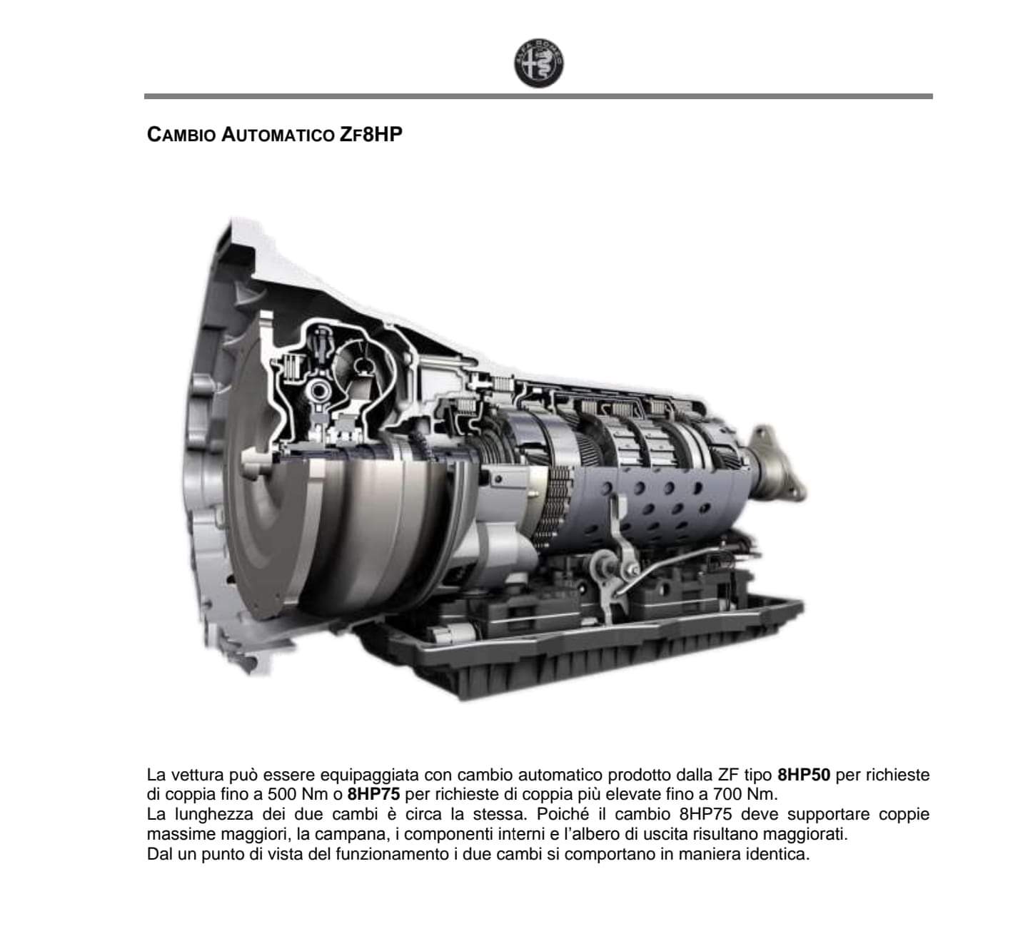

TUTTE LE GIULIA E LE STELVIO TRANNE LE Q MONTANO LO ZF 8HP50 DI 2A GENERAZIONE DA 500NM
SOLO ED ESCLUSIVAMENTE LE Q MONTANO LO ZF 8HP70 DI 2a generazione ( ZF 8HP75) DA 750NM ( correggetemi se sbaglio).

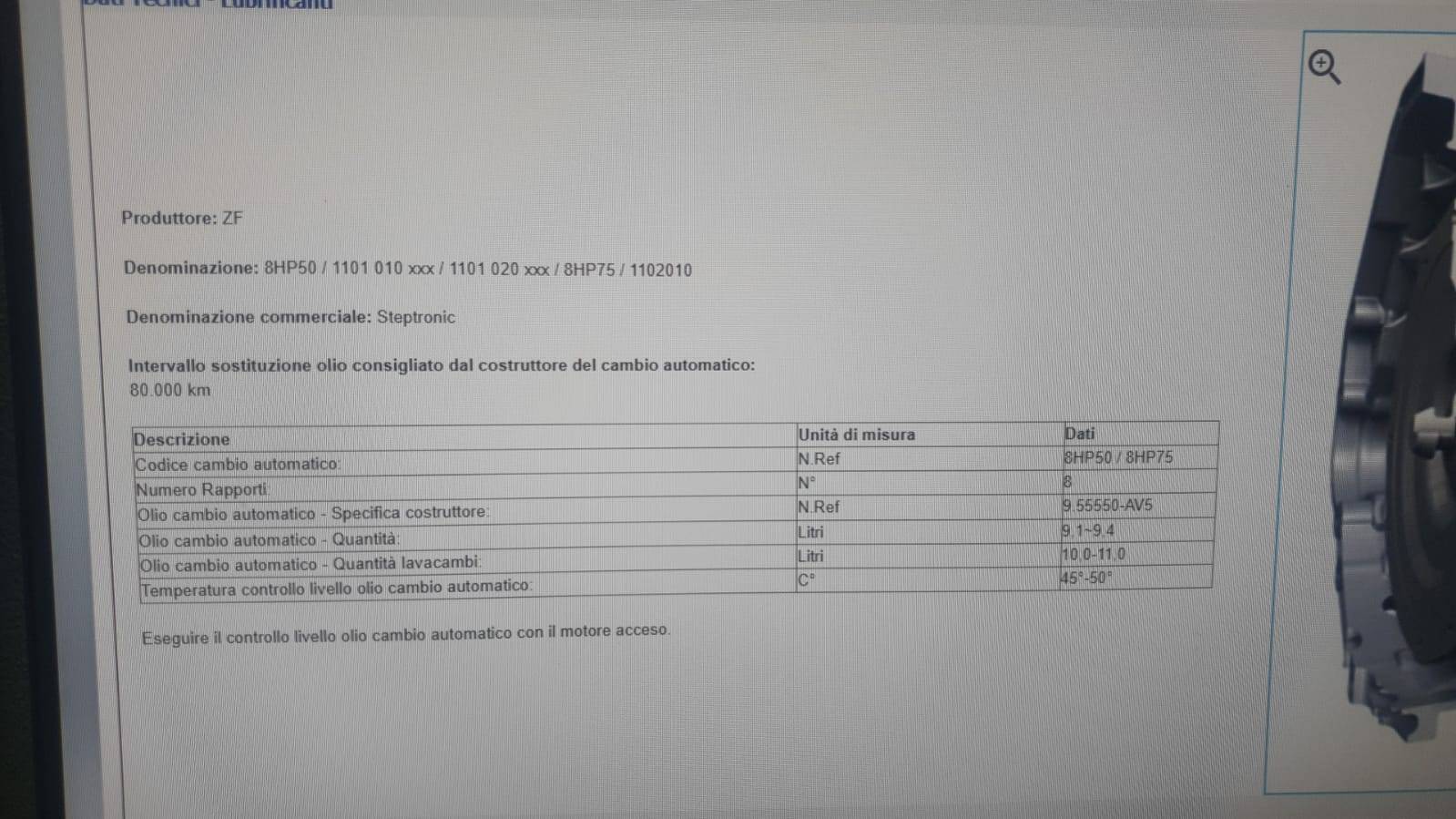

Il nostro cambio ZF 8PH50 sopporta richieste di coppia """FINO A 500NM""" ( ALLA FACCIA DELLE RIMAPPE DA 600NM E PASSA). Necessita di 9,1 l di olio che nelle nostre Alfa è il PETRONAS Tutela Transmission AS8.

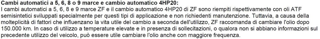

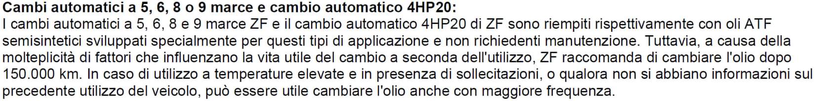

Nel LUM NON vi è traccia di manutenzione, ma la ZF NON obbliga MA CONSIGLIA di cambiarlo a 150.000km in determinati casi (secondo BMW ad esempio si cambia a 120.000 o 80.000 per usi gravosi col nuovo olio Shell, mentre prima col Castrol...MAI).
Credo di intuire che sia una questione puramente legale, cioè di copertura assicurativa.
Se seguite il Canale Gearworks o quello di Emanuele Furia consigliano di sostituirlo e non per tirare l'acqua al proprio mulino ma per necessità.

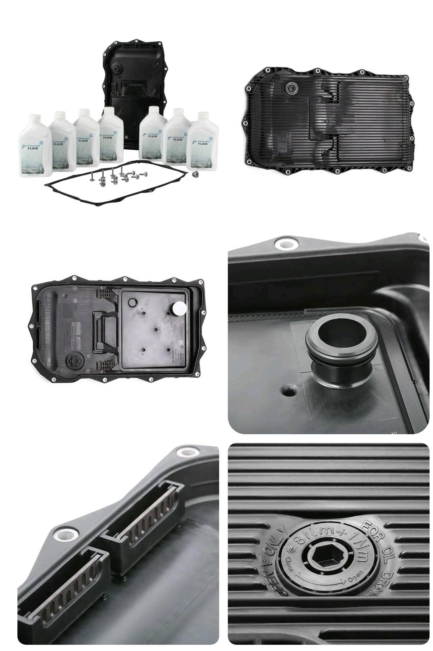

Alla fine possiamo considerare almeno una media di 100.000 km e sostituzione di TUTTO l'olio con apposito macchinario a pressione + sostituzione del Filtro (che nel nostro caso è TUTTA LA COPPA!).

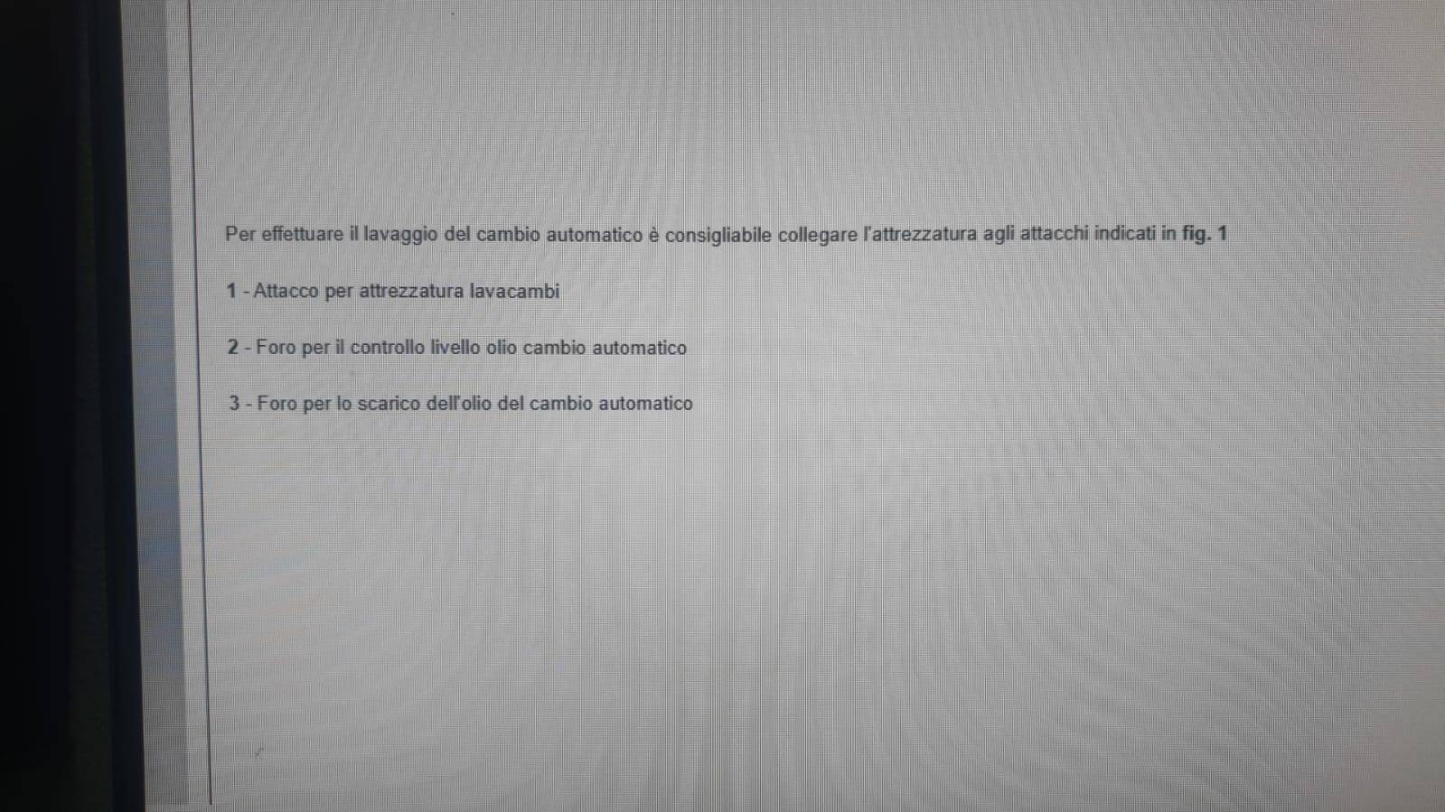

1) Scarico olio per CADUTA
2) Scarico olio con macchinario a PRESSIONE
3) Scarico olio con macchinario a PRESSIONE + LAVAGGIO
Ovviamente si consiglia il punto 2

Questo è il kit ZF vedete che la coppa """È""" il filtro, mancano almeno 3l di olio.

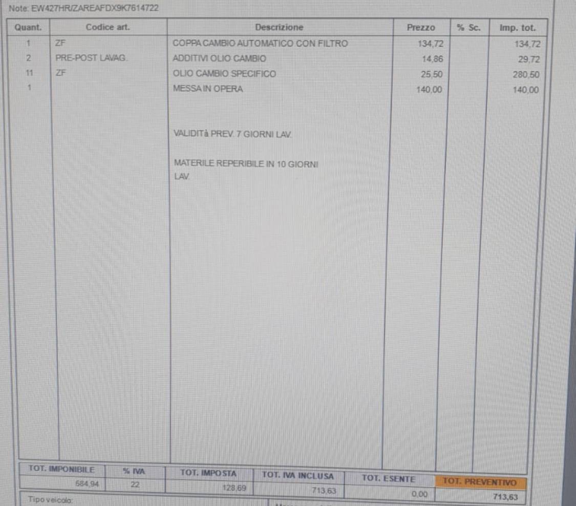

Buonasera, sto per prendere una Giulia Veloce con 120mila km, e dopo varie riflessioni mi sono convinto per la manutenzione al cambio automatico…avendo letto parecchio a riguardo, mi è sembrato di capire che è sconsigliato l'utilizzo di additivi, ma nel preventivo dell'officina che mi hanno consigliato (esperta nella manutenzione dello zf bmw) si prevede l'utilizzo di additivi:
Ho chiesto maggiori dettagli e mi ha risposto che zf prevede l’utilizzo di additivi, uno per il lavaggio quando si utilizza l’apposito macchinario, e un altro che crea una patina di mantenimento per i dischi frizione…sono confuso.
