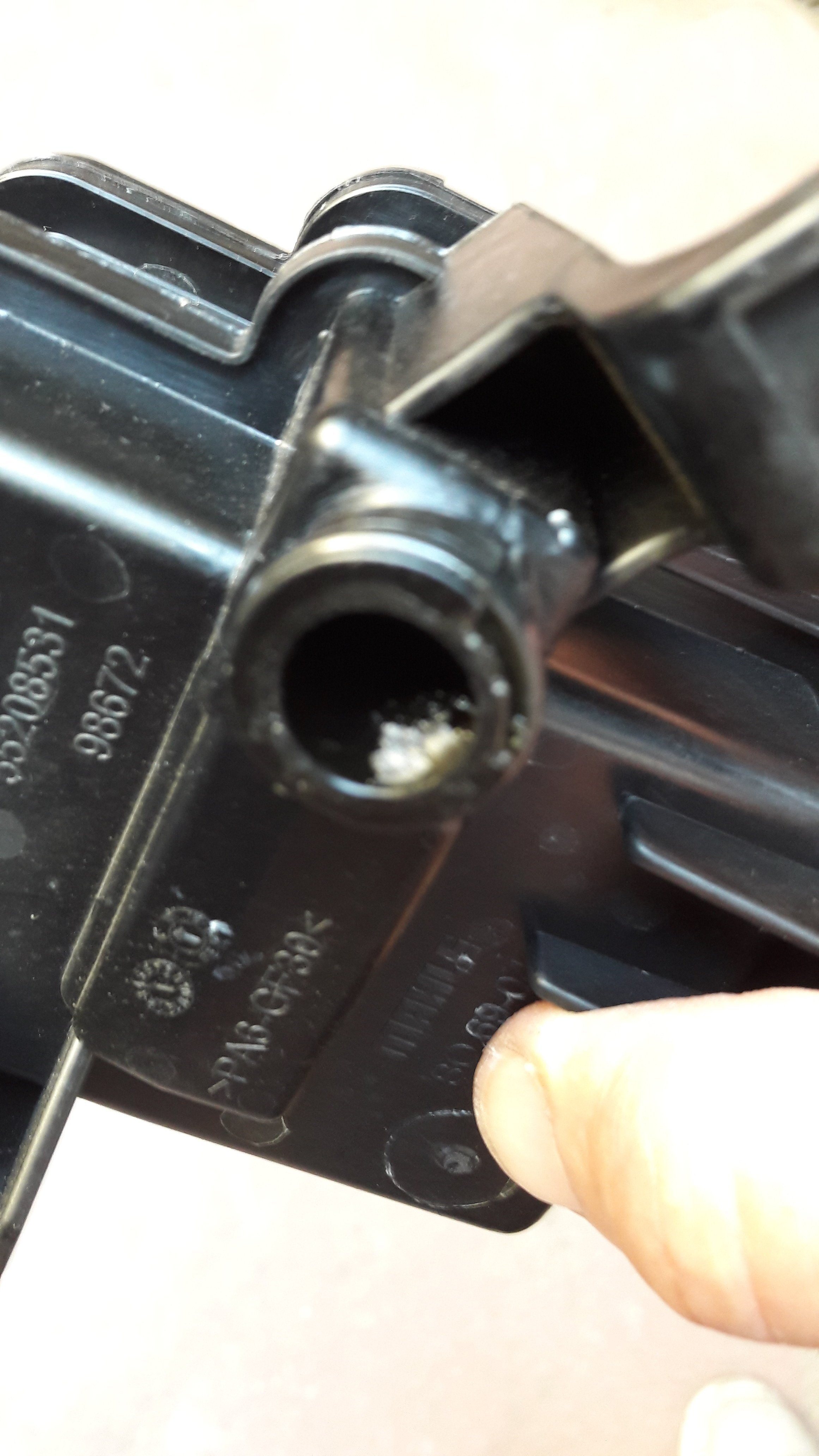

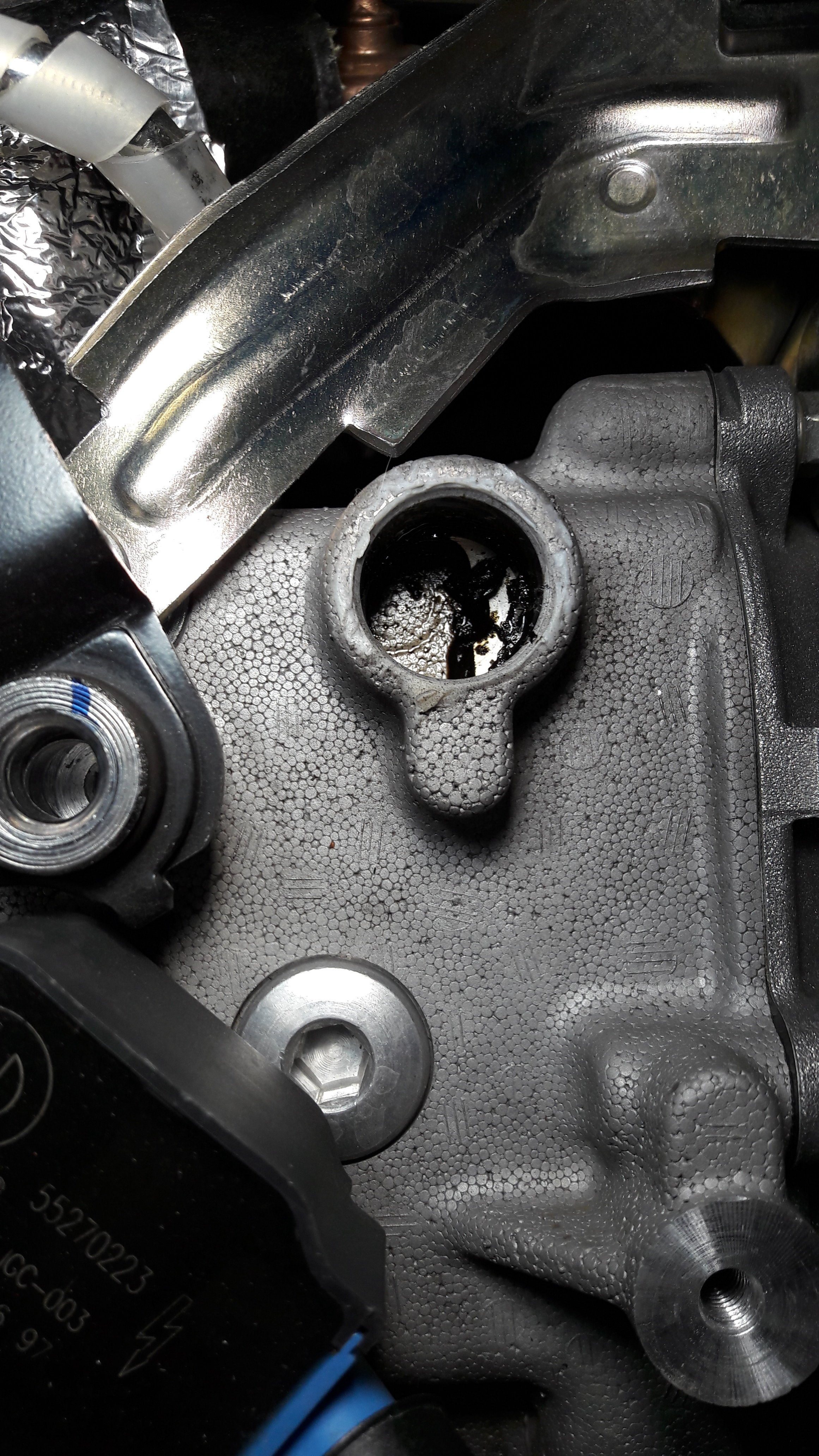

Per farti capire meglio, la mia vettura 1.4 benzina con 120 cv, quindi un chiodo rispetto alla tua, presa nuova e d effettuato il primo tagliando a 10mila km. In origine c'è il selenia, lo dice la casa che mette pure l'etichetta nel cofano motore.
Fatto il primo tagliando in assistenza alfa, hanno rimesso il selenia.
Dal momento che io con le mani ferme non so stare,ho smontato a circa 11 mila km il separatore dei vapori, e guarda un po'...già erano presenti delle morchie, ad un motore che....... ha appena finito il rodaggio.....se cosi si può dire per capirci.
Ho già acquistato l'additivo pulitore del motore della Motul ed olio sia motul che bardahl ( perché io faccio un mix dei due), e quanto prima cambiero' il selenia.
Ti posto le foto dove si vedono le morchie.

Mauretto per la pulizia, oltre all'ottimo additivo della Motul, puoi provare lo shell helix ultra extra 5W-40 come olio per fare il lavaggio. Cerca di fare almeno 5 cambi olio di fila.. Ogni 3500km massimo 5000 in modo da riuscire a pulire per bene.
Ad ogni cambio ci vuole l'additivo pulente..
