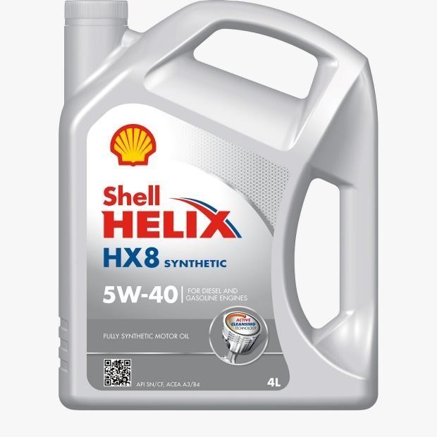

Visto che nel campo sei più addentrato di me ti chiedo:
Lo shell helix ultra ha qualche proprietà specifica di pulizia e rimozione morchie?
Si ha la formulazione shell pure plus con le basi ricavate dal gas naturale quindi veramente pulito come olio motore, oltre ad avere un pacchetto di additivi specifici per la pulizia delle morchie.
Specifiche: API SN/CF; ACEA A3/B3, A3/B4; BMW LL-01; approvazione MB 229.5, 226.5; VW 502.00/505.00; Porsche A40; Renault RN0700, RN0710; PSA B71 2296; Ferrari. Soddisfa i requisiti di Fiat 9.55535-Z2 e Chrysler MS-10725
Specifiche: API SN/CF; ACEA A3/B3, A3/B4; approvazione MB 229.3; VW 502.00/505.00; Renault RN0700, RN0710. Conforme ai requisiti di Fiat 9.55535-N2 e 9.55535-M2
  • Shell_Helix_HX8_Synthetic_5W-40.pdf
    25.3 KB · Visualizzazioni: 998

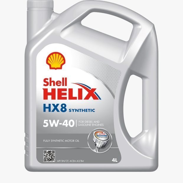

Visualizza allegato 148765
Quindi mi consigliate questo olio per il nostro qv?
Tra 5 mila mi tocca.
