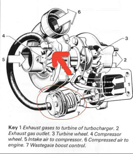

La.cosa che mi viene il dubbio..... non è che si sarà sciolto anche qualche deposito dell attuatore/westgate ?
Si sarà pulito il sensore di pressione sul collettore dibaspirazione prima del cf . O avrai sciolto tutto l olio nei tubi io continuo a dirlo che il recupero olio sulla testa e dannoso . Se si sporca il sensore legge male e la macchina va male. Prima non mi era venuto in mente .
Intendo che forse con il detergente ho scrostato il passaggio di aria che va alla westgate visto che insieme c'è anche olio !
Vado a ragionamento
Reactions: Vasilis
La wastegate lavora in un circuito separato dalla turbina .

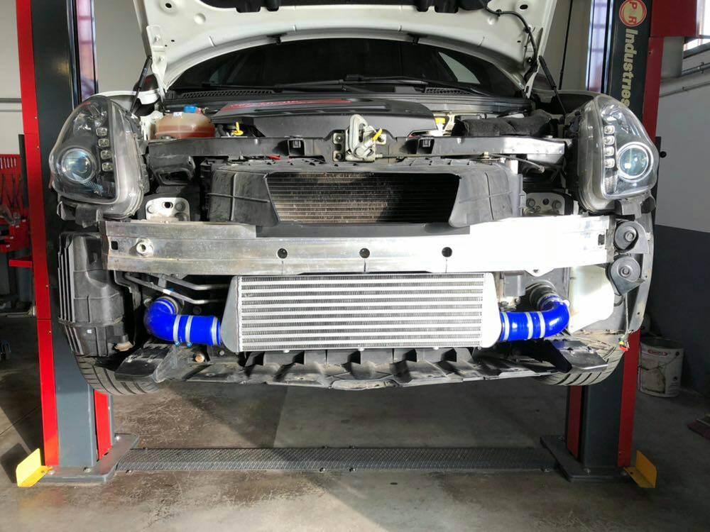

volevo montare un intercooler maggiorato x diminuire la temperatura del moTore e preservare la turbina ..ne vale la pena?
Io ho messo uno da 8 litri e si è leggermente accentuato il turbo lag ma lievemente.
Sicuramente non avrai più quei ridicoli calo di potenza in estate.
Non esagerare con il litraggio la turba è piccola
bello grande..scusa se sono curioso quanto l hai pagato ?si nota il cambiamento?raffredda meglio anche il moTore?io lo metto sopratutto x far lavorare il tutto in meglio
