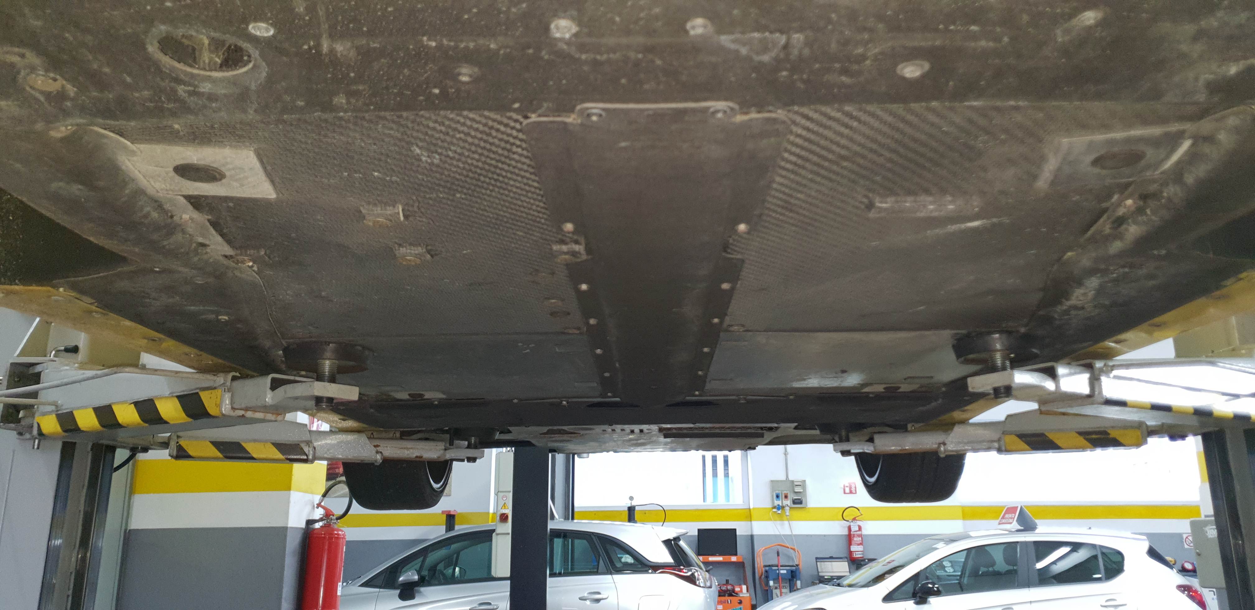

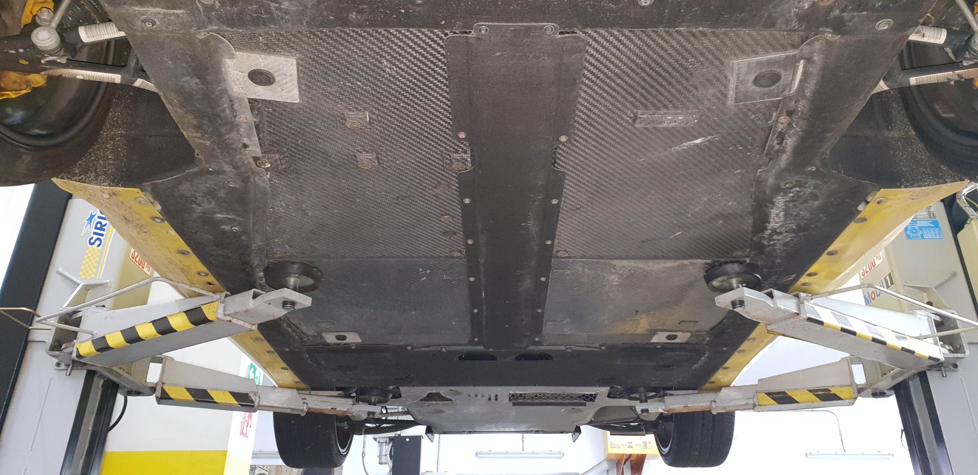

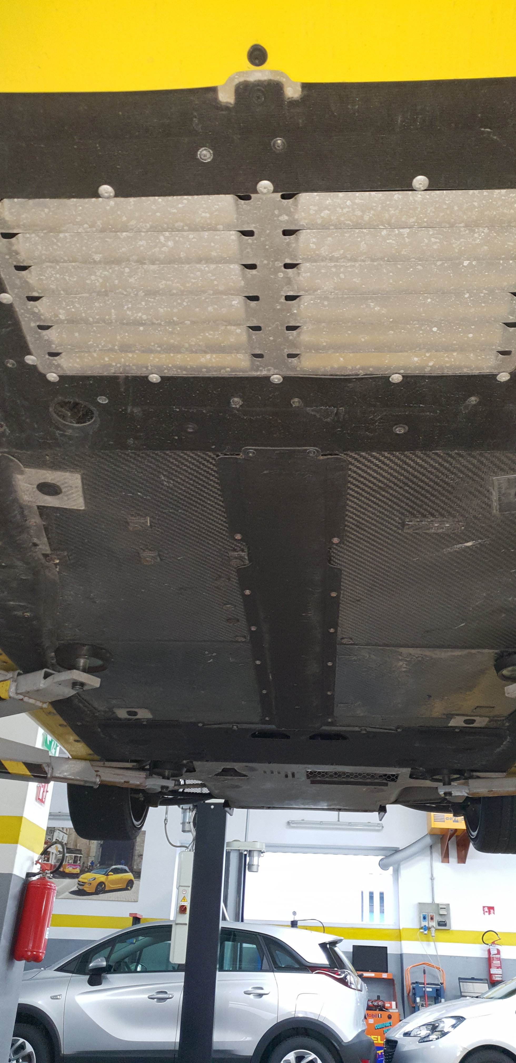

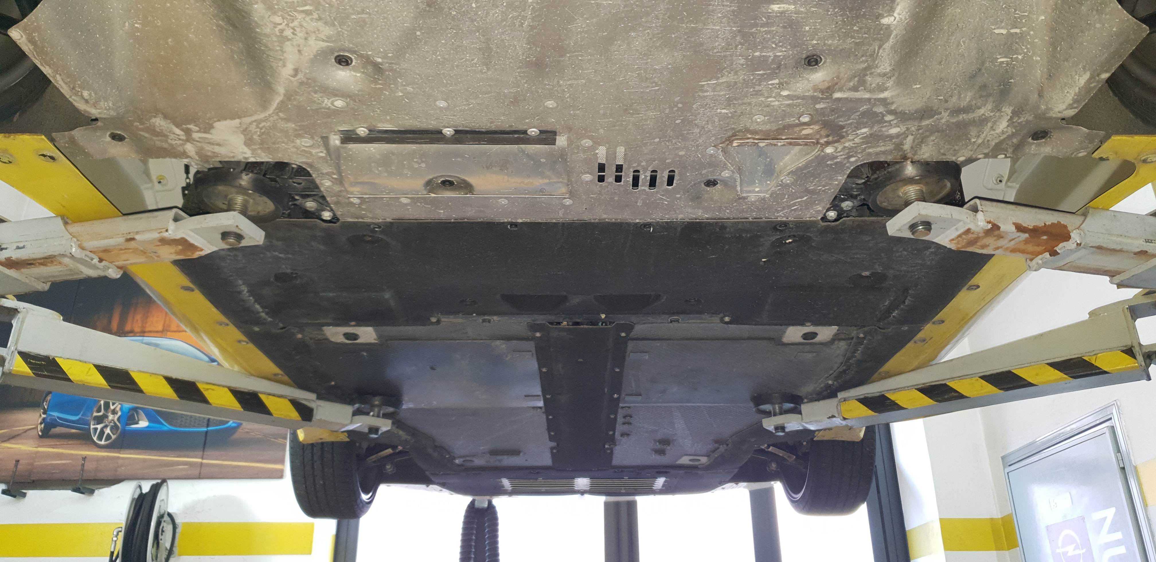

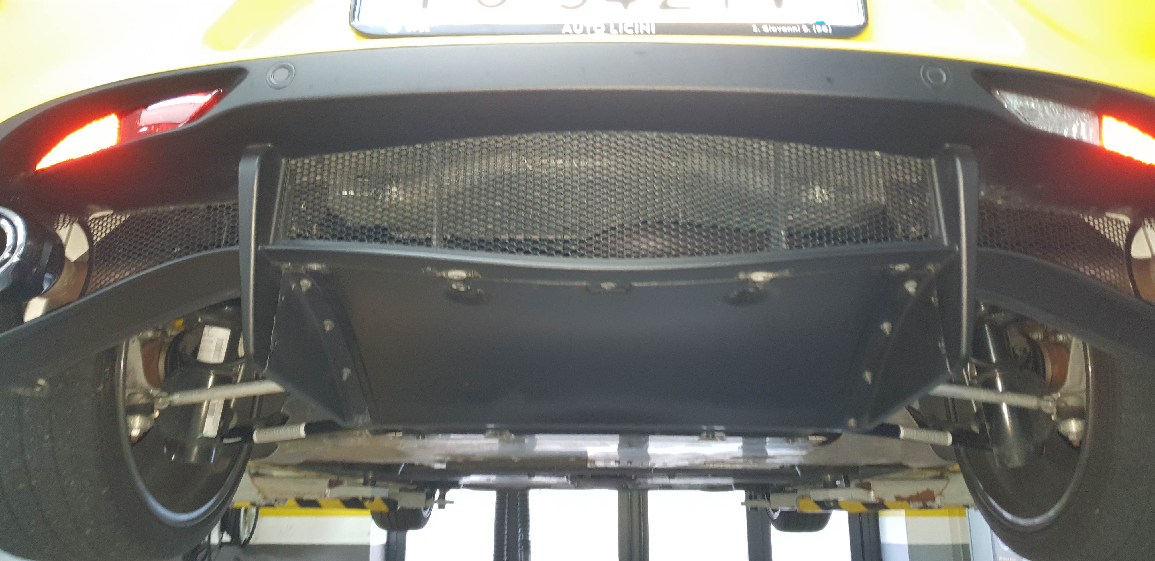

X zio daedrico , tubo controllato tutto ok ....allego anche qualche foto del sotto della vettura , in rete se ne trovano poche ....
