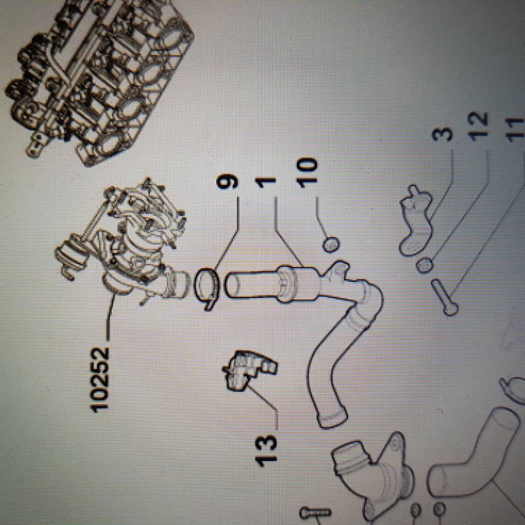

-2 PROBLEMA TUBO MANDATA ARIA TURBINA INTERCOOLER IN ACCIAIO ( solo prima serie )
Si sono verificati casi che il componente antifischio sul tubo in uscita si crepasse internamente o esternamente a causa delle vibrazioni . Alfa sulla seconda serie ha modificato quest'ultimo riducendolo in plastica che è meno soggetto a rottura dovuto a vibrazione
SOLUZIONE
- controllare su TUTTE le prima serie se questo tubo è crepato sopratutto internamente . Se rotto le possibilità sono :
-Sostituire il tubo con il seconda serie codice 50517447 (178 euro listino )
-modificare il tubo eliminando io risuonatore . ( in questo caso la turbina a determinati giri emetterà un fischio che potrebbe dare fastidio)
Visualizza allegato 145265
In foto n 1

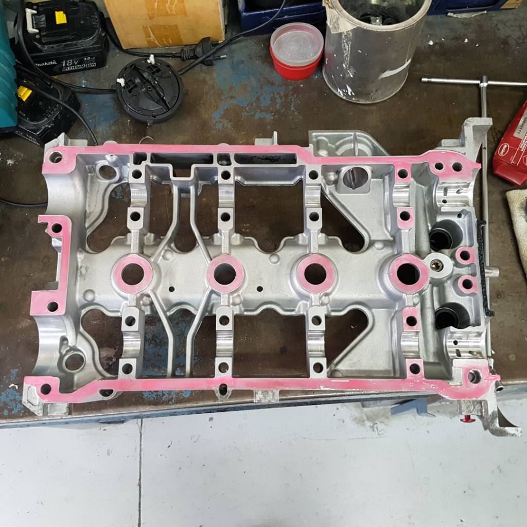

- 3 TRAFILAMENTO OLIO DA CASTELETTO VALVOLE
In quasi la totalità delle 1750 la guarnizione tra Castelletto valvole e testa si secca - non adeguata incomincerai a trafilava olio ( di solito dal foro candela del cilindro 3-4 )
SOLUZIONE
Rifare la sigillatura con prodotto apposito guarnizione per piani ad alta temperatura .
Purtroppo per quanto banale sia occorre smontare il Castelletto valvole questo vuol dire smantellare tutta la parte superiore del motore compresa la distribuzione . liberando gli alberi a cam quindi è un lavoro per cui ci vogliono almeno 4-5 ore .
Visualizza allegato 145266

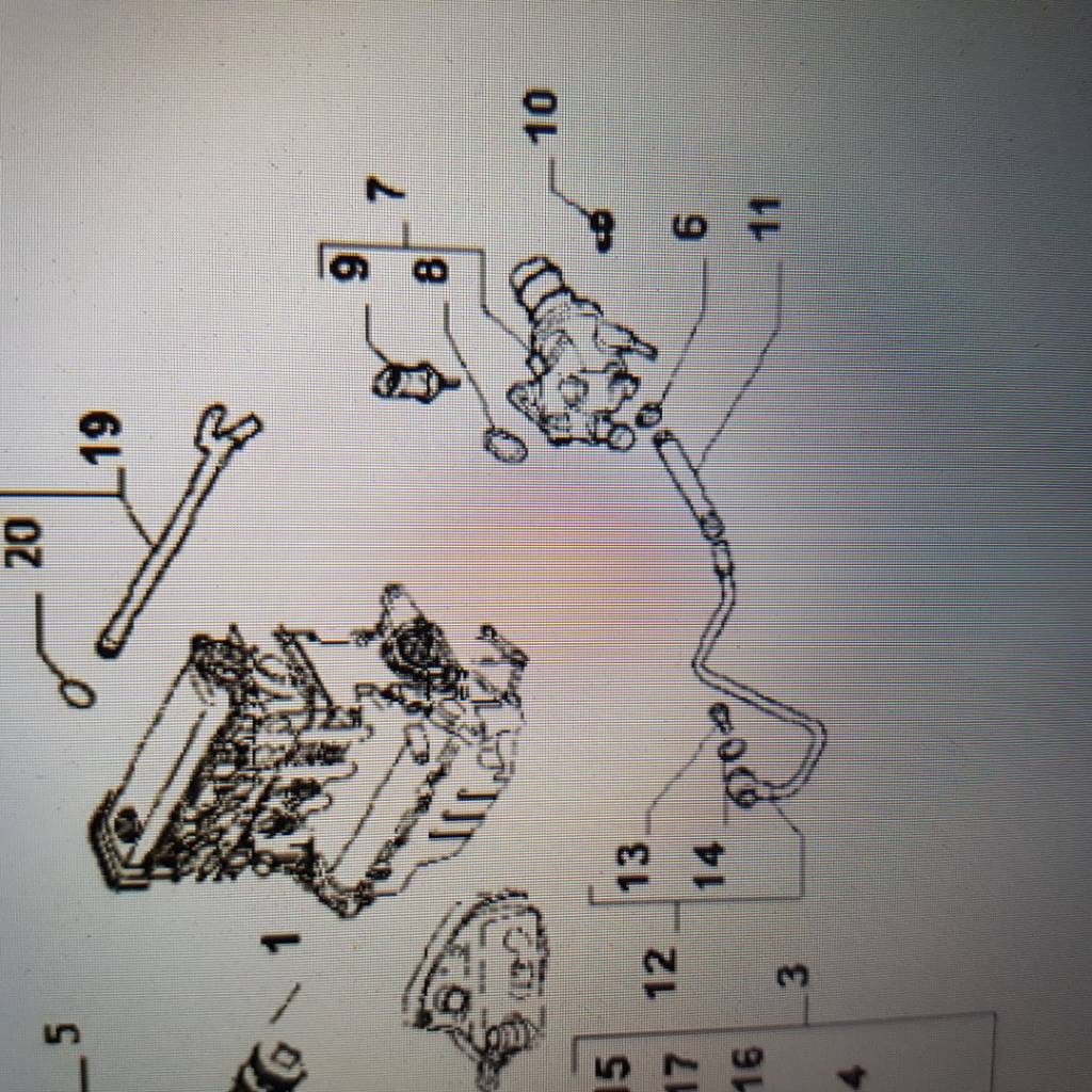

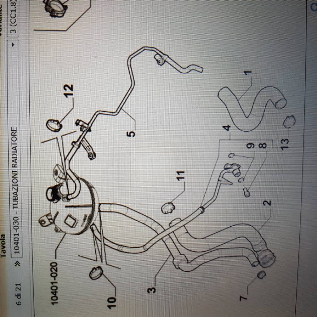

-6 TUBI ACQUA TURBINA RUGGINE E OTTURAZIONE ( solo prima serie )
Pultroppo tutti i tubi di mandata - ritorno dalla turbina e il tubo che fa da termostatica a vaschetta sulla prima serie sono in ferro trattato . Quest'ultimo dopo anni e con l erosione del liquido perdono ip trattamento interno . Arruginendosi e camolandosi . Portando anche a problemi di raffreddamento per il passaggio ridotto dalla ruggine
SOLUZIONE
Alfa accortasi di questo ha Montato i tubi seconda serie di acciaio anziché di ferro . Risolvendo il problema .
Tubo turbina -vaschetta cod 50527237 76 euro
Tubo termostatica -vaschetta cod50517513 46 euro
Tubo turbina - termostatica cod 55249187 28 euro
Visualizza allegato 145267
N 12
Visualizza allegato 145268
N 5 n 4
