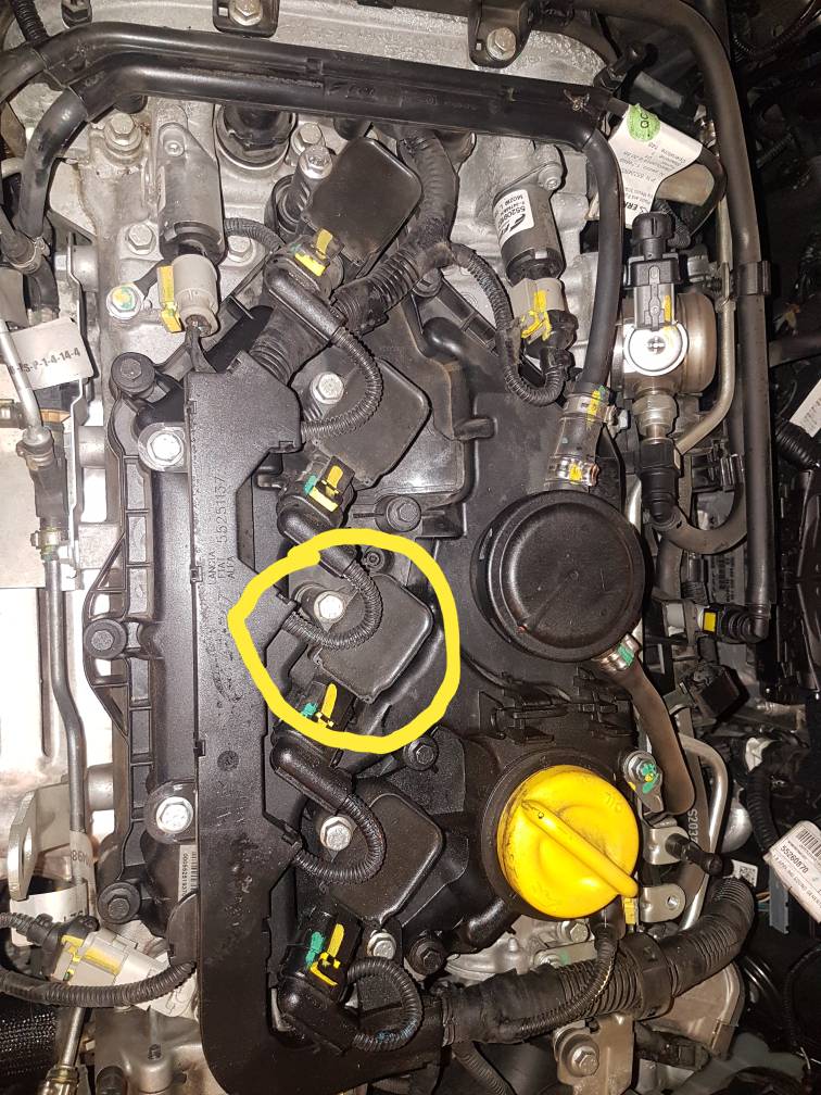

Un consiglio, vorrei controllare anche io se ho perdite da quella guarnizione, da esterno come aveva nero16 non ho nulla, ma tu hai detto che solitamente la perdita si vede su 3 e 4 cilindri, ora io sono tanti anni che non faccio più manutenzione hai motori benzina, se non ho interpretato male le candele sono sotto dove ho cerchiato, perché non vedo tubi benzina quindi non possono essere gli ifnettori, ma mi puoi indicare come smontarli? Penso basti staccare il cavetto, svitare quel bullone da 8 0 10 adesso non ricordo, che tiene bloccata quella che credo sia una sorta di bobina e poi sfilare verso l'alto, e corretto? Grazie.
P.S. Scusa la domanda stupida ma non vorrei sbagliare qualcosa.
Grazie ancora.
Dimenticavo la foto[emoji12] [emoji12]
Sent from my SM-G935F using Club Alfa Italia mobile app
