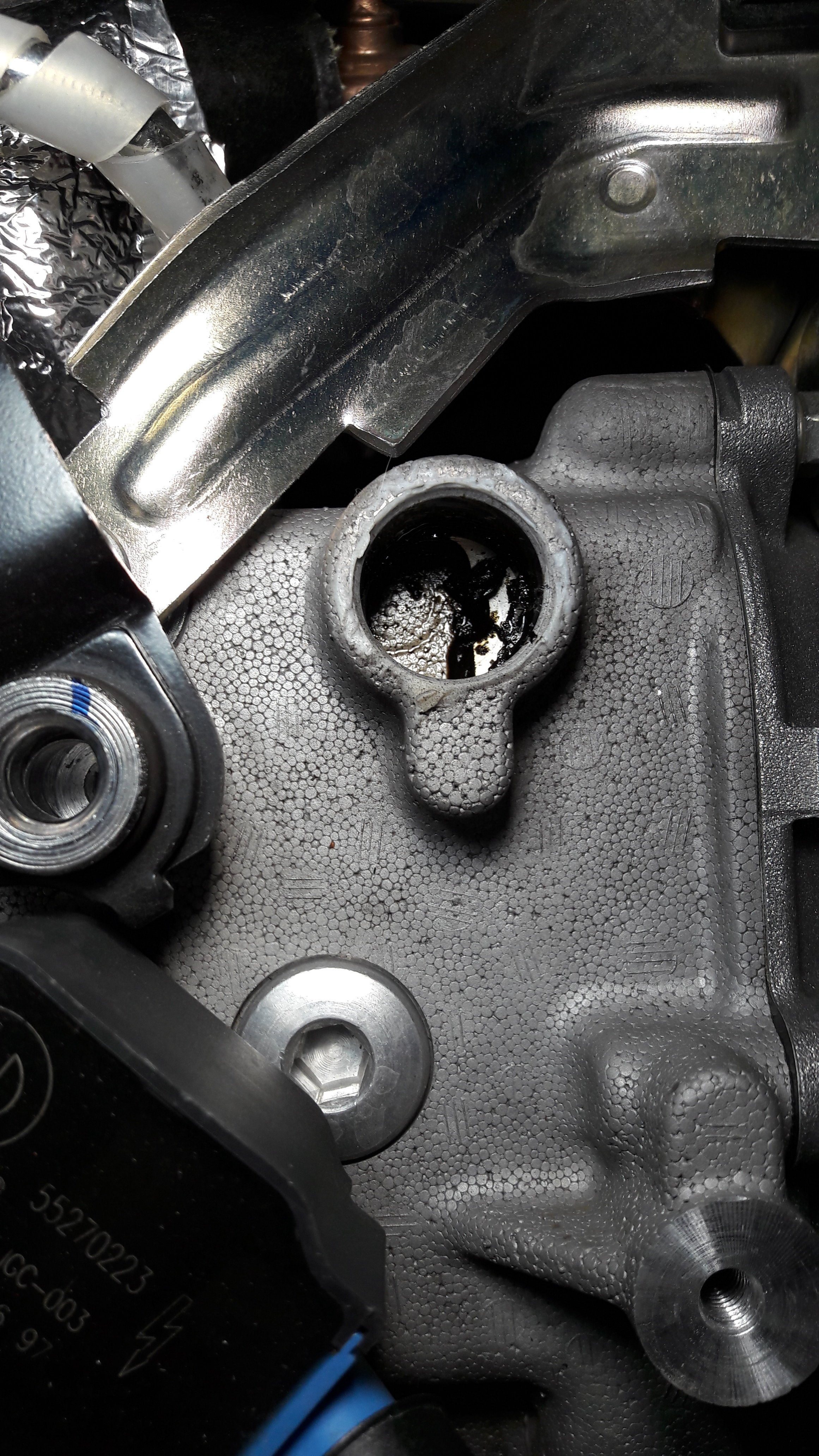

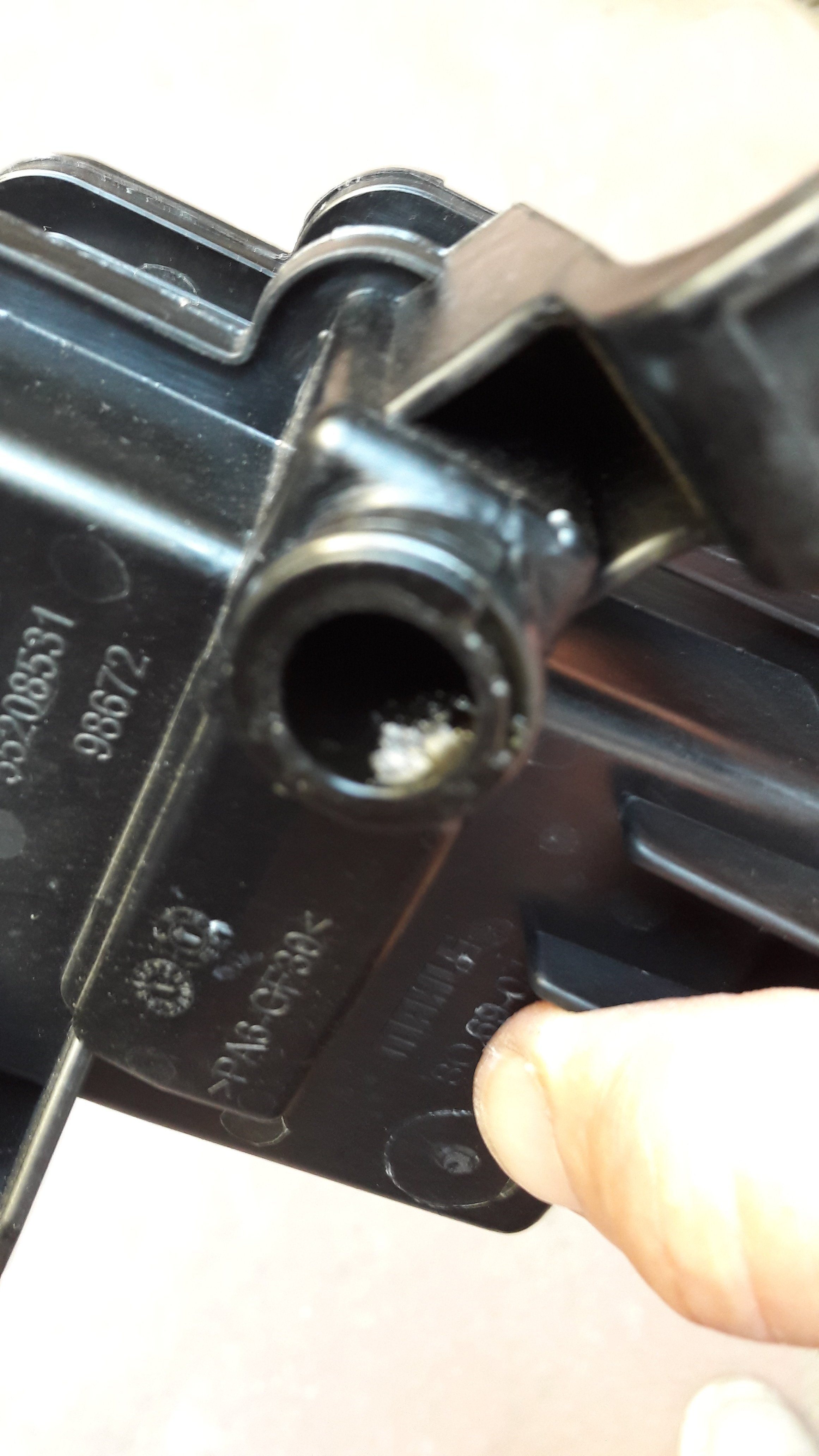

Oggi ho smontato e studiato il mio separatore,ed in effetti ho notato che da entrambe la uscite l'aria può solo venire aspirata, soffiandoci c'è una valvola unidirezionale che blocca l'afflusso. Invece dall'ingresso che sta sul coperchio superiore del motore, l'aria da li può solo essere aspirata dal separatore, e quindi defluire dall'uscita che la chiama.Esattamente come descrivi tu.
Ed a proposito di sporcizia, il mio motore con soli 11150 km, e cambio di olio fatto a 10 mila km, era già con le morchie sotto la presa del separatore, e nel canale del sopratesta come vedi nelle foto allegate.
Adesso sto in fase di studio,quando avrò finito la sperimentazione ti farò sapere la mia soluzione.

Però bisogna ammettere che a parte il problema "sporcizia che va in giro", il costruttore del motore ha fatto a livello pneumatico un buon lavoro,praticamente il basamento è sempre in depressione, quasi, dico quasi, come un carter secco, con beneficio sulla potenza,per quanto minima possa essere.
Quindi bisognerebbe trovare una soluzione allo sporco ed ai vapori, e tenere le depressioni "succhianti" verso il basamento,come sono ora. Come mi piace dire ..Work in progress.....
