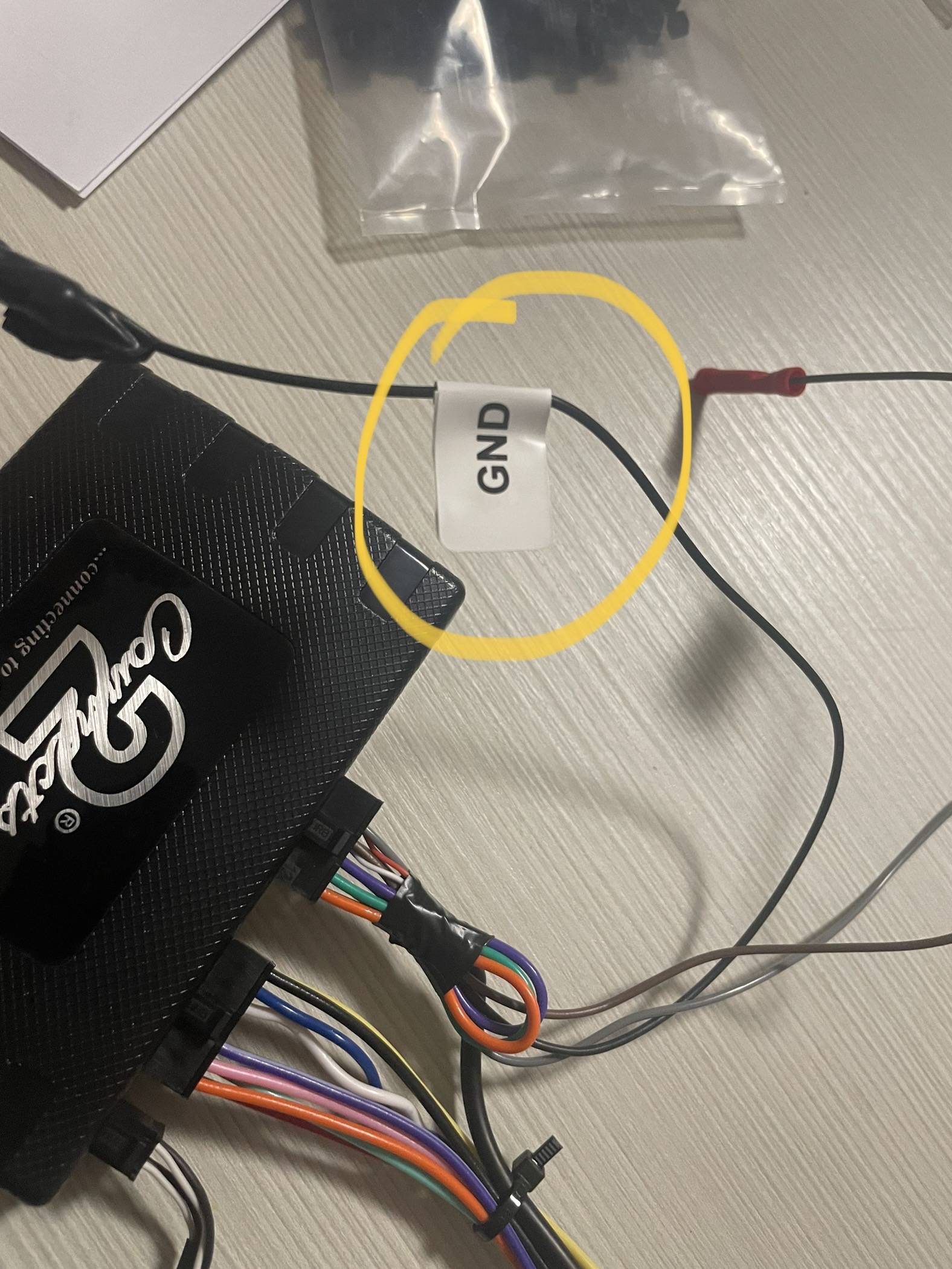

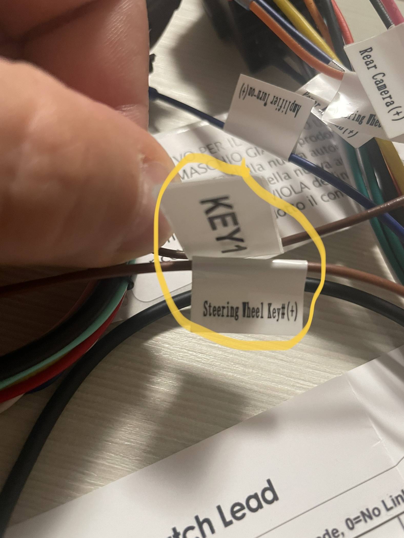

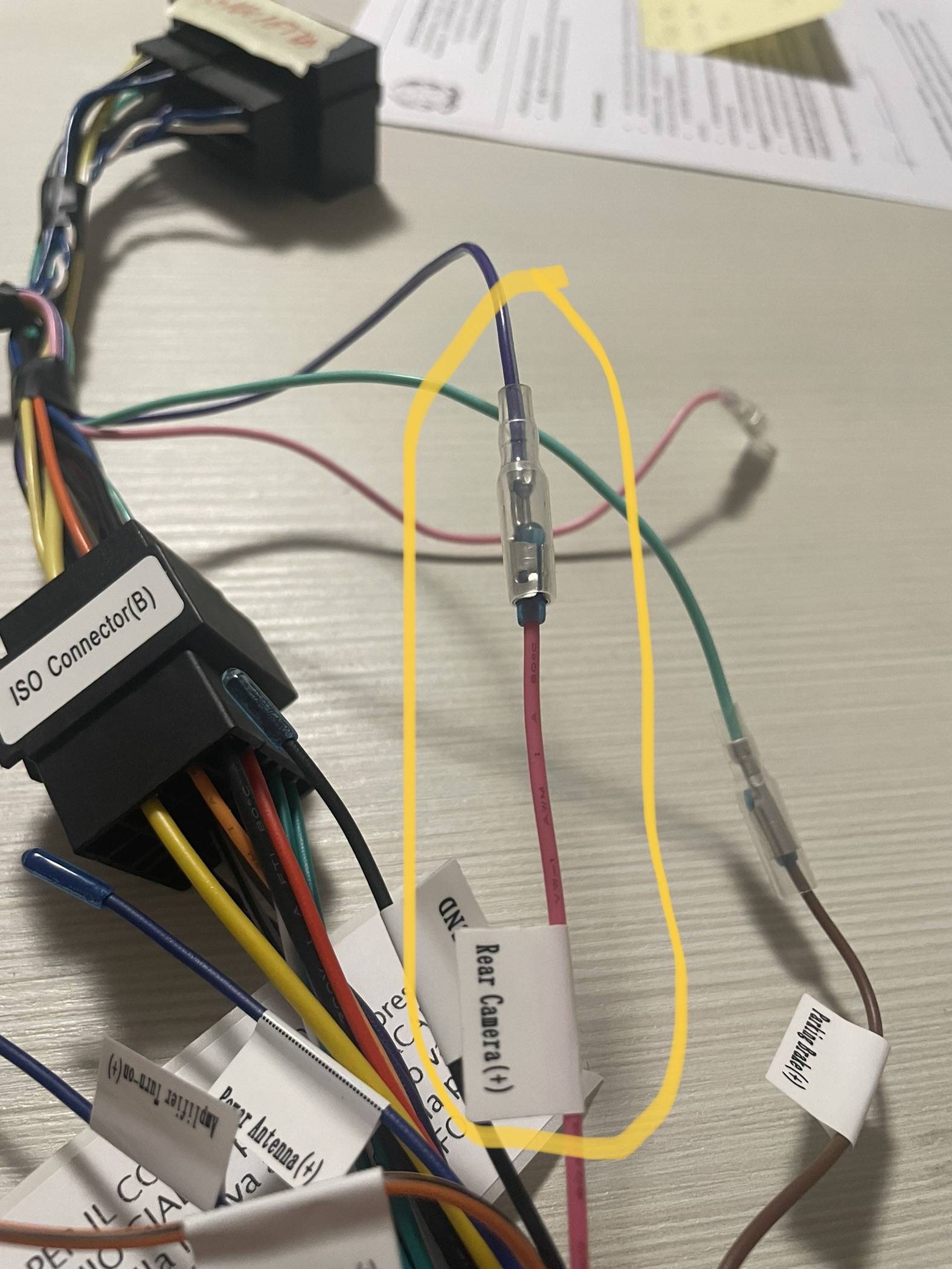

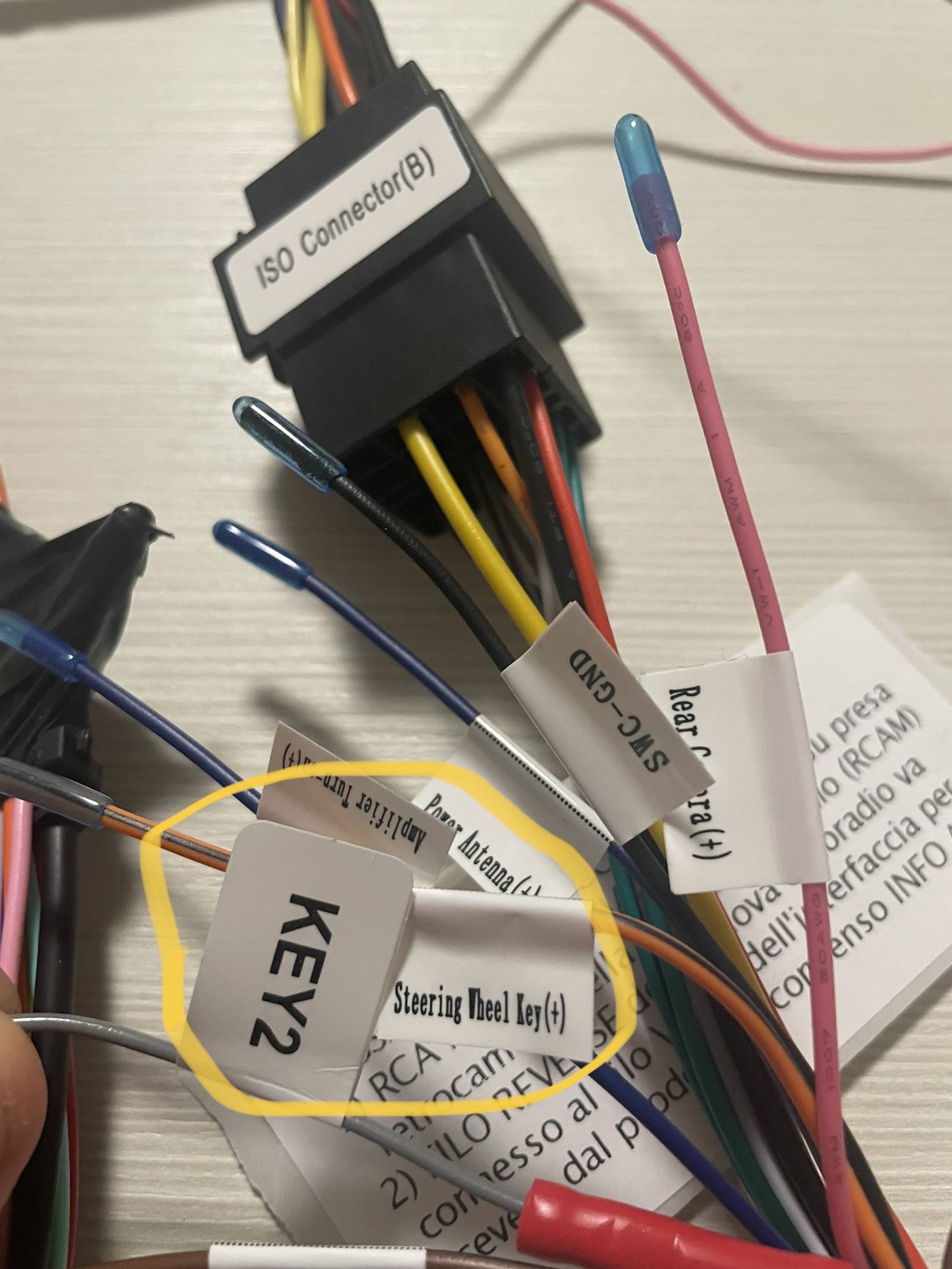

Ciao, sto eseguendo i vari collegamenti a banco tra la centralina connects 2 , il connettore iso b di atoto s8 ultra, e connettore (grande principale giulietta) .
Non ho capito bene se cavo gnd che esce da centralina connects lo devo collegare a massa oppure no… sulle istruzioni dice solo di collegare i vari key 1 e 2 e poi isolare il resto…..
Attualmente la mia situazione è questa:

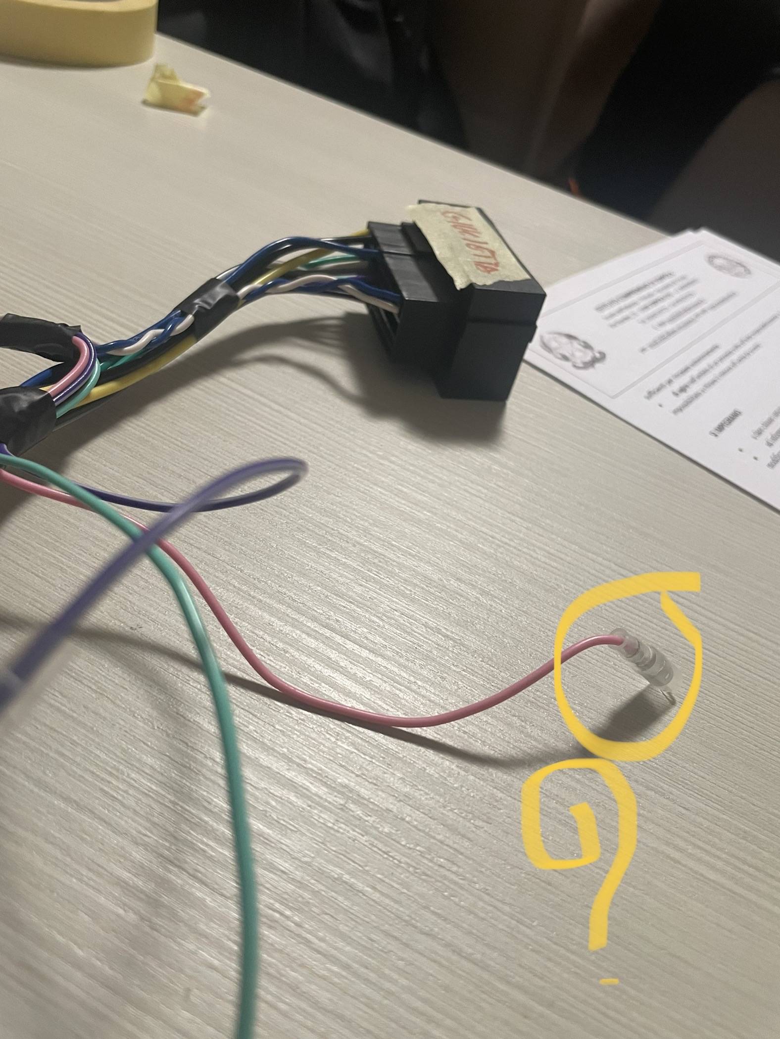

-Dall' adattatore grande che va attaccato su connettore giulietta mi rimane un cavo rosa non collegato

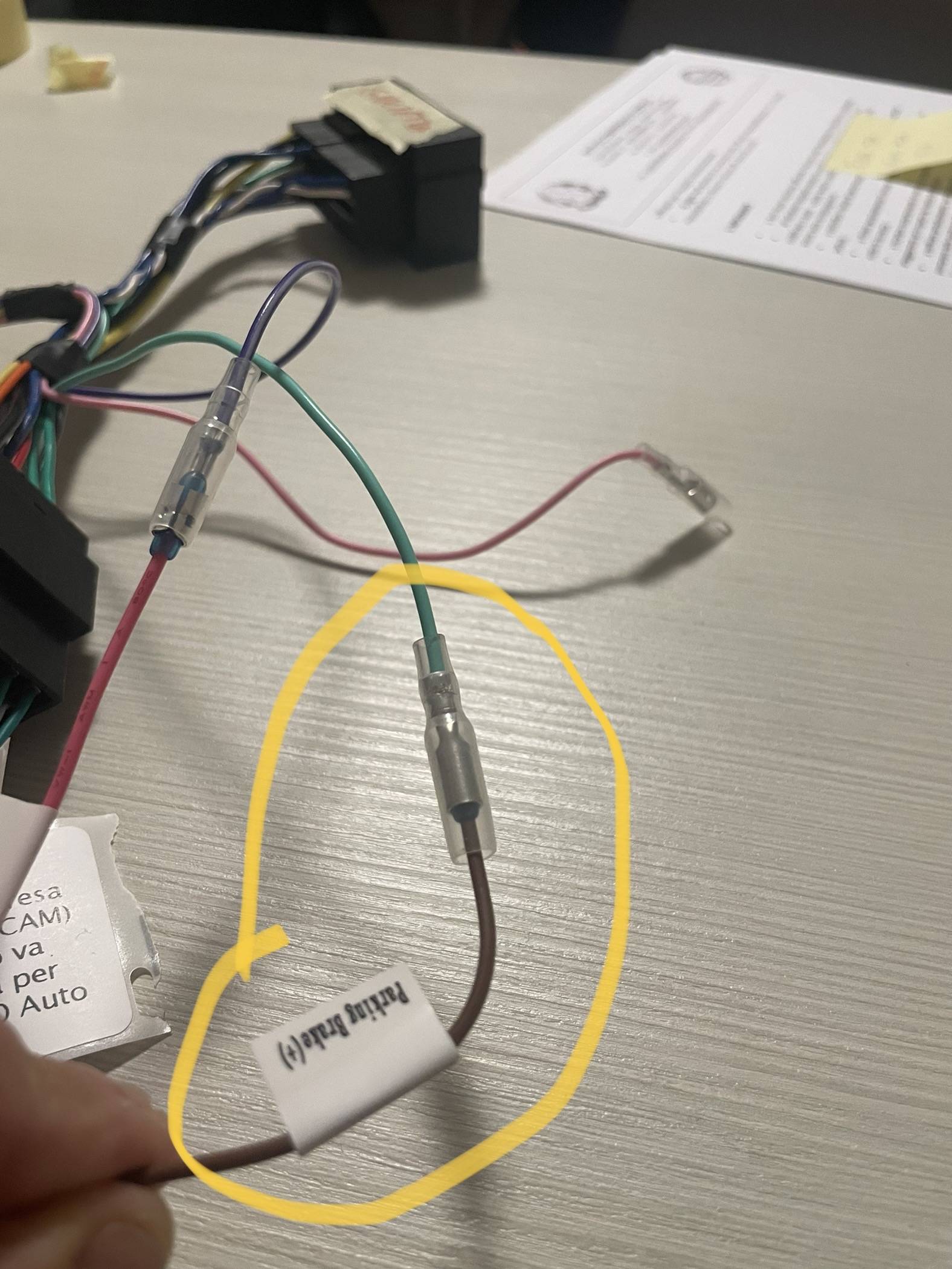

Chiedo scusa altro dubbio… il venditore della centralina connects mi dice che devo isolare il cavo gnd centralina, inoltre che non devo collegare il cavo parking brake vi risulta?

Io mi sono appena montato atoto s8 ultra su giulietta, non ho telecamera posteriore perché esteticamente nn mi piace, comunque il cavo che hai su connect della telecamera devi comunque collegarlo ad atoto, e la telecamera all altro connettore connect.
Forse è stata collegata direttamente ad autoradio la telecamera?
